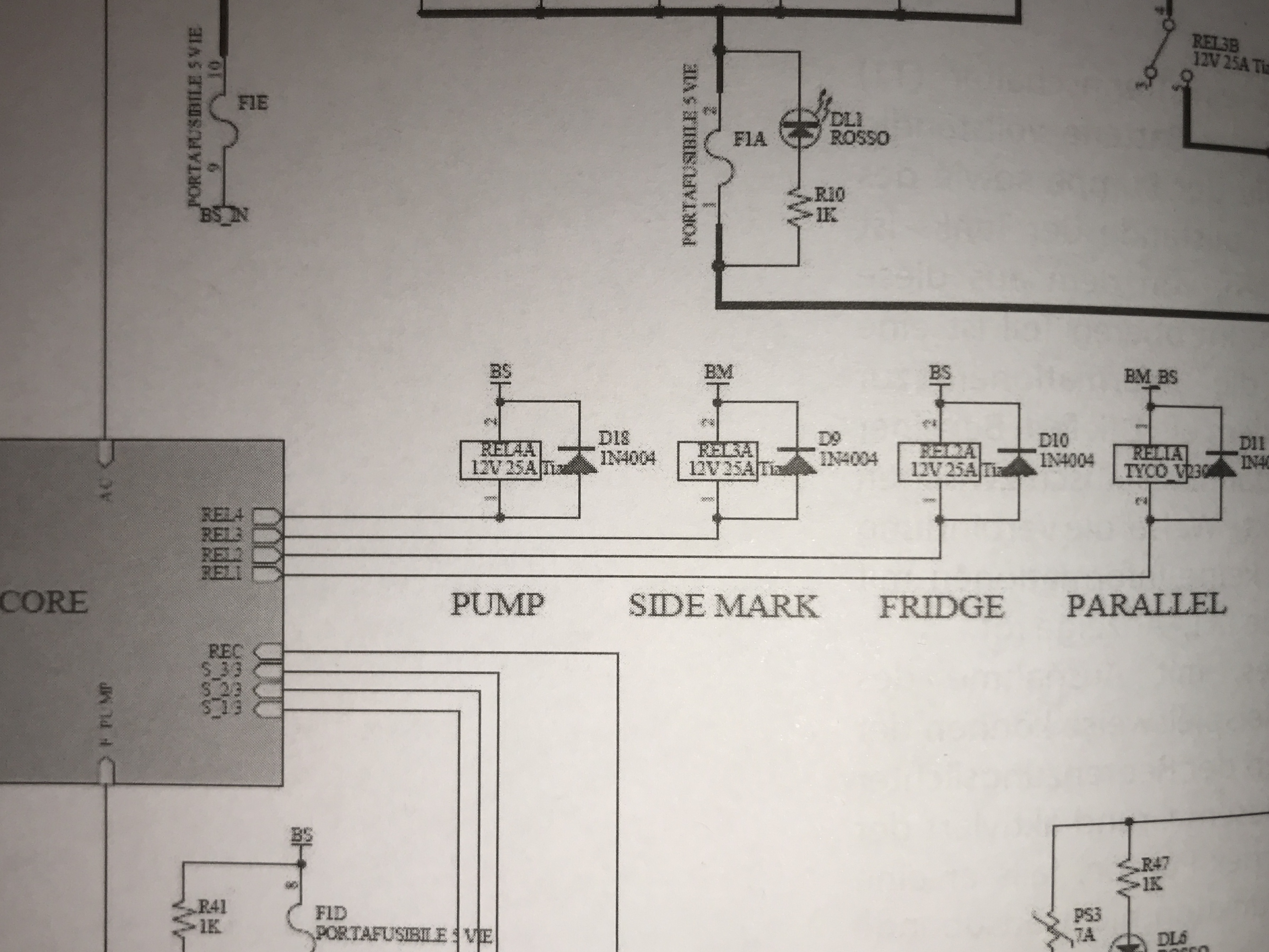

Also ich habe mir das Handbuch nochmal genauer angeschaut. (Hätte ich eigentlich auch schon am WE machen sollen ;-) )
Es sind wirklich viele Abbildungen vorhanden, die man erstmal zusammen bringen muss.
Fakt scheint zu sein, daß die SM am Ausgang CT11 hängen, und von der Motorbatterie gespeist werden. (Bild1)
[attachment=0]IMG_3165.JPG[/attachment]
Abgesichert sind diese durch eine 7A Sicherung, die aber nicht zu sehen ist.

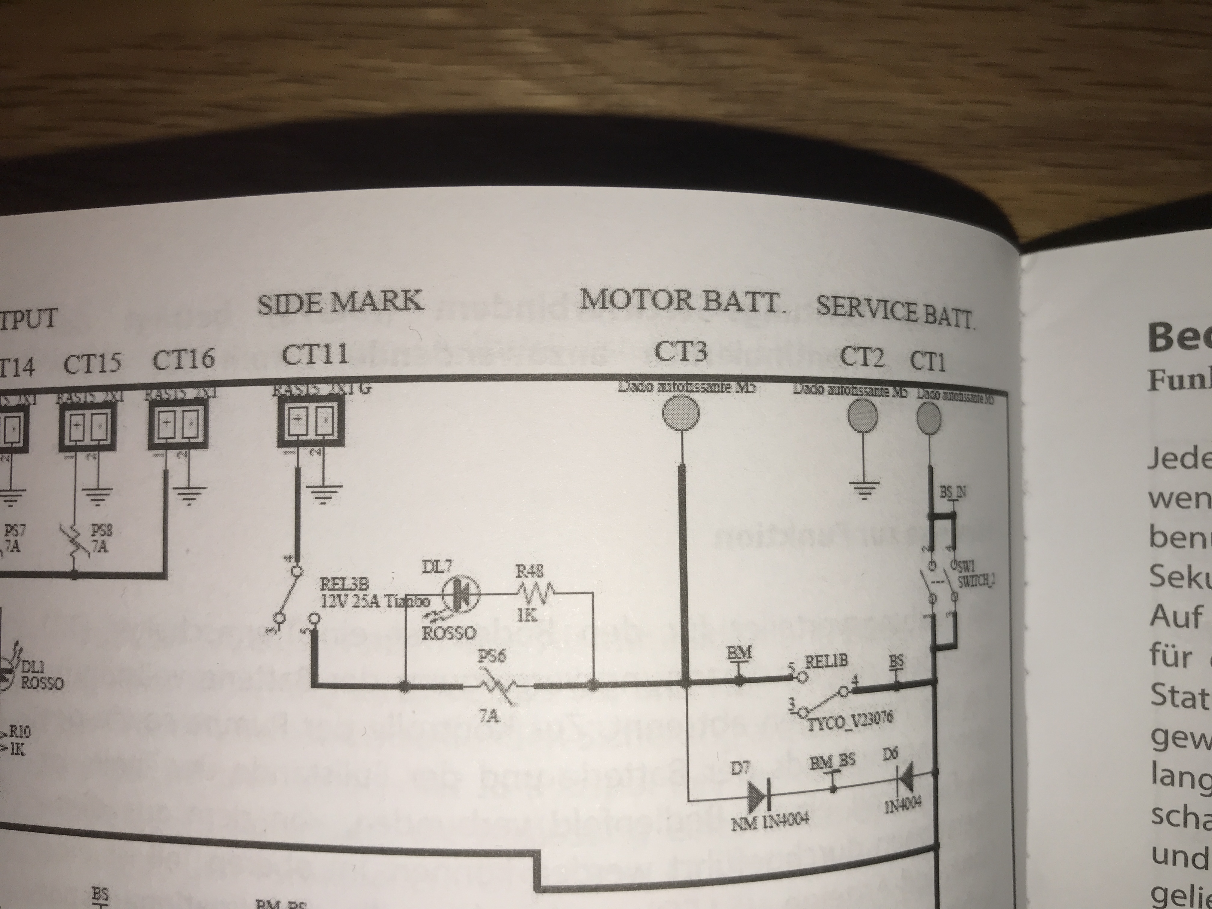

"......Die LEDs SM und HD+ zeigen die Auslösung der internen, selbstrückstellenden Sicherung am Stecker CT11(Begrenzungslicht)......an..."
Gesteuert werden sie von der Core Unit über Rel3A/Rel3B (Bild2)
[attachment=1]IMG_3166.jpg[/attachment]
Allerdings steht im Handbuch etwas weiter vorne: CT1 = Pluspol Motorenbatterie / CT3 = Pluspol Wohnraumbatterie
Das stimmt mit Bild1 nicht überein, hier sind CT1 und CT3 genau anders gekennzeichnet. ? Wie dem auch sei.
