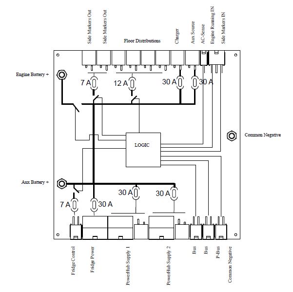

Fahrzeugbatterie und Aufbaubatterie hängen irgendwie zusammen:
[attachment=0]Schaltplan.JPG[/attachment]
Aber wie, ist unklar.
Schaltung und Logik ist wirklich interessant. Allerdings: Wenn Feuchtigkeit das Problem ist, dann spielt das alles keine Rolle...

Wirklich spannend.
Ich liebe sowas, warum einfach machen, wenn es auch kompliziert geht.
Was ist das genau für ein Schaubild?
Von den Anschlüssen her ist es die Powerbox, es passen aber die Anzahl und die Werte der Sicherungen nicht zu meinem Schaubild der Powerbox.
Bin mal wieder verwirrt.
Re: Seitenmarkierungsleuchten gehen nicht mehr aus
Sorry, wollte dich nicht verwirren...
Das Schaubild zeigt Anschlüsse und Innenleben von meinem Steuergerät. Ist aus meinem Womo-Handbuch. Bei dir ist es wahrscheinlich bisschen anders, aber ähnlich. Man sieht, dass Fahrzeug- und Aufbaubatterie miteinander verschalten sind. Ist bei dir nicht so ein Bild drin? Wenn nicht, findest du das Schaubild, das genau zu deinem Steuergerät passt, vielleicht im Internet.

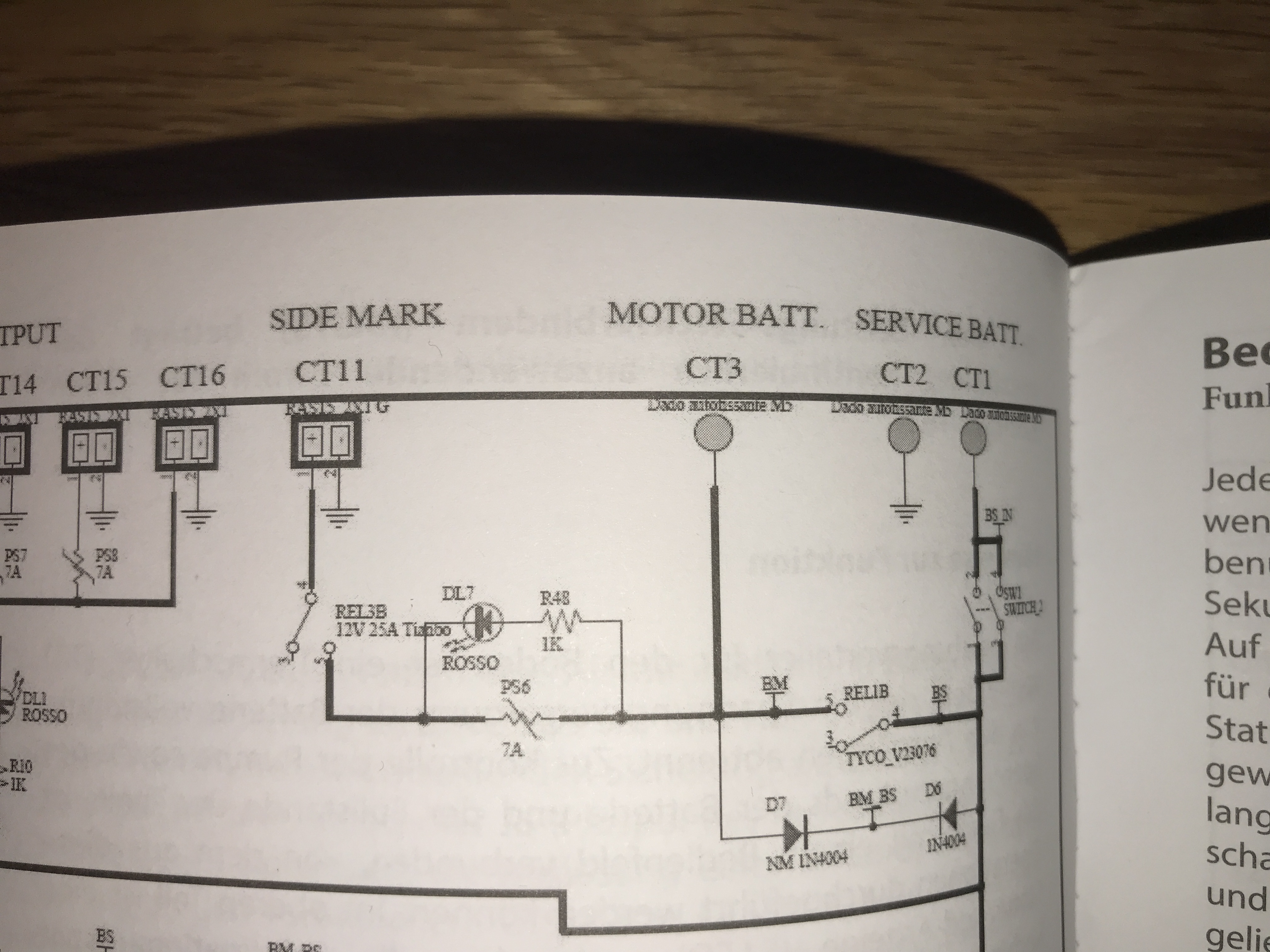

Also ich habe mir das Handbuch nochmal genauer angeschaut. (Hätte ich eigentlich auch schon am WE machen sollen
Es sind wirklich viele Abbildungen vorhanden, die man erstmal zusammen bringen muss.
Fakt scheint zu sein, daß die SM am Ausgang CT11 hängen, und von der Motorbatterie gespeist werden. (Bild1)
[attachment=0]IMG_3165.JPG[/attachment]
Abgesichert sind diese durch eine 7A Sicherung, die aber nicht zu sehen ist.
"......Die LEDs SM und HD+ zeigen die Auslösung der internen, selbstrückstellenden Sicherung am Stecker CT11(Begrenzungslicht)......an..."
Gesteuert werden sie von der Core Unit über Rel3A/Rel3B (Bild2)
[attachment=1]IMG_3166.jpg[/attachment]
Allerdings steht im Handbuch etwas weiter vorne: CT1 = Pluspol Motorenbatterie / CT3 = Pluspol Wohnraumbatterie
Das stimmt mit Bild1 nicht überein, hier sind CT1 und CT3 genau anders gekennzeichnet. ? Wie dem auch sei.
