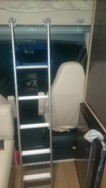

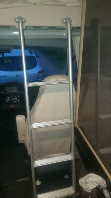

Die Alkovenleiter wird normal mit zwei Halterungen am Alkoven fixiert.
Dagegen ist auch nichts einzuwenden, außer das die Leiter dann direkt vor dem Kühlschrank ist.
Wenn man also Nachts mal Durst verspürt, muss man erst mal die Leiter wegmachen, Kühlschrank öffnen und dann nicht vergessen die Leiter wieder hin zu machen.
Ansonsten gibt es Schimpfe von den Alkovenschläfern.
Da ich das nicht möchte:
Mail an Palmo, ich hätte gerne so eine Halterung für die Alkovenleiter. Da ich nicht rausgekriegt habe von welcher Firma unsere Leiter ist, schien mir das am einfachsten.

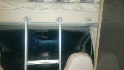

Und so sieht es jetzt aus:
Jetzt kann man den Kühlschrank auch öffnen ohne die Leiter umzuhängen.
Und die grauen Blenden habe ich an alle gemacht. Fand ich hübscher.
