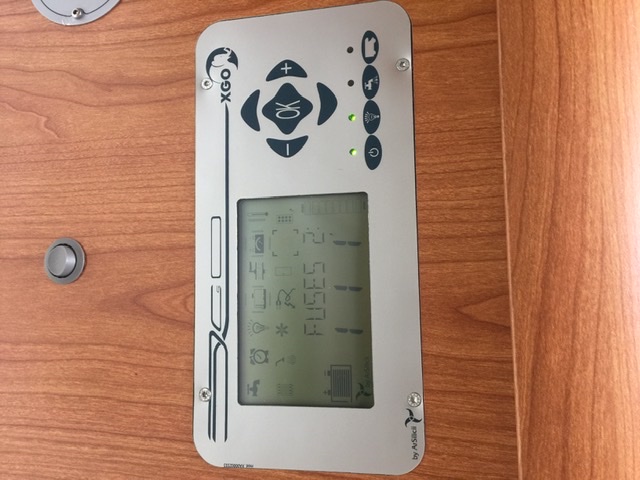

Guten Abend liebe XGO Freunde,
Ich habe einen 303 Plus und seit einigen Tagen blinkt auf dem Panel das Sicherungssymbol, habe schon einige Sicherungen gefunden aber es war nie die richtige dabei.
Mein Fahrzeug ist EZ 2012
Vielleicht hatte ja schon jemand dieses Problem, also ich kann die Wasserpumpe nicht mehr einschalten und daneben das Symbol mit dem Fahrzeug geht auch nicht. Hängt an dieser Sicherung auch die Versorgung für die Fahrzeugbatterie?
Auf dem Bild sieht man welches Panel bei uns verbaut ist.
Ich freue mich auf eure Hilfe.

Re: Teufelei in der Elektrik ( Sicherungen )
Ich hatte beim Leuchtmittel wechseln an der Decke auch einen Kurzschluss verursacht. Da zeigte das Display auch so eine Meldung. Nach aus- und wieder einschalten des Hauptschalters war wieder Alles i.O. Versuch macht klug.
Wo finde ich den Hauptschalter?
Das Panel habe ich schon ausgebaut und Stromkosten gemacht mit keinem Erfolg.
Die einzigen Sicherungen die ich bisher gefunden, wo man selbst tauschen kann, sind das die fünf nebeneinander liegenden mit 30 A?
Oder gibts da noch welche irgendwo?
Wie gesagt, bin für jeden Hinweis dankbar.
Das soll stromlos heißen nicht Stromkosten. Blöde Autokorrektur!
Hi, stromlos war schon klar
Du hast den Fiat?
Schau mal bei der Aufbaubatterie wo auch der Laderegler und der ganze Kram ist.
Bei mir ist das auf der Beifahrerseite kurz hinter der Tür.
Und 5 Stück mit 30A hintereinander? Ooookay, ich glaub das habe ich nicht.
Wenn du den Hauptschalter nicht findest, bliebe noch die Möglichkeit die Batterie abzuklemmen.
