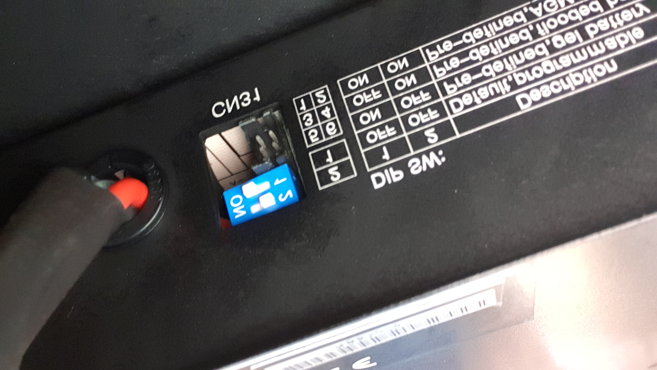

Geri63
Beiträge: 44
Re: Batterie
Beitrag von Geri63 »
Auf dem aktuellen Ladegerät BJ 2019 sind auf der Rückseite 2 Dippschalter mit denen man die Batterieart und damit Ladekennlinie einstellen kann.
