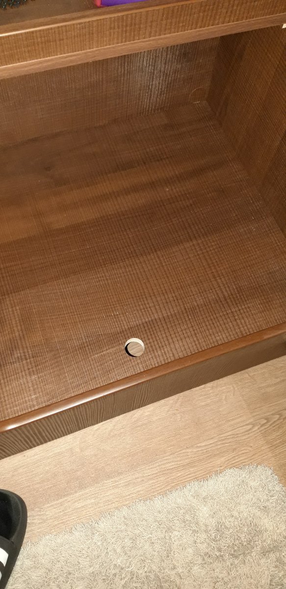

Genau, das suche ich. Aber wo steckt das im xgo 27.
Das ist die Frage.

Beim D27 sitzt der Frostschutz unter dem Spülbecken.
Da ist eine Lucke die sich öffnen lässt.

Danke Frank, hab's gefunden. Hast mir sehr geholfen.
