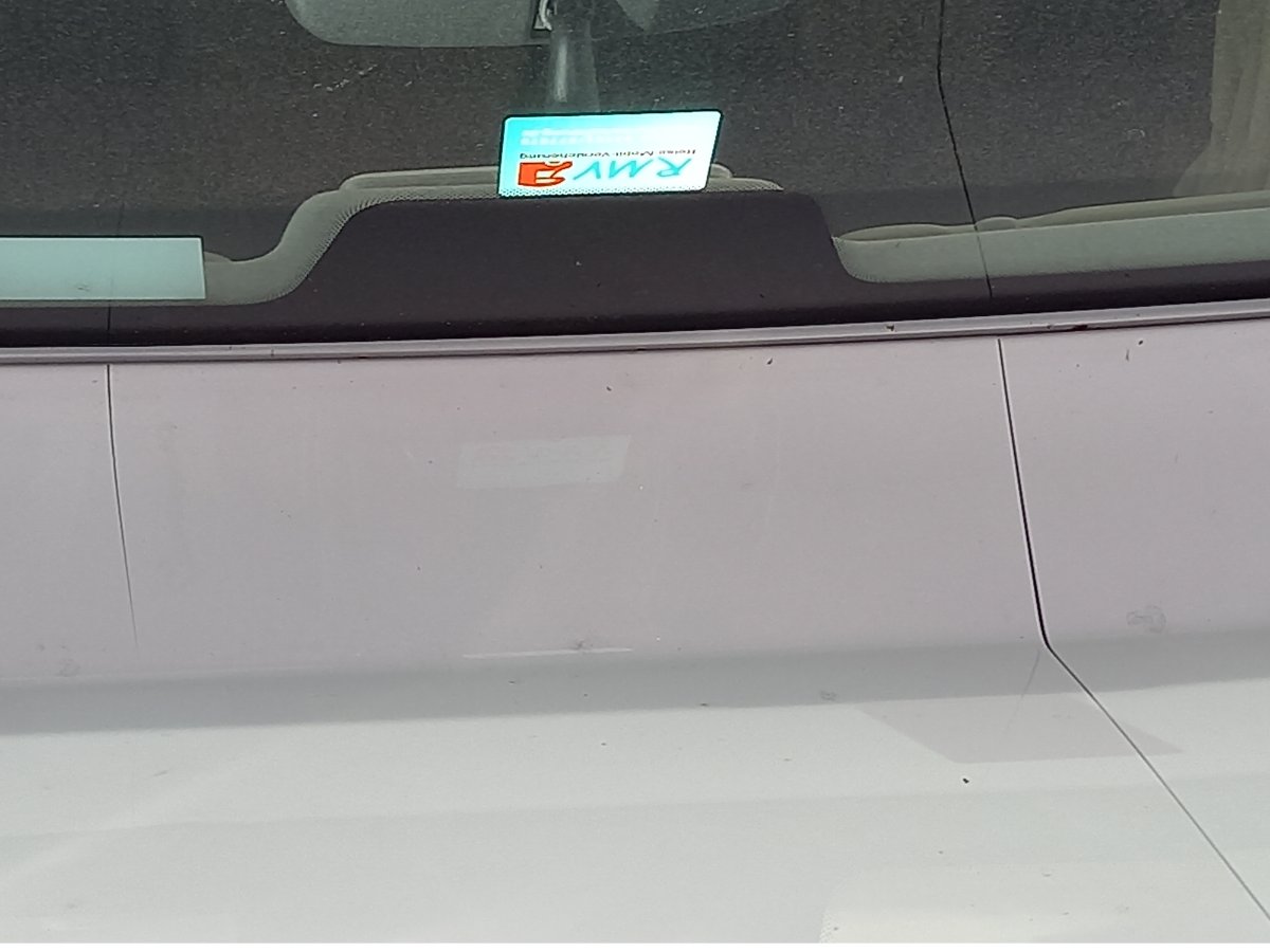

nach der Frostperiode bin ich auch einmal um das WoMo gegangen und habe mit Entsetzen festgestellt, dass die Unterschale des Alkovens gerissen ist. Es sind insgesamt drei Risse, von denen zwei durchgehend sind und einer nicht fertig wurde
Das war die schlechte Nachricht, nun die gute: die Unterschale ist jetzt spannungsfrei und wir, wohl nicht weiterreißen
Natürlich kann man über die Ursache spekulieren. Fakt ist aber, dass wir am 21.01. in Möser waren um die DP machen zu lassen. Da war noch alles gut. Dann kam die Frostperiode und jetzt ist der Schaden aufgetreten. Nun leigt die Vermutung nahe, dass es ein Kältefehler ist.
Natürlich habe ich den Schaden sofort in Möser reklamiert. Mir wurde zugesichert, dass sich Bielefeld der Sache annimmt und das Problem mit dem Hersteller bespricht und dann eine Lösung finden wird.
Bis dahin werde ich die Risse mit Panzertape verschließen und als Leukoplastbomber rümdüsen

ich habe gerade auch noch mal nachgeschaut und mit Schrecken festgestellt, dass wir auch betroffen sind. Vor der Fahrt in die Werkstatt am Montag habe ich noch nichts gesehen, es müsste also nach dem Frost erst passiert sein.
Mal nach Bielefeld mailen und dann sehen, was Palmo macht.
