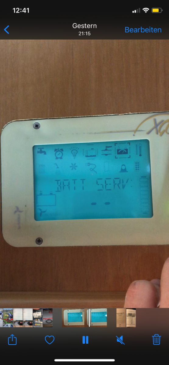

Erst mal vielen dank für die Aufnahme. Ich habe einen Fiat XGO 203 Coupe 2008.
Ich habe seit gestern auf einmal ein Problem mit dem Bedienpenel. Es Zeigt mir nach dem Ich den Nato Knopf aus und wieder angemacht habe leider nicht mehr die Spannung der Batterie vom Motor und von der Versorgerbatterie an. Auch wenn ich ihn an Strom stecke geht die anzeige unten Links wo normal dann so Balken hoch gehen vom Laden nicht. Hatte jemand schon mal da ein Problem damit und kann mir vielleicht weiter helfen.

hast du die Kabel kontrolliert?
Vielleicht hat sich das was losgewackelt?
Wäre mein erster Ansatzpunkt.

Ja habe alles mal kontrolliert. Das komische ist ja das es beide Batterien nicht mehr anzeigt. Weil müsste ja zwei separate Leitungen sein nach hinten

dann würde ich mal alles Sicherungen durchmessen.
Oder das Panel ist im Eimer, könnte ja auch sein.
Leider habe ich das noch nie gesehen und kenne auch die Verkabelung in deinem WoMo nicht.
Überlege gerade wie man das Panel testen könnte.

Werde die Sicherungen noch mal durchmessen. Aber ein Freund hat auch das selbe Wohnmobil mit dem gleichem Panel. Werde da mal meins anhängen und schauen ob es da geht. Weiß jemand wo man so ein Panel her bekommt ?

ich habe das selbe Panel wie du. Bei mir war bereits 2x ein Steckkontakt im Anschlußstecker des Panels losgegangen und es funktionierte nicht mehr Alles. Die Kabel welche in den Stecker gehen sind recht stark und die Stifte im Stecker eher filigran. Durch das starke Abknicken der Kabel bei eingebautem Panel haben sich die Kabel dann aus den Pin's gelöst. Habe inzwischen das komplette Kabel vom CarHifi-Profi erneuern lassen, mit gecrimpten + gelöteten Anschlüssen. Bau mal das Panel ab und schau nach den Kabeln.

Weiß jemand zufällig welche Kabel für die Batterie anzeige ist ?

Habe mal alle Stecker kontrolliert und alle Sicherungen getauscht. Geht noch nicht wieder
leuchtet die LED auf der Platine wo die Sicherungen drauf sind bei euch rot oder grün ? Und wo ist diese eine 3 A Sicherrung ? Also und was ist das ? Weil das andere ist ja die Batterie vom Motor und das andere vom Wohnraum so wie ich es verstehe.

Hats du das Panel denn bei deinem Freund mal getestet?

ich würde sagen, die Leitung mit der 3A-Sicherung soll die Generator(Lichtmaschine)-Leitung sein.
