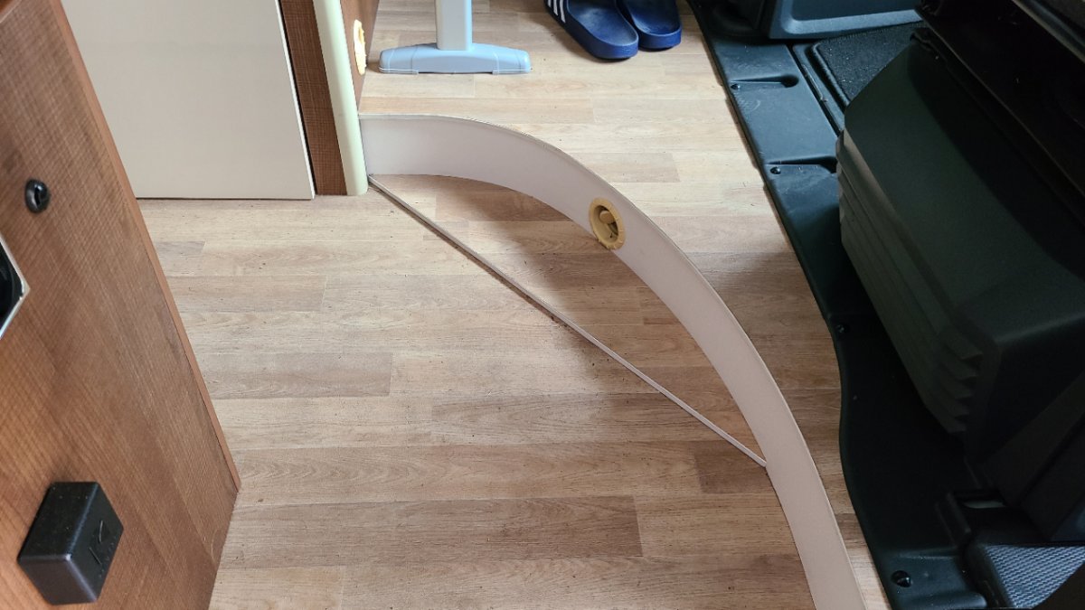

nach einem Jahr Wartezeit konnte ich vor einer Woche endlich meinen X-Van4 aus Bielefeld abholen !
Nach 3 Tagen Camping sind schon eine ganze Reihe Mängel aufgetaucht, die ich heute per mail bereits reklamiert habe (nicht funktionierende Steckdosen, Lichtschalter Bad ohne Funktion, Rollo bleibt nicht oben, Aufkleber lösen sich, u.a.).
Am Schlimmsten finde ich aber eine Stolperkante im Eingangsbereich (siehe Foto).
Dort ist einfach ein Brett aufgeklebt, ohne jegliche Funktion. Es läuft nicht unter der Stufe her, sondern stößt paßgenau davor.
Für mich sieht es so aus, als wollte man damit einen Mangel unterhalb des Bretts kaschieren. Anders kann ich mir das sinnlose Brett nicht erklären, wo man ständig mit dem Fuß hängen bleibt.
Auf meinen Fotos vom Ausstellungsstück in Bielefeld und auch auf den Modellen auf YouTube gibt es diese Stolperfalle bei keinem einzigen Modell.
Hat noch Jemand einen X-Van4 und kann berichten ?
Bin gespannt, was Palmowski dazu sagt, aber normal ist das definitiv nicht !
Ich frage mich nur, wie man den Mangel beheben könnte ? Wenn wie von mir vermutet darunter ein Mangel besteht, kann man ja nicht erst alles wieder ausbauen und dann den Belag neu verlegen. :(
Desweiteren habe ich den angebotenen 22zoll TV gegen Auspreis genommen. In einer YouTube Werbung heißt es, dass man diesen bis zu den Betten drehen könne. Der dreiteilige Arm ist aber nur so lang, dass etwa ein Viertel des Bildschirms durch den Schrank verdeckt bleibt. Der Verkäufer von Palmowski, welcher die Einweisung gemacht hatte, meinte es würde an dem größeren TV liegen. Auf Nachfrage meinte er, der TV Ständer käme von Caratec und auf der Homepage konnte ich sehen, dass es diesen auch vierteilig gibt, so dass er länger ist.
Kann da Jemand berichten, ob ich selber umrüsten muss, zumal der 4 teilige Ständer sehr teuer ist.
Desweiteren sind im Schlafbereich auf der linken Seite an der Wand Haltetaschen und auf der rechten Seite keine. In YouTube Videos waren diese entweder auf beiden Seiten zu sehen oder gar nicht, dafür dann aber hinten mittig ein Ablagefach, welches bei mir fehlt.
X-Van4 Kastenwagen

das ist mal eine nette Mängelliste.
Ich bin da bei dir, das sie da eine Scharte verstecken wollen.
Ist natürlich peinlich, wenn sie das so billig versuchen. Da wirst du wahrscheinlich noch Spaß haben, ich denke aber tatsächlich das sie dann halt mal alles rausbauen müssen, oder es gibt Rabatt.
schon mal geschaut, ob du das selber mal lüften kannst?

Wie gesagt, das Brett ist fest verklebt und läßt sich nicht lösen !
So kann es aber definitiv nicht bleiben oder würdet ihr das so hinnehmen ?
Ich hoffe, dass es dann nicht mit der Argumentation losgeht, dass es ein Discounter ist !
Bei der Einführung kam nämlich einmal so ein Spruch, wo ich auf eine Fehlkonstruktion hinwies.
Für mich muss aber, auch wenn es ein Discounter ist, alles verbaute funktionieren und in Ordnung sein.
Discount bezieht sich für mich auf die verbauten Materialien und nicht darauf, dass etwas nicht einwandfrei funktioniert oder irgendwo gepfuscht wurde.
Das wäre so, als wenn bei einem Skoda die Motorhaube einen Kratzer hätte, man einfach eine Folie drüber klebt und dann sagt, ist ja ein Discounter !

Hier ist die mail, welche ich Samstag früh (25.9.21) an Palmowski (Kundenservice, Herrn S.) geschickt hatte.
Ich hatte dort noch nichtmal alle Mängel aufgeführt, da diese im Vergleich zu der Brett-Stolperfalle viel einfacher zu beheben wären und mich der Pfusch mit diesem Brett jetzt am Meißten beunruhigt !
Sehr geehrter Herr S...,
nach einem ganzen Jahr Wartezeit konnte ich endlich vor einer Woche meinen X-Van4 aus Bielefeld abholen.
Diesen konnte ich kürzlich bei einem 3 Tagesausflug testen und leider gibt es ein paar Mängel zum Nacharbeiten.
Ich fange mit dem Schlimmsten an, was sich beim Campen als nicht ganz ungefährlich rausstellte und auch erst in der Praxis aufgefallen ist.
Im Eingangsbereich ist ein Brett aufgeklebt (siehe Foto), was überhaupt nicht dahin gehört !
Mir ist es zuerst nicht aufgefallen, aber in der Praxis beim Hängenbleiben mit dem Fuß habe ich mir dieses genauer angesehen und festgestellt,
dass das Brett nicht unter die Stufe führt, sondern ohne jegliche Funktion einfach davor stößt.
Es lässt sich auch nicht bewegen, vermutlich ist es aufgeklebt. Warum es dort ist, ist mir schleierhaft !
Ich könnte mir nur Vorstellen, dass man damit vielleicht einen Mangel kaschieren wollte.
Ich habe mir andere X-Van4 nochmal zum Vergleich angesehen und in Keinem gibt es dieses Brett, was dort eine gefährliche Stolperkante darstellt !
Ansonsten gibt es noch ein paar technische Mängel (Lichtschalter im Bad ohne Funktion, Steckdose hinten rechts ohne Funktion, Rollo am Tischfenster bleibt nicht oben…)
Mit freundlichen Grüßen
Peter M.
