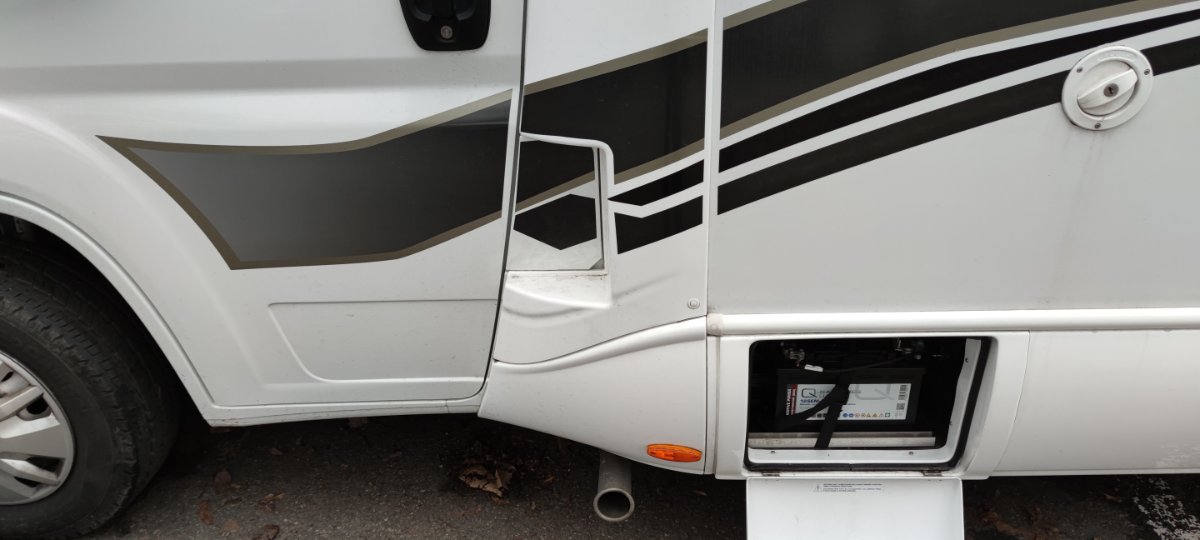

Re: Hilfe Einbau Victron Booster und Lifepo4
Hallo Eugen,
wie weit ist dein Projekt gekommen?
Ich werde jetzt meine AGM unterm Sitz auch durch eine LifePo4 ersetzen und hatte ganz schön Probleme eine möglichste große, aber passende für den Sitz zu finden.
Okay, günstig sollte sie auch noch sein, das hat es dann auch noch mal eingeschränkt.
