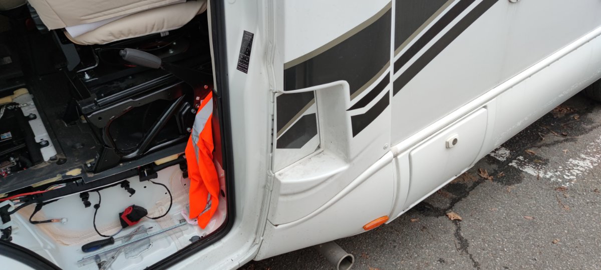

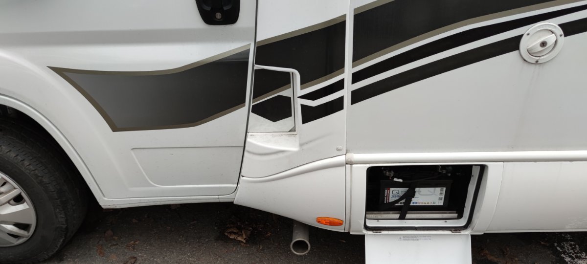

Hallo allerseits, da meine Aufbaubatterie mit 80 Ampere (AGM) etwas schwach auf der Brust ist, habe ich mich entschieden unter den Fahrersitz eine Liontron mit 130 Ampere einzubauen. Unter dem Sitz deshalb, weil hinten wie auf den Bildern zu sehen, das Batteriefach einfach zu klein ist.

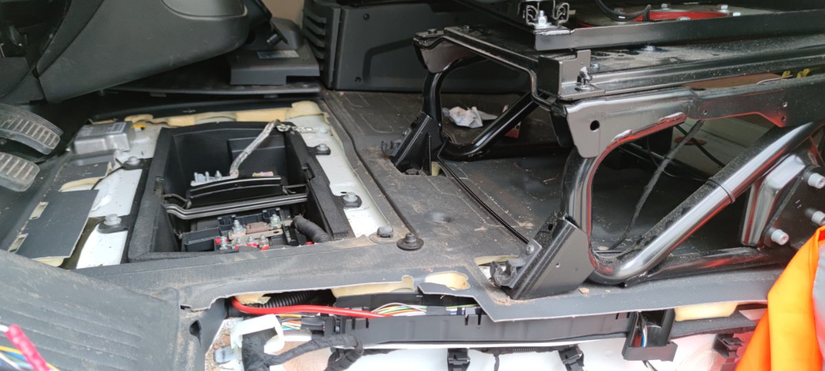

kurzer Weg von Liontron zum EBL hinten

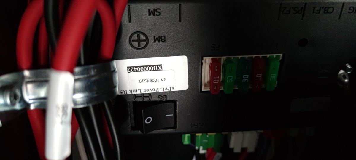

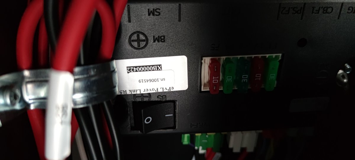

EBL
EBL
Starterbatterie und unter den Sitz dann die Liontron und evtl. den Booster
Batteriefach mit der alten AGM
