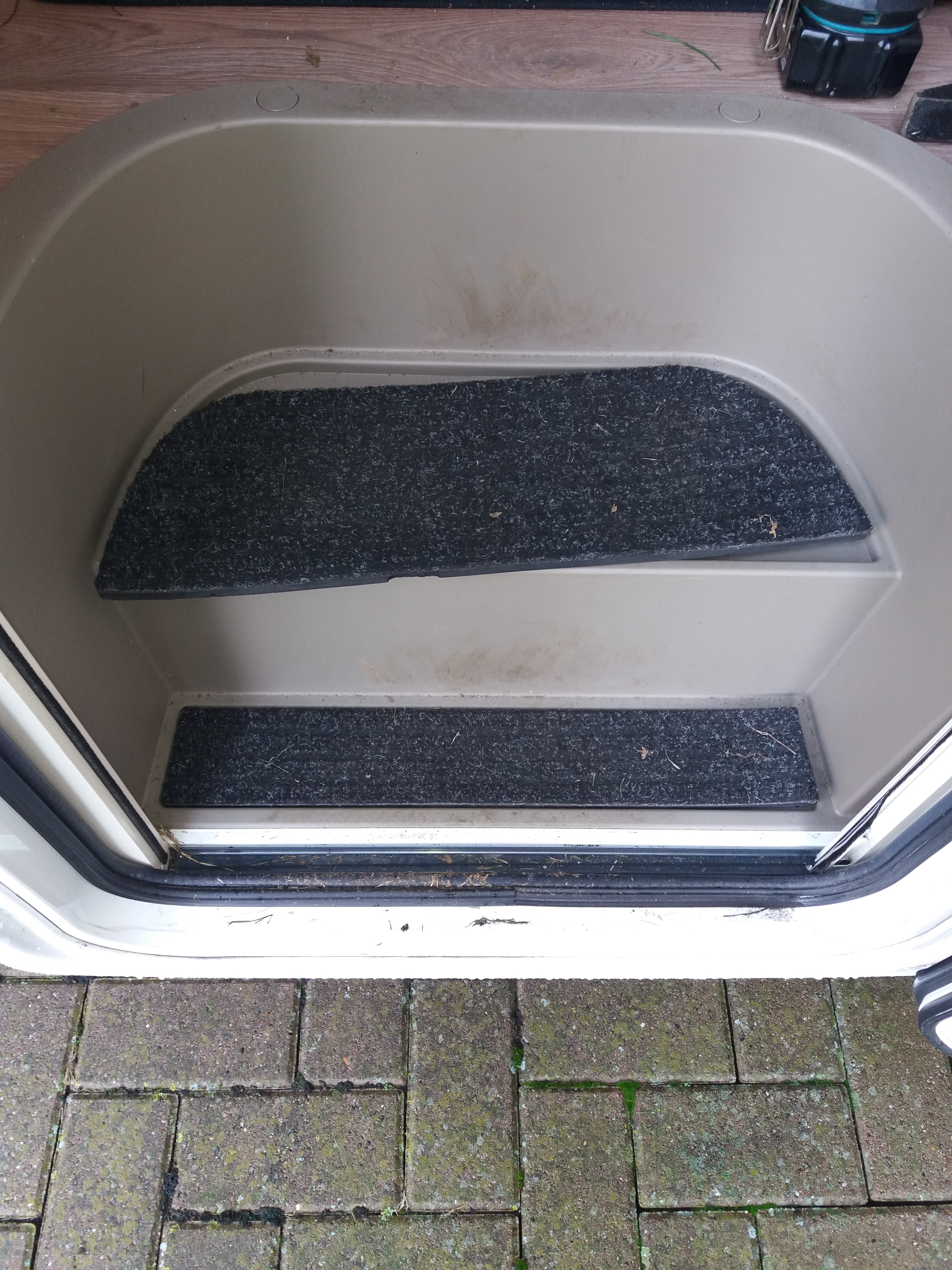

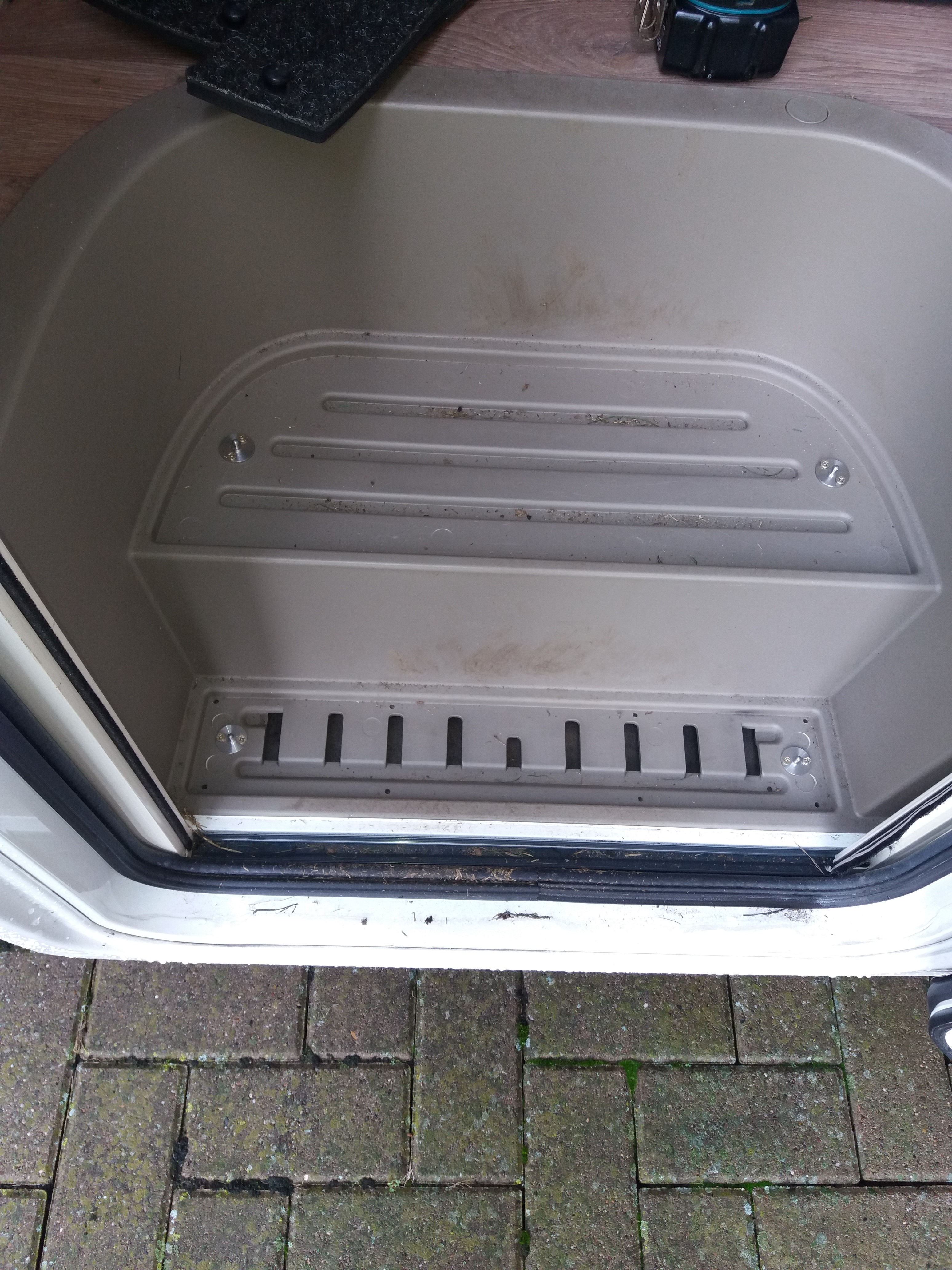

Ich habe mich immer geärgert, das der Teppich bei den integrierten Stufen verrutschen.
Anti-Rutschmatten und andere Versuche schlugen fehl.
Jetzt habe ich die Lösung gefunden.

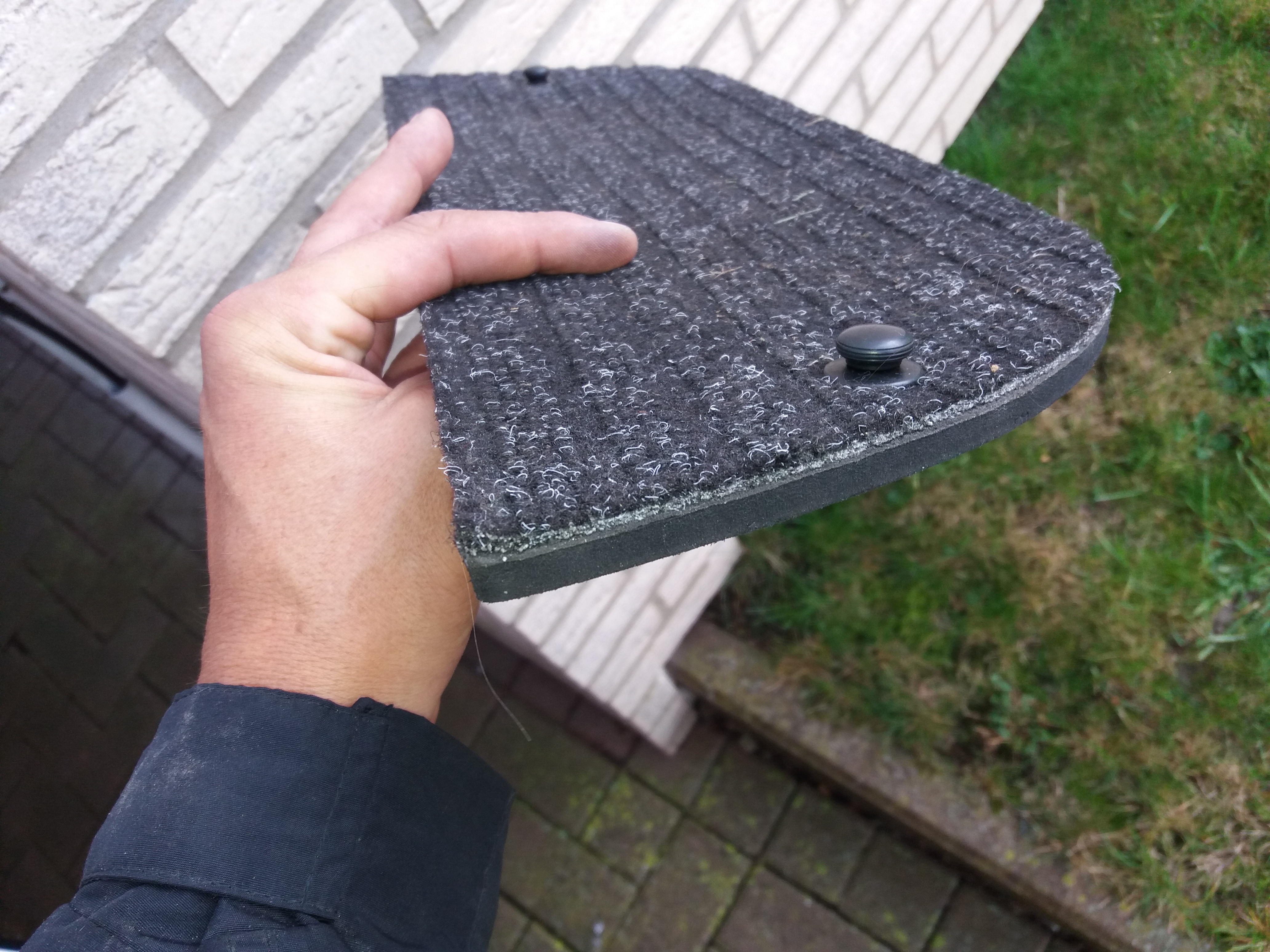

TENAX!
Vorteil ist, das man zum Lösen oder befestigen keine Kraft brauch und die Verbindung absolut fest sitzt.
Das ganze war eine Arbeit von 10 Minuten.
