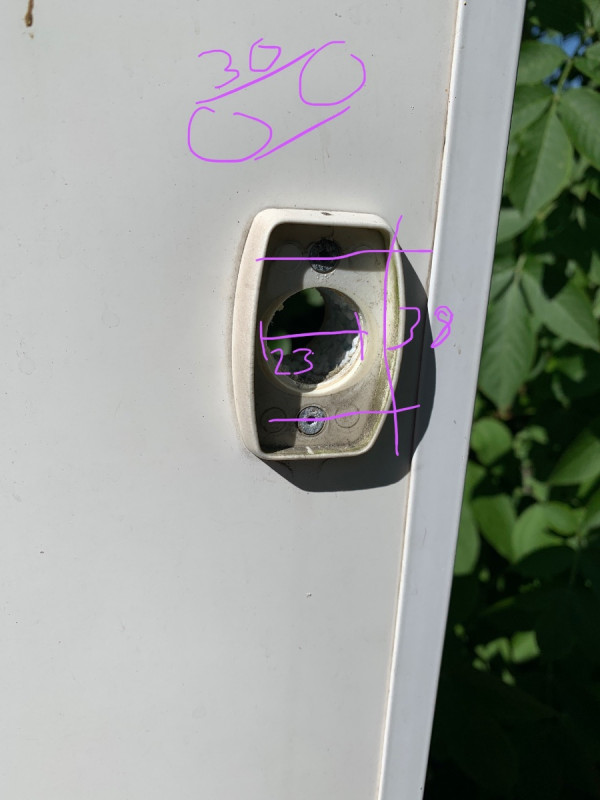

Zu den Bohrungen (siehe Bild)
Die Bohrung ist etwa 23mm groß und dass Material 30mm stark. Die Bohrungen für die Schrauben liegen 38mm auseinander.
