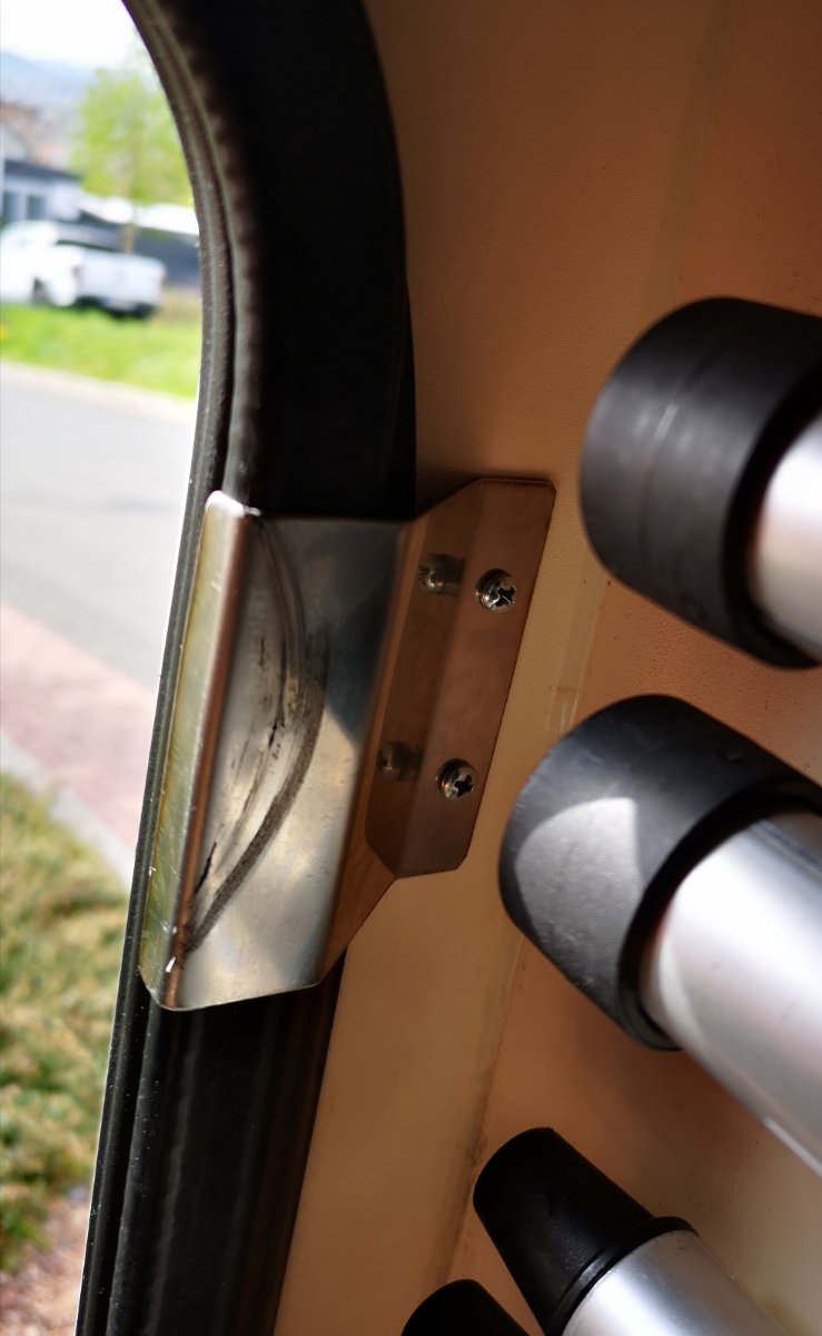

Ich habe noch VA Bleche an die Dichtungen gemacht. Das die Metallverschlüsse leichter zu und auf gehen.
Nach dem das erste Mal der Wind die eine Tür zu gedrückt hat und ich Macken im Lack hatte, hab ich mit dem Winkelschleifer etwas die Metallverschlüsse gekürzt das jetzt egal wie sie stehen nichts mehr passieren kann.
Hallo Sauerländer,
sieht solide aus.
sieht solide aus.
die Bleche hast du selber gemacht?

Hallo, nein die Bleche hab ich selber gemacht.

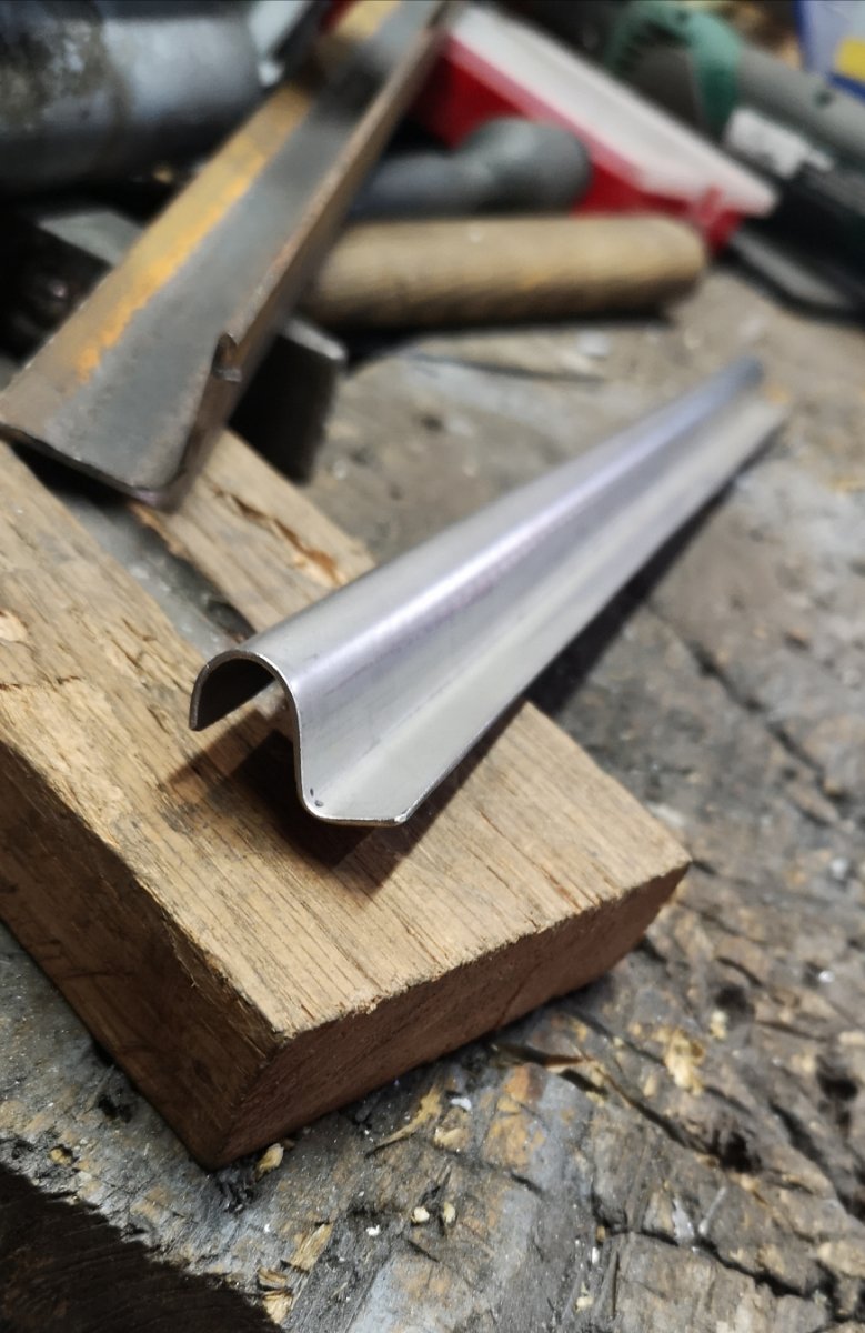

Diese Bleche macht mit Sicherheit jede Schlosserei.
Die messen das einmal und Kanten eben ein Blech das 40 cm lang ist, so habe ich das auch gemacht.
Dann hab ich es in 4 gleich große Stücke geschnitten und fertig.
