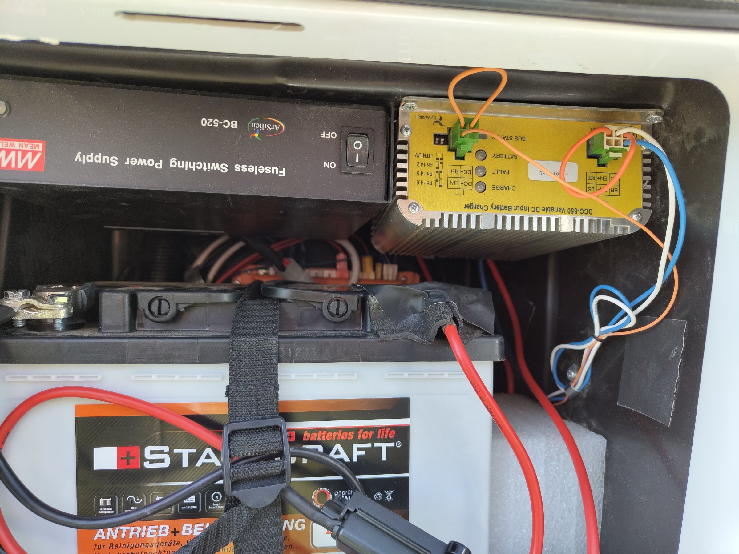

zuletzt habe ich die verschlissene Bleibatterie gegen eine billige LiFePo Batterie mit Bluetooth ausgetauscht.
Gar keine Umbau-Maßnahmen - die alte raus, die neue rein. Den Ladebooster hatte ich schon, das alte BK-520-Ladegerät bleibt drin, das konnte ich heute testen, es tut was es soll. Nur die „Jumper“ bei beiden Geräten auf die Lithium-Konfiguration umgestellt.
Bis jetzt bin ich ganz happy mit dem Upgrade. Die alte Bleibatterie (80Ah) wiegt etwas über 19 kg, die neue 11 kg. Bei den Lithium-Preisen, nehme ich einfach eine Zweite bei längeren Freisteh-Urlauben als Reserve mit. Bei Bedarf wird dank Schnell-Polklemmen getauscht. Geht schnell und unkompliziert.

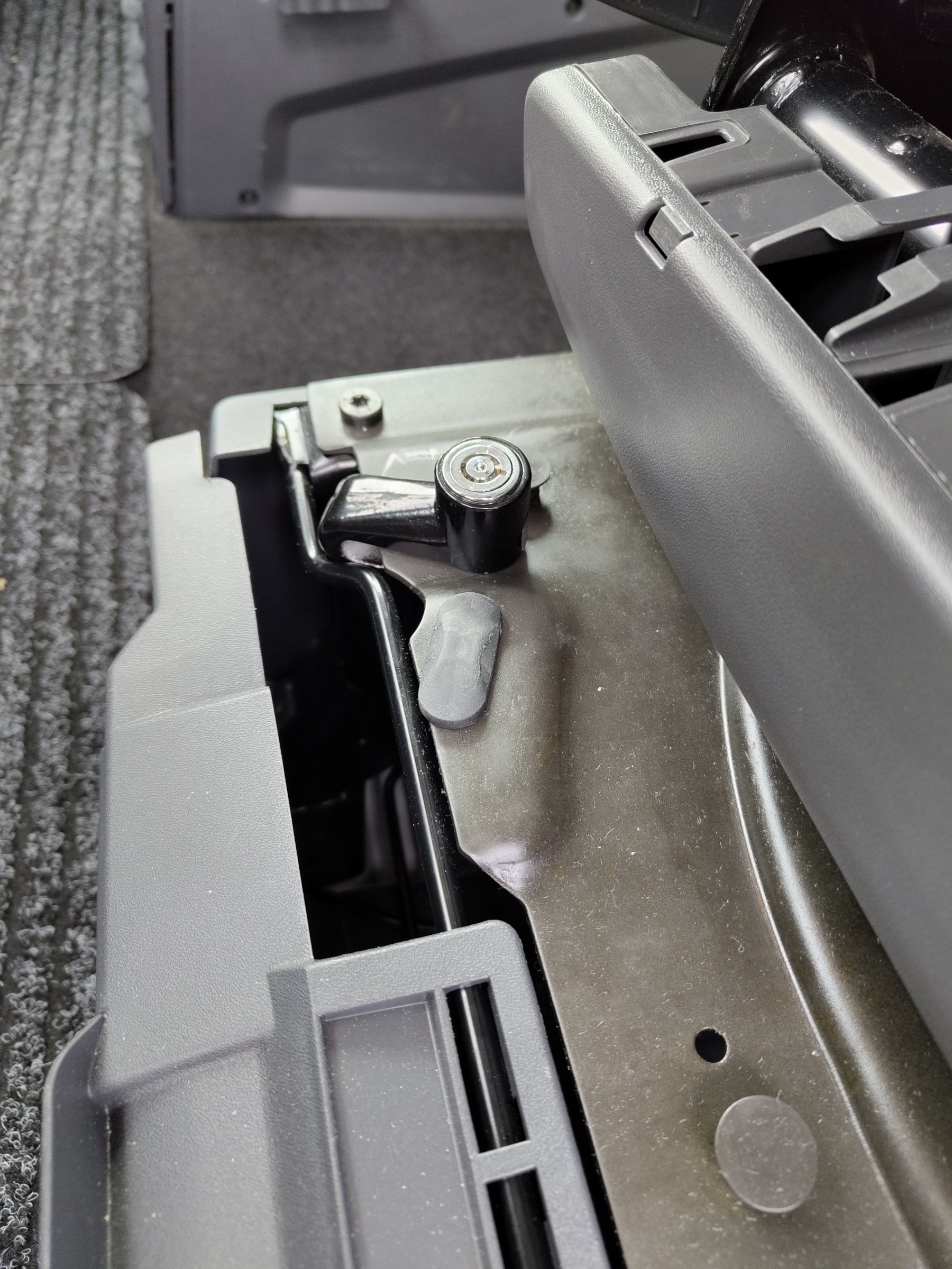

Zuerst eine "Diebstahlverzögerung". Ist ein Bremsscheibenschloß für Motorräder und verhindert, dass der Fahrersitz nach vorn zurück gedreht werden kann.

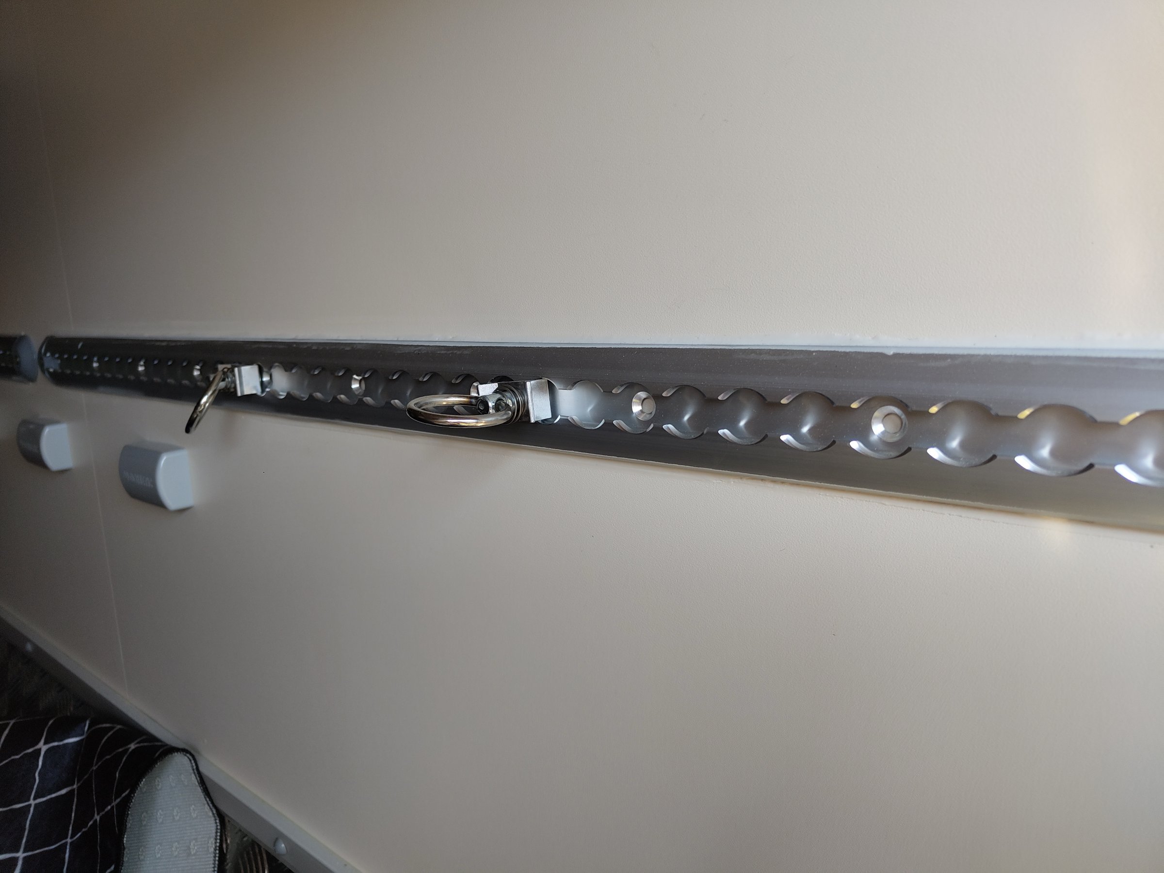

Dann gab es auch noch Airline-Schienen. Komplett geklebt, nur die Endkappen sind mi einer kurzen Schraube fixiert.
