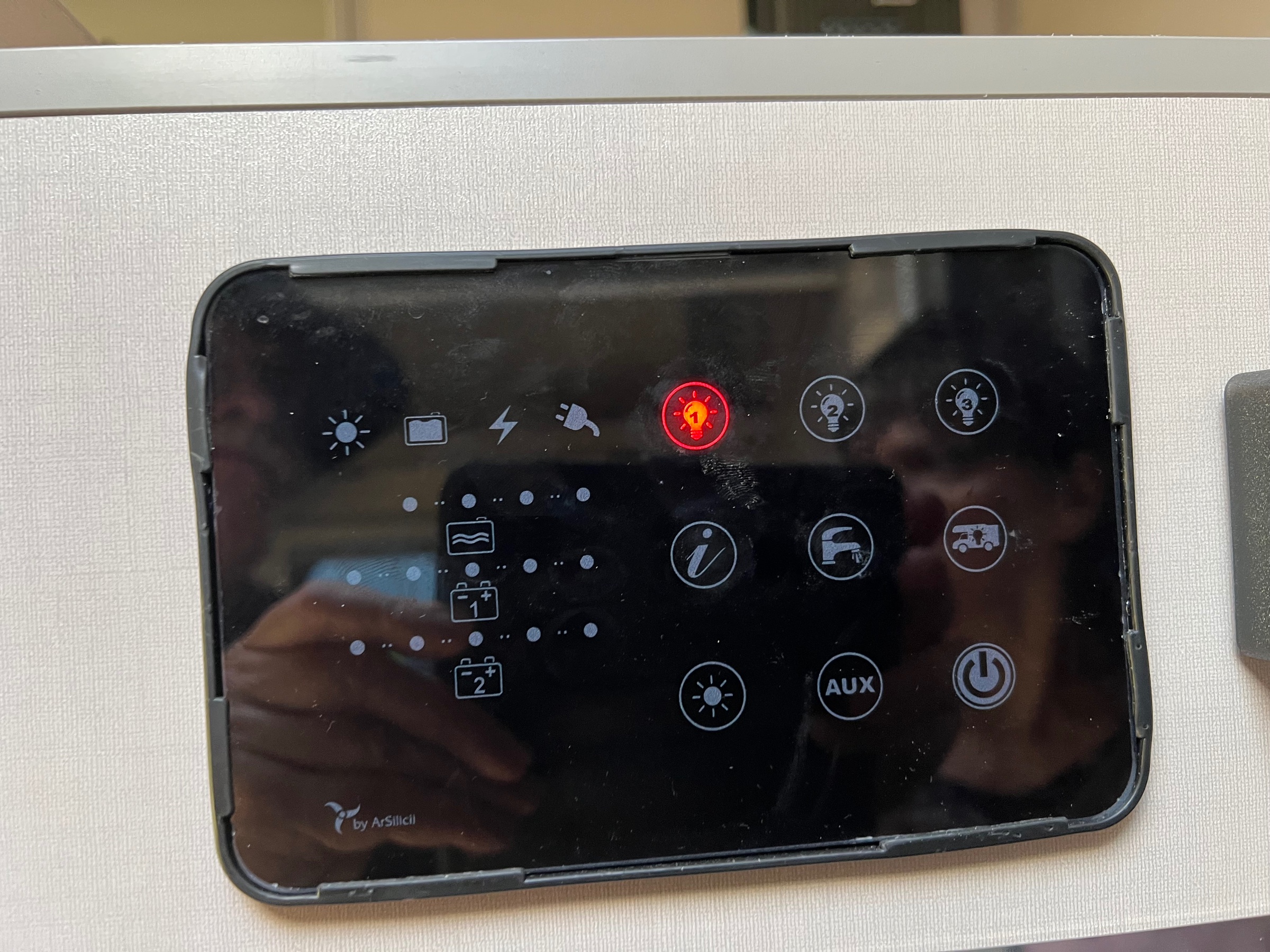

Heute bin ich nach etwa 3 Wochen zum Wohnmobil und fand dieses Bild am Bedienpanel vor:
Die Deckenlampen konnte ich aber trotzdem nicht einschalten.
Auch den Ein/Austaster betätigen löste das Problem nicht.
Beim Einschalten blinkte zusätzlich noch der gelbe Leuchtmelder für die Wasserpumpe.
Hat jemand vielleicht dieses Problem auch schon mal gehabt und gelöst oder kennt Abhilfe?

laut Bedienungsanleitung bedeutet rotes Licht Kurzschluß in der entsprechenden Baugruppe.
Aber ich würde erst einmal das System für ein paar Minuten stromlos machen. Hilft manchmal bei Fehlfunktionen.
