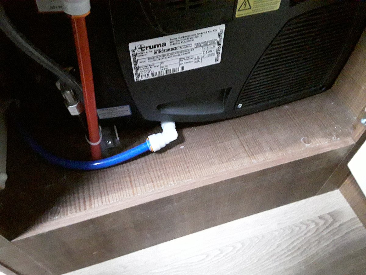

Nun geht es in die Überwinterung und da hab ich gleich eine Frage:
Wo sitzt eigentlich das Ablassventil des Boilers ?
Das kann eigentlich nur unterhalb des Boilers sein.
Weiß aber nicht wie ich darin komme, will auch nichts kaputt machen.
Kann mir jemand einen Rat geben. Danke Vorab.

Beiträge: 250
Re: Winterfest
Du musst nach diesem Teil suchen - das ist das Frostschutzventil
Da ist es nochmal erklärt
https://www.youtube.com/watch?v=Vc6oFdWUEHA
