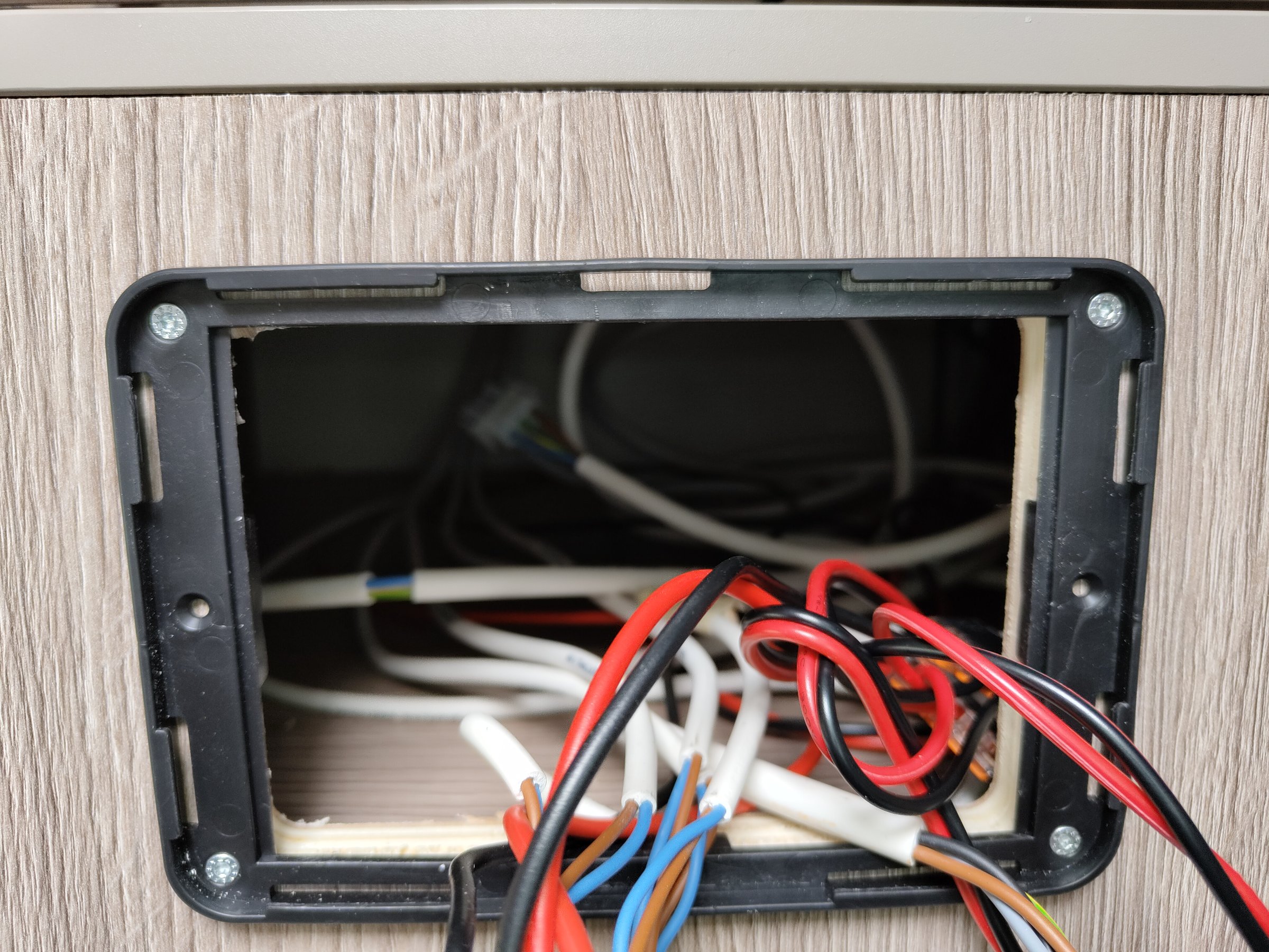

Ich bin aber ein Stück weiter. Ich könnte jetzt das Bedienfeld lösen. Ist nur in den Kunststoffrahmen eingeklipst. Dahinter liegen jede Menge Kabel, auch noch zwei freie Klemmen für 12V und Masse. Da kann ich mit der USB-Buchse ran. Sind aber auch nur geschätzt 2,5 qmm.

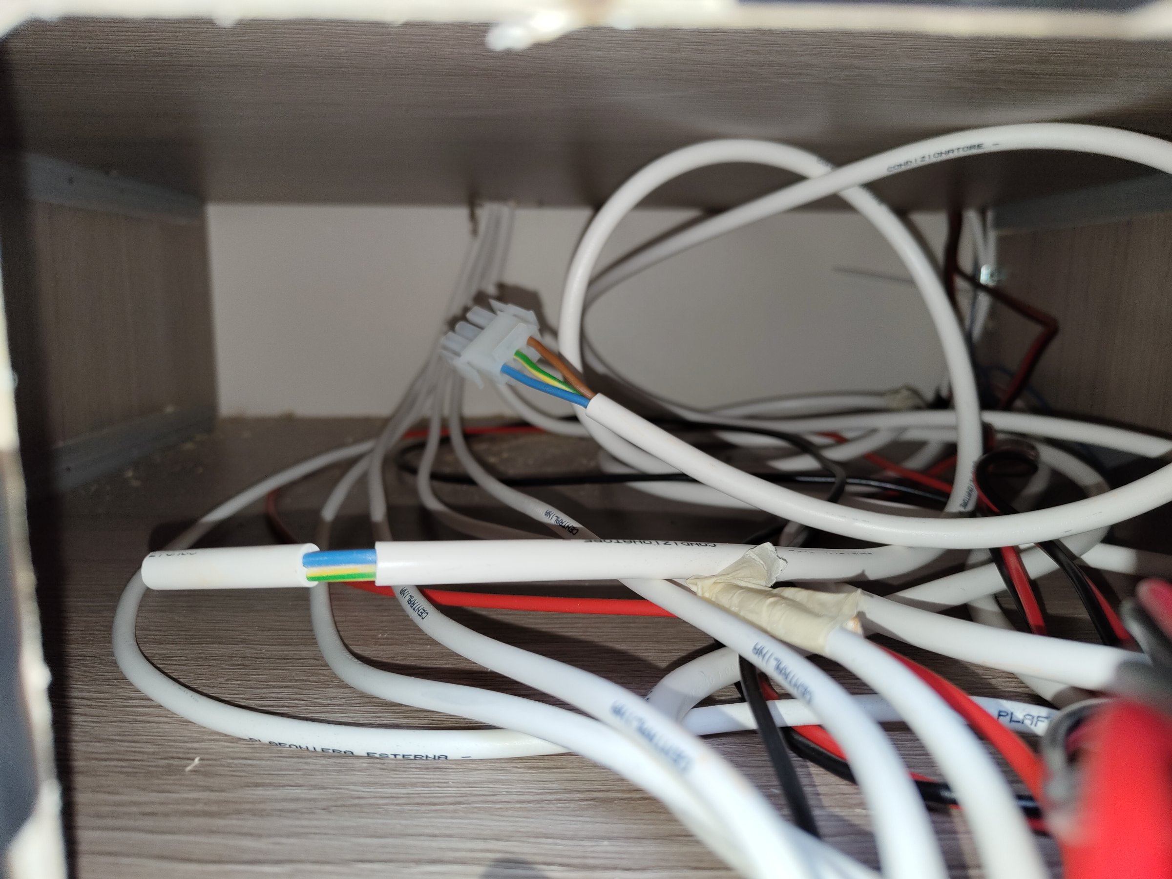

Dort liegen auch noch 3-adrige Netzkabel, einmal mit einem Stecker, einmal nur glatt abgeschnitten. Hab aber noch nicht gemessen.

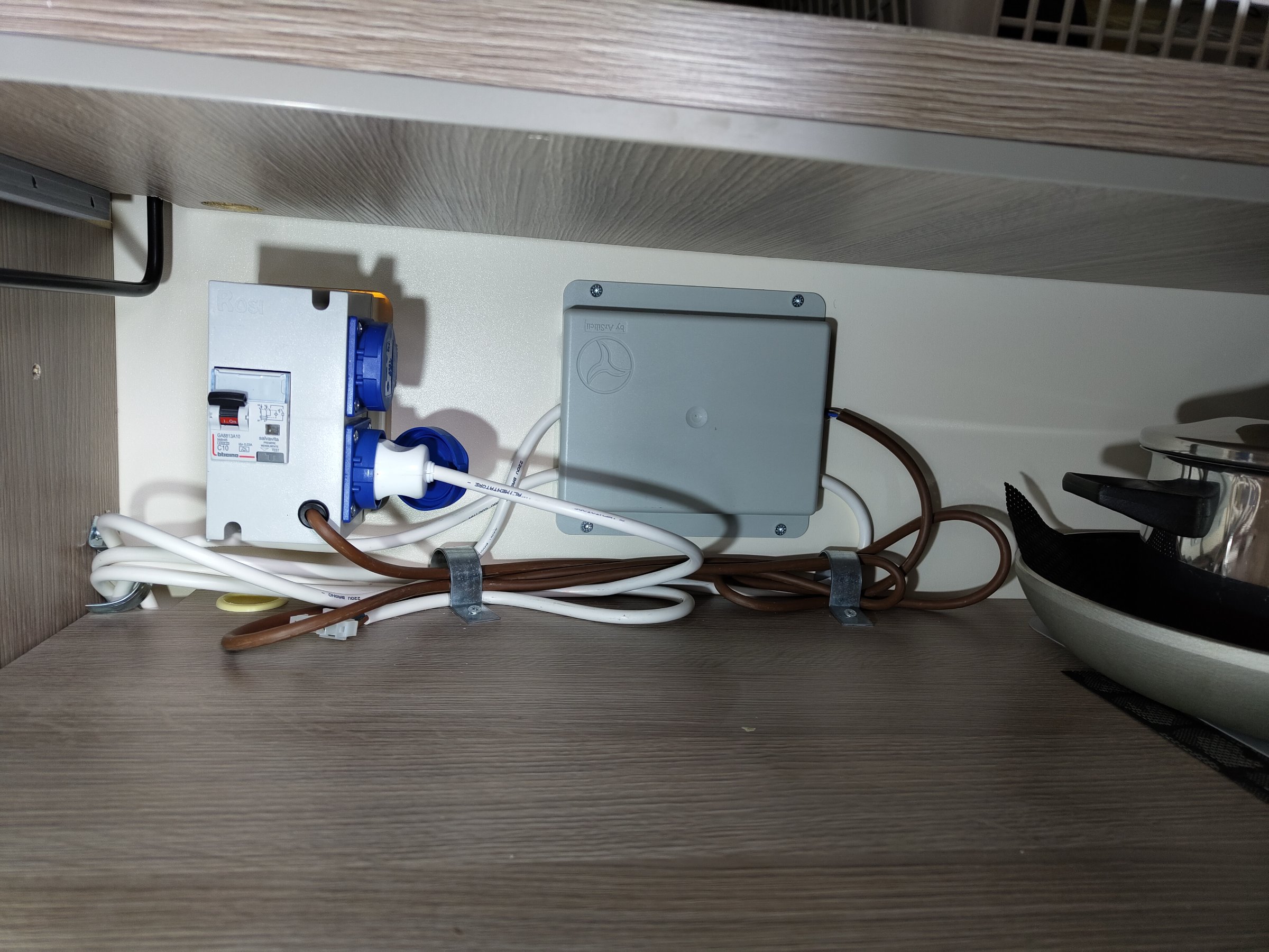

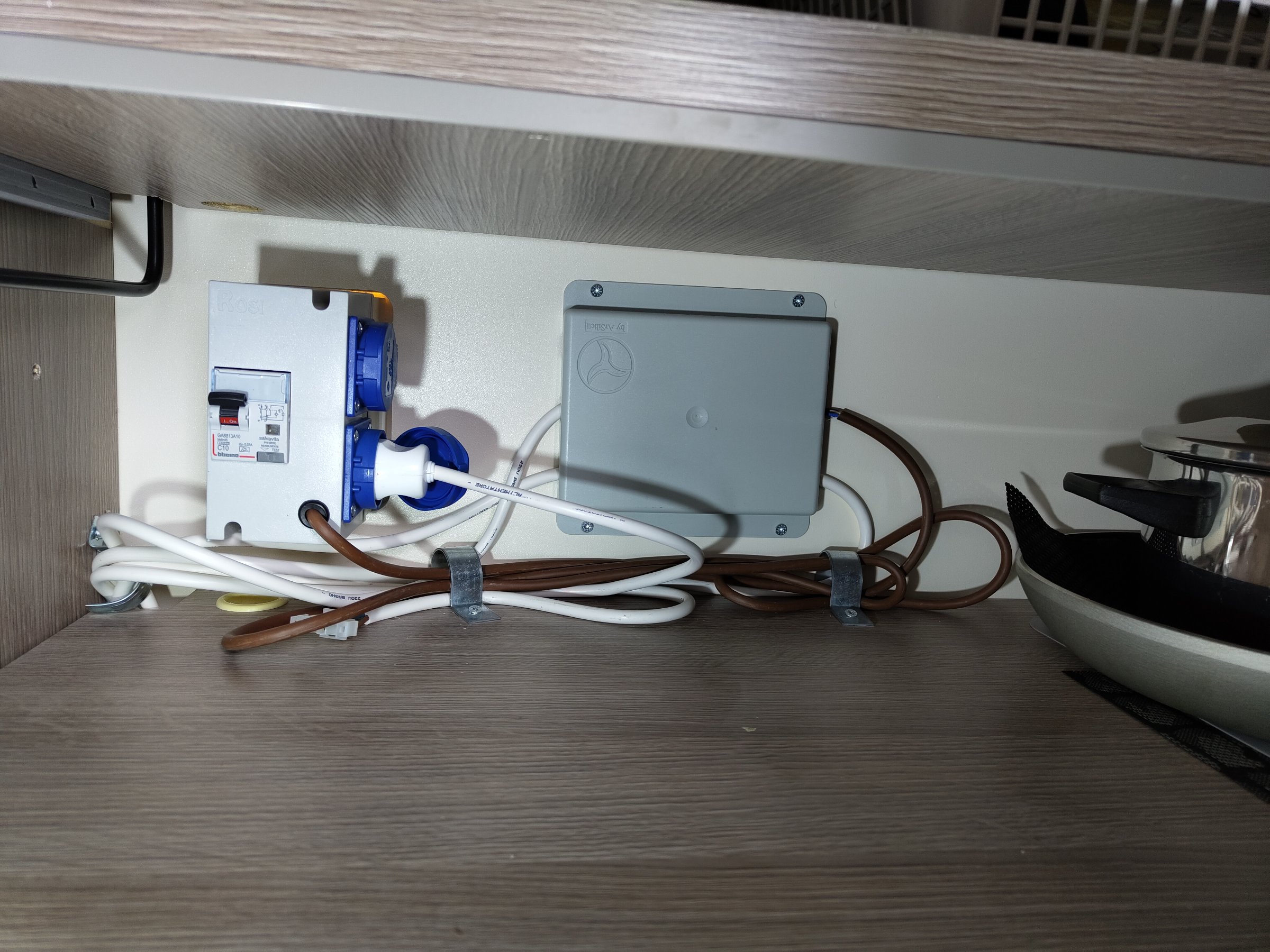

Dann gleich noch mal eine Frage. Weiß jemand, was das für ein Teil ist mit der grauen Blechabdeckung? Befindet sich im Küchenschrank direkt neben dem Innenteil der Außensteckdose.

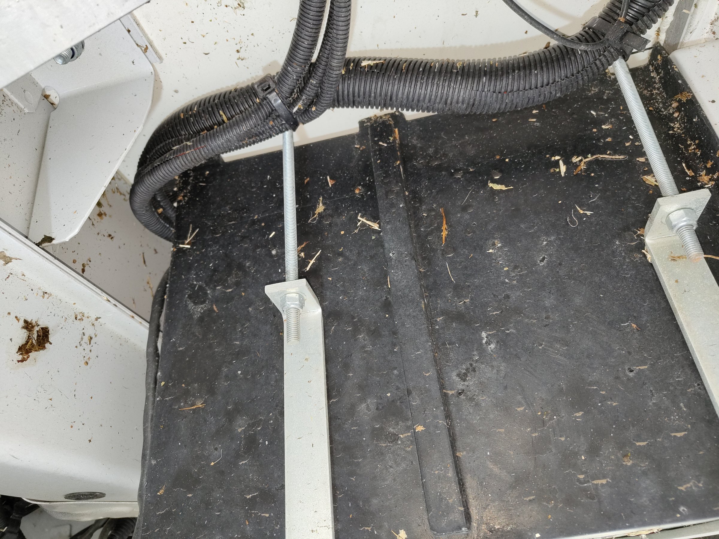

also mal vom Beifahrersitz zum Kasten auf der rechten Seite gedacht (Beim D27 ist das so):

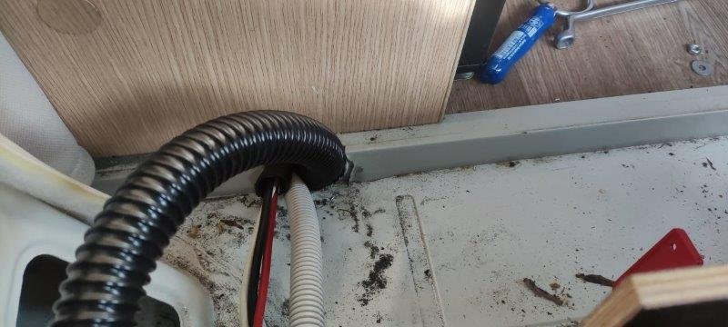

Da hatte ich am Übergang von Fahrerkabine zum Aufbau mir ein Loch geschnitten, wo meine Kabelschutzrohre durchpassen.
Das war etwas rustikal, hat aber super funktioniert.
Um den Weg (und damit die Kabel und ihren Querschnitt) kurz zu halten, passende Löcher in den Stromkasten, Kabelschutzrohre durch und mit Sika zu gemacht. Damit hatte ich einen schönen, kurzen Weg zum EBL und allem.
Wie gesagt: Rustikal und Home-Made-Style. Würde ich bei einem ganz Neuen auch nicht mehr machen, aber da war er ja schon 3 Jahre alt.

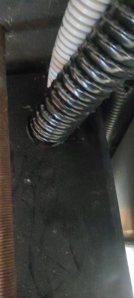

Moin Micha,
bei einem älteren Auto würde meine Bohrmaschine schon glühen.
Es liegen ja mehrere Rohre zum Kasten, aber ich hab noch keinen Zugang zu deren Anfängen gefunden. Auch gehen die von hinten (wenn man vor dem Kasten steh) in einem ca. 2cm breiten Spalt in den Kasten. Also wahrscheinlich auch noch extrem stark gebogen.
Re: Zugängigkeit der Kabel
ja so ungefähr sah das bei mir auch aus und dann halt mit noch zwei Löchern und den schwarzen Kabelschützern mehr.
Ja, das Suchen treibt einen in den Wahnsinn und beschert nassen Rücken und schmerzende Knie.
Viel Erfolg, ich kann leider nicht mehr schauen, wie es sein könnte.
Und beim Pössl war es tatsächlich etwas einfache, da alles im Fahrzeug und ich auch die bestehenden Dinge gelassen habe und nur mit meinem Kram erweitert.
Ich muss aber auch sagen: Bei manchen Originalsachen krümmen sich mir die Zehennägel. Das ist nie und nimmer sauber gerechnet, sondern nur auf Standard zusammengeschustert. Wird schon nichts passieren, da die Leute ja auch nichts machen. Ich glaube das dickste Originalkabel ist 6mm2.
Da wo die Übergänge zu meinen Sachen sind wird es dann dicker bis hin zu 50mm2 zum WR. Da mache ich keine Gefangenen. Die Kabel hatte ich auch noch im Restbestand :lol:
und noch ein paar Bilder gefunden. Keine Ahnung, ob die hier schon mal waren.
Dann gleich noch mal eine Frage. Weiß jemand, was das für ein Teil ist mit der grauen Blechabdeckung? Befindet sich im Küchenschrank direkt neben dem Innenteil der Außensteckdose.…..
Hallo Rainer,
hinter der Grauen Abdeckung ( ich glaube das ist eher Kunststoff) im Küchenschrank befindet sich der 220V Verteiler. ( anbei das Foto wie es darunter aussieht). Von hier habe ich mir die 220v abgezwackt für die zusätzlichen zwei 220V-Steckdosen. )Die weissen Kabel die davon abgehen, sind beschriftet. Auf deinem Foto erkenne ich ein Kabel für die Steckdose im Bad ( Bagno) und eins ist glaube ich für die Küchensteckdose. Bei mir lag dort auch schon so ein weißes Kabel mit dem flachen Dreier-Stecker als Vorbereitung für die Klimaanlage, der führt nach oben zu dem Hohlraum hinter dem Bedienpanel. Das ist vermutlich das weiße Kabel mit dem Dreierstecker auf deinem Foto. Schaue mal deine Beschriftung an. Müsste was mit Klimaanlage ( aber auf Italienisch) stehen.
Dieses Kabel habe ich für die Leitung ( die ich dann noch verlängert habe ) für die zusätzlichen Steckdosen benutzt. Weil es ja schon verlegt und die Stecker für den Anschluss am Verteiler schon vorhanden sind.
Viel Erfolg.
PS: die dünnen 12V Kabel hinter dem Bedienpanel sind eher 1,5 mm2 und nicht 2,5. die dickeren sind glaube ich 6mm2, ich würden von hier was für die USB-Dose abzwacken. An die Sicherung denken!

vielen Dank für die Aufklärung. Bei mir liegt auch das Kabel mit Stecker im Küchenschrank.

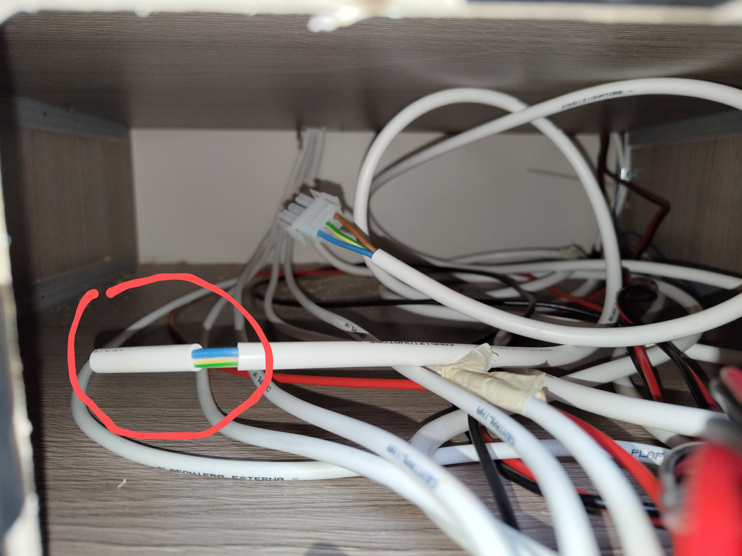

Hast du eine Idee, wofür das abgeschnittene Kabel sein könnte? Weiterleitung für die Klima ins Dach?
Mit den 12V Kabeln muß ich noch mal gucken, aber ich glaube, 6qmm liegen da nicht. Zum Panel würde ich sagen, einmal 2,5qmm und dann weiter mit 1,5qmm. Sparmaßnahme? Sicherungsblock liegt hier schon.
