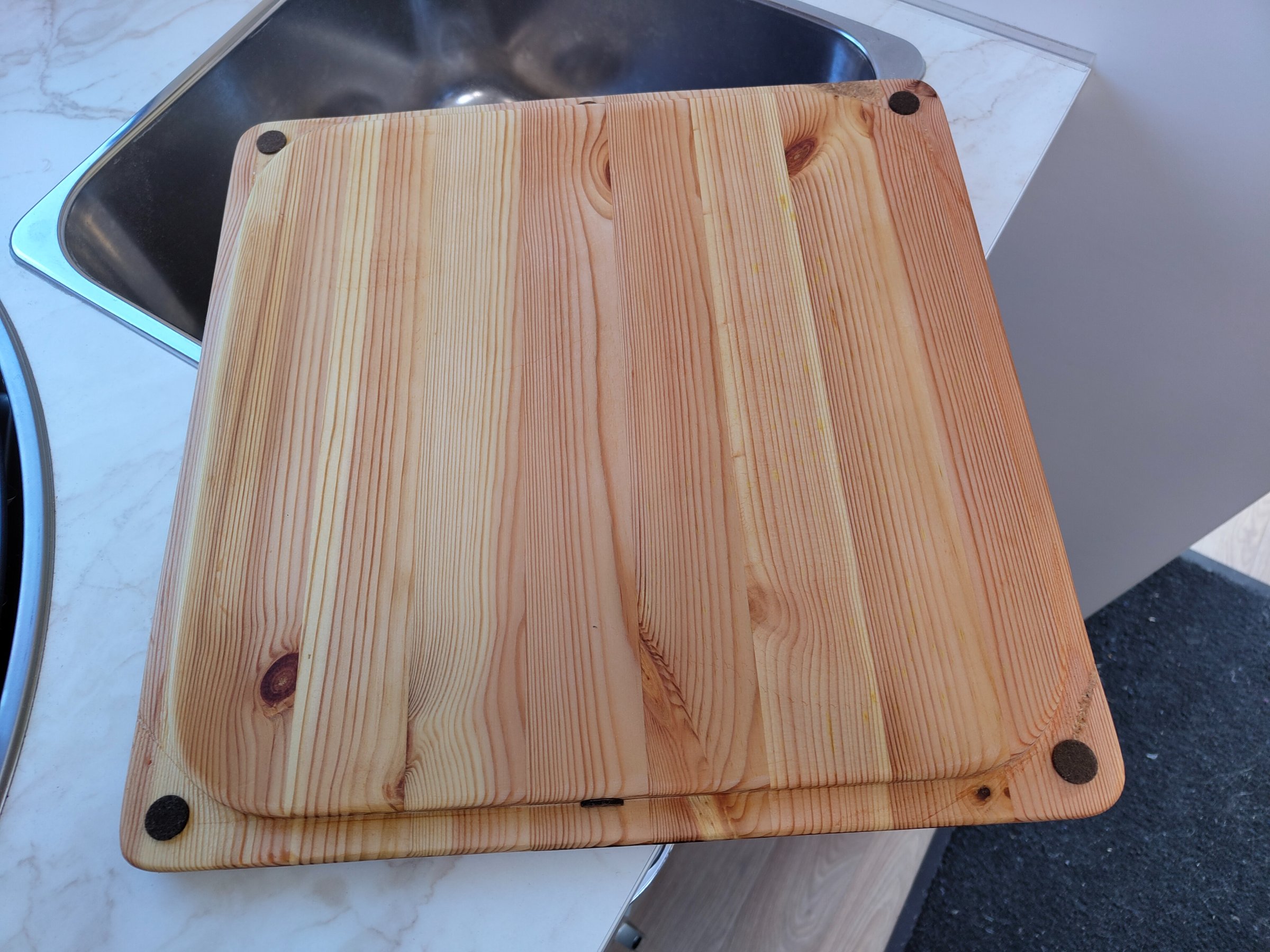

ich hab mal wieder gebastelt. So hat man in der Küche ein bißchen mehr Arbeitsfläche.
