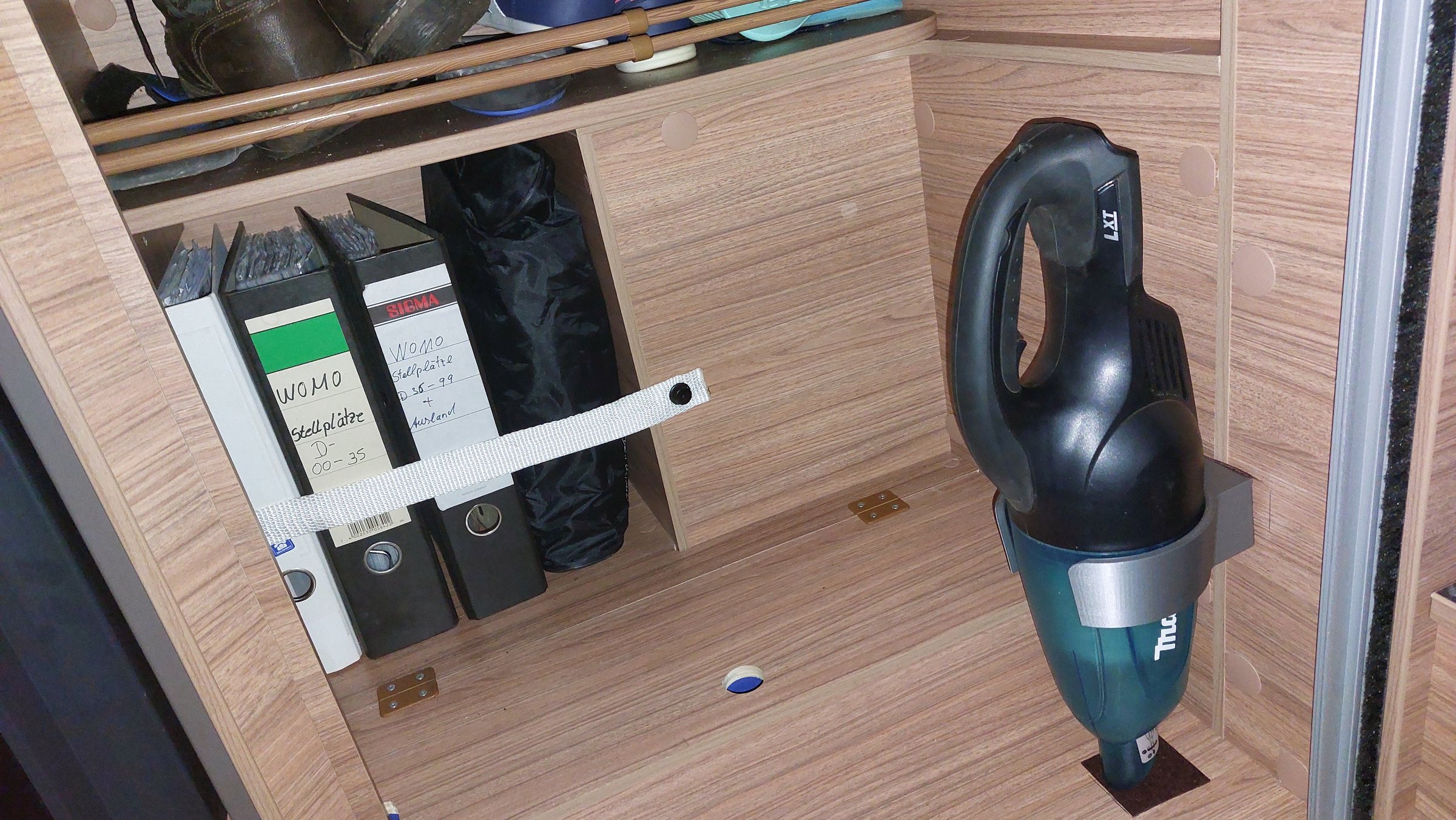

Heute mal wieder Bastelzeit - Hersteller unabhängig.
Endlich habe ich eine Wandhalterung für mein 12V Akkulader - für 18V Makita Akkus gefunden und das ganze eingebaut.

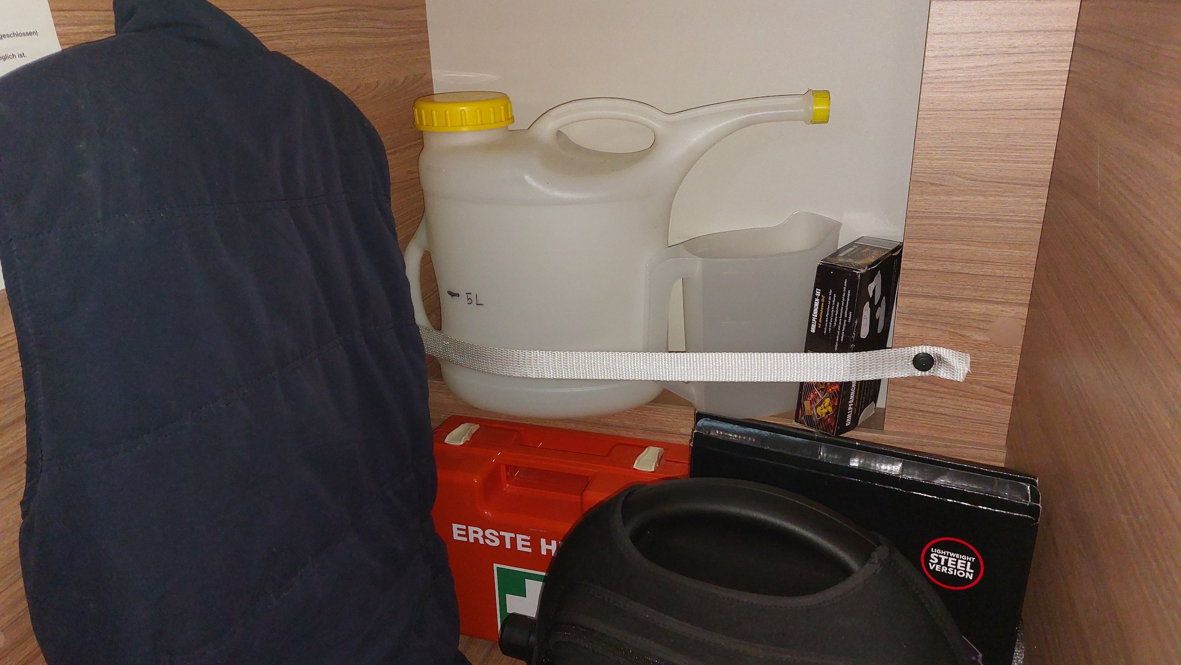

Dann habe ich die Aktenordner, wo unsere Erfahrungsberichte und weitere Infos von besuchten Stellplätzen drin sind endlich mit Tenax-Knöpfen und Gewebeband verstaut. So ist ein leichter Zugriff immer möglich.
Dann habe ich auf die gleiche Art noch die Wasserkanne und weiteres Zubehör gegen verrutschen gesichert.
Und nebenbei habe ich 2 Halterungen angebaut für den Makita Akkusauger und dem Zubehör (Rohr, Düse, Bodendüse)
Für heute reichts. :D :D :D
Falls jemand Infos brauch wegen Halterungen, Tenax, etc. gebe ich gerne Auskunft. Bitte einfach mich Fragen.

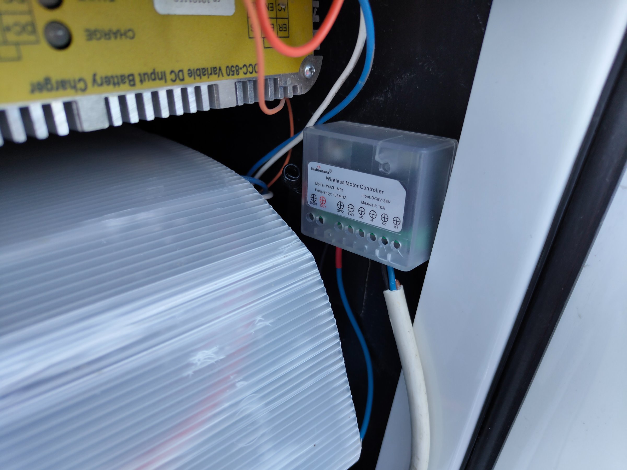

nachdem ich letztes Jahr den Grauwasser-Ablaß nach Aussen verlegt hatte und eine Kamera dort angebracht habe, war jetzt eine elektrische Betätigung des Abwasser-Schiebers fällig. Funktioniert mit einer kleinen Funk-Fernbedienung. Und alles für unter 40€.

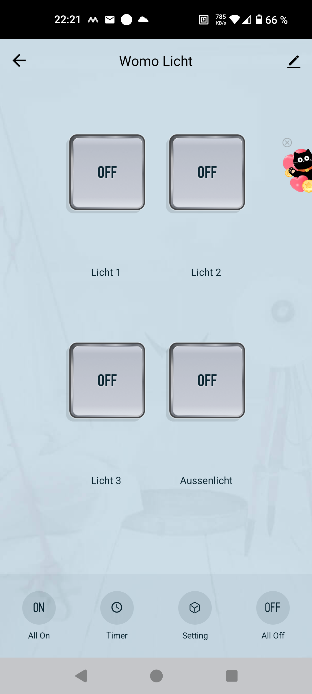

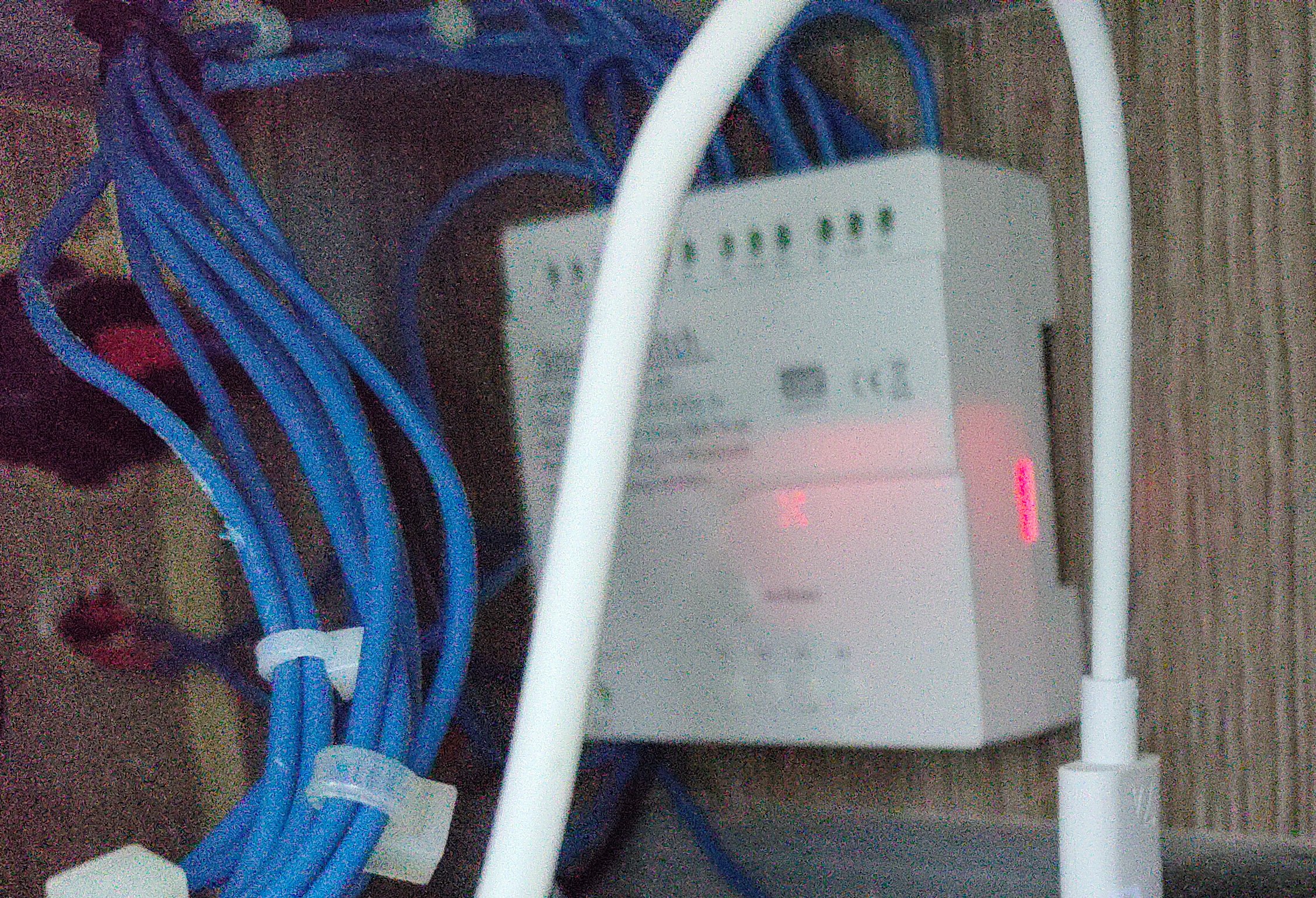

der nächste Umbau ist fertig. Die Beleuchtung läßt sich jetzt per Handy, oder Sprachsteuerung schalten. Das Bedienfeld bleibt weiterhin in Funktion.
Beiträge: 364
Wirklich beeindruckend. Klasse Arbeit. :!:
Beiträge: 317
Vielen Dank für die Lorbeeren.
Das Ganze ist tatsächlich kein großer Akt. Und Kosten unter 10€.
Mir ging es immer auf den Keks, dass man im Dunkeln zum Womo kam und keine Chance hatte, die Außenleuchte einzuschalten.

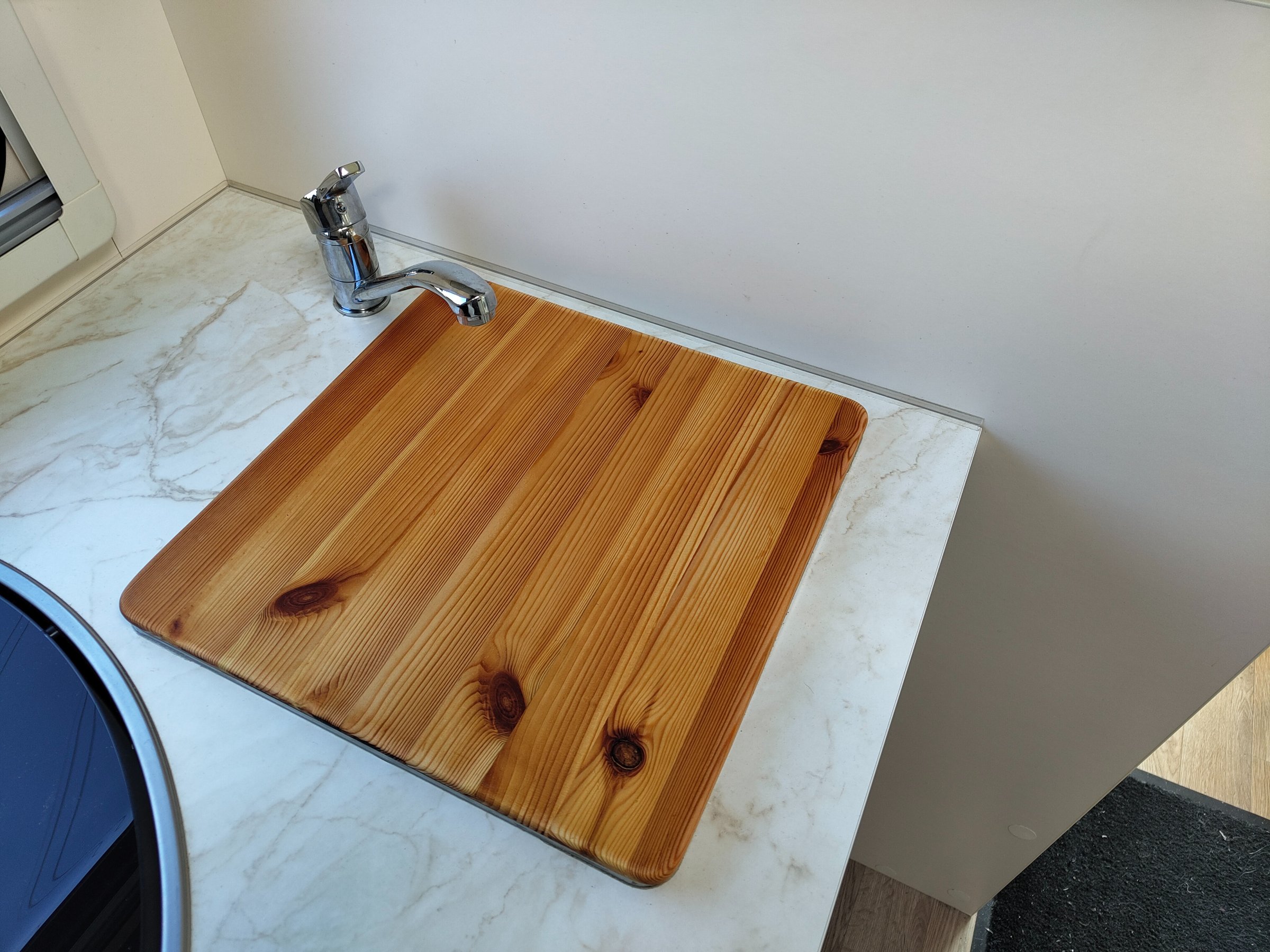

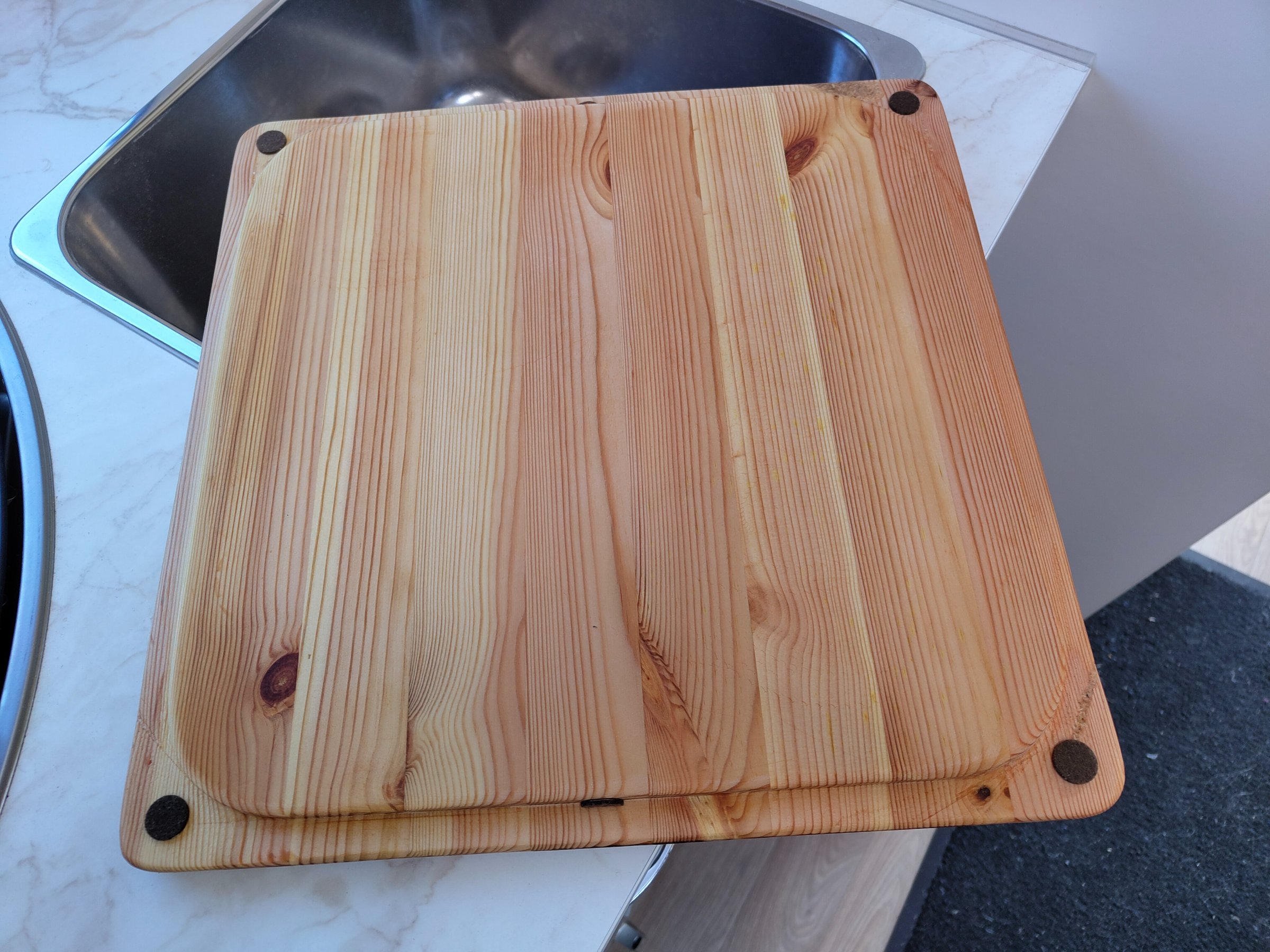

ich hab mal wieder gebastelt. So hat man in der Küche ein bißchen mehr Arbeitsfläche.

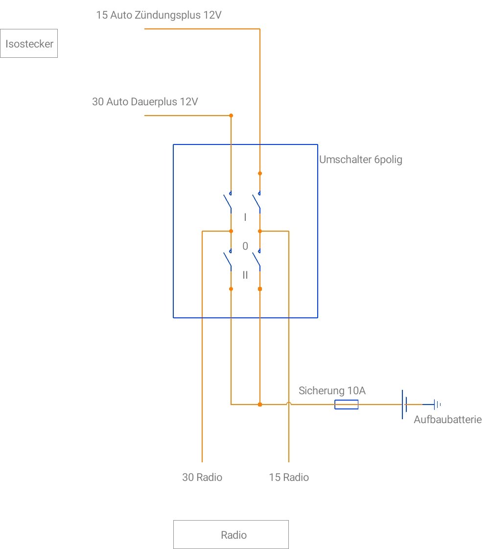

Außerdem hab ich einen Umschalter für das Radio eingebaut, um es im Stand über die Aufbaubatterie zu betreiben. Im Gegensatz zu der Lösung von @Vic (zwei 3polge Schalter), habe ich einen 6poligen Umschalter verbaut.

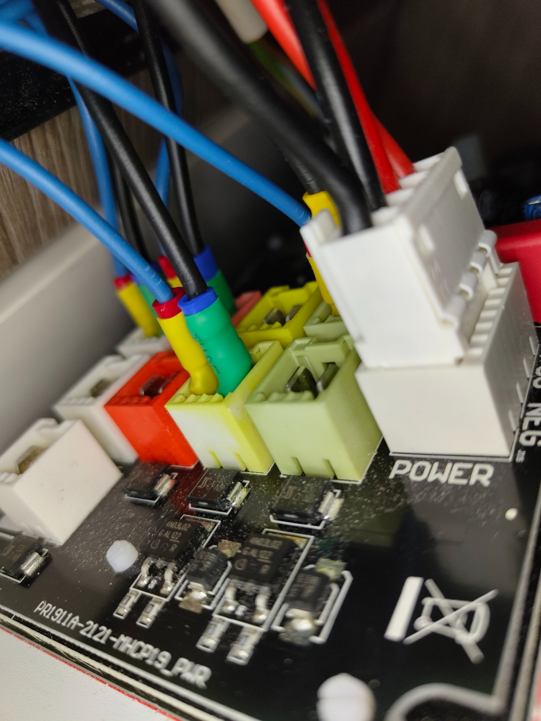

Hallo Rainer,
gute Idee.
Ich habe bei meiner SmartHome - Steuerung noch Ausgänge frei und habe die Idee das auch so umzusetzen.
Welche Anschlüsse sind für das Aussen- bzw. Innenlicht?
Ein Tipp wäre super, DANKE vorab.
