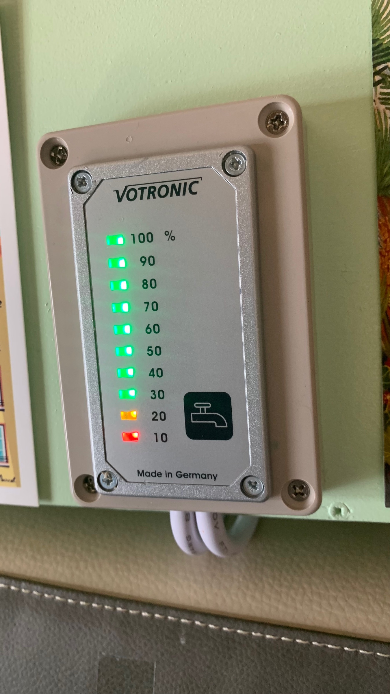

Aktuelles Projekt war die Installation der genaue(re)n Frischwasseranzeige von Votronic ( Tankgeber und Anzeige für um die 100euro zusammen). Ich mochte das Funktionsprinzip des Tankgebers ( kapazitiv) und eine „richtige“ Anzeige in 10er Schritten. Wobei, strenggenommen ist sie fast stufenlos, da die einzelnen LEDs unterschiedliche Helligkeit haben, je nach Füllstand. Es gibt noch angeblich genauere Anzeigen auf dem Markt, aber 250 Euro und dann noch mit der App hantieren, ich weiß nicht…
Die Anzeige wollte ich „aufputz“ montieren, dafür habe ich einen Plastikdeckel einer kleinen Box zweckentfremdet. Die lichten Innenmaße des Deckels passten perfekt. Der Montageort ist so gewählt (über den Sitzen der Dinnete), dass man die Anzeige von außen durch die Scheibe beim Auffüllen des Frischwassers sehen kann.
Der Tankgeber ist minimal invasiv im Tankdeckel montiert.
