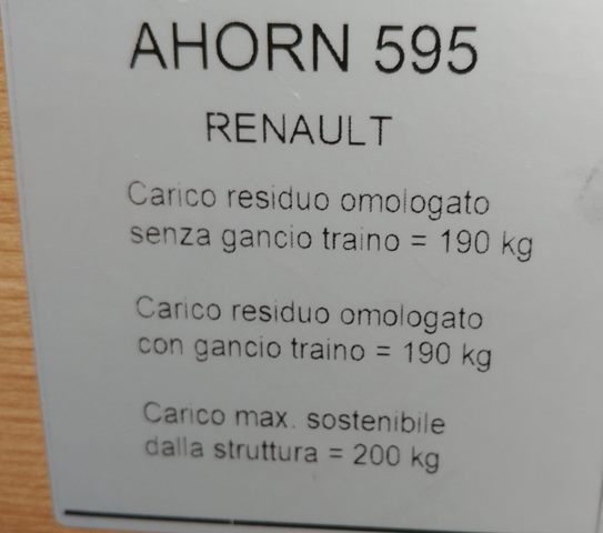

von BlueSky
Moin zusammen,
Ich habe einen Ahorn Camp 595 - ist ja irgendwie verwandt.....
In der Heckgarage ist folgender Aufkleber:
- Ladegewicht Garage - kleiner.jpg (38.11 KiB) 188587 mal betrachtet
Übersetzt:
Zugelassene Restlast
ohne Anhängerkupplung = 190kg
mit Anhängerkupplung = 190kg
Max nachhaltige Belastung
nach Struktur = 200kg
Ich gehe davon aus das damit die Zuladung in der Heckgarage gemeint ist.
Vielleicht hilft es ja.......
