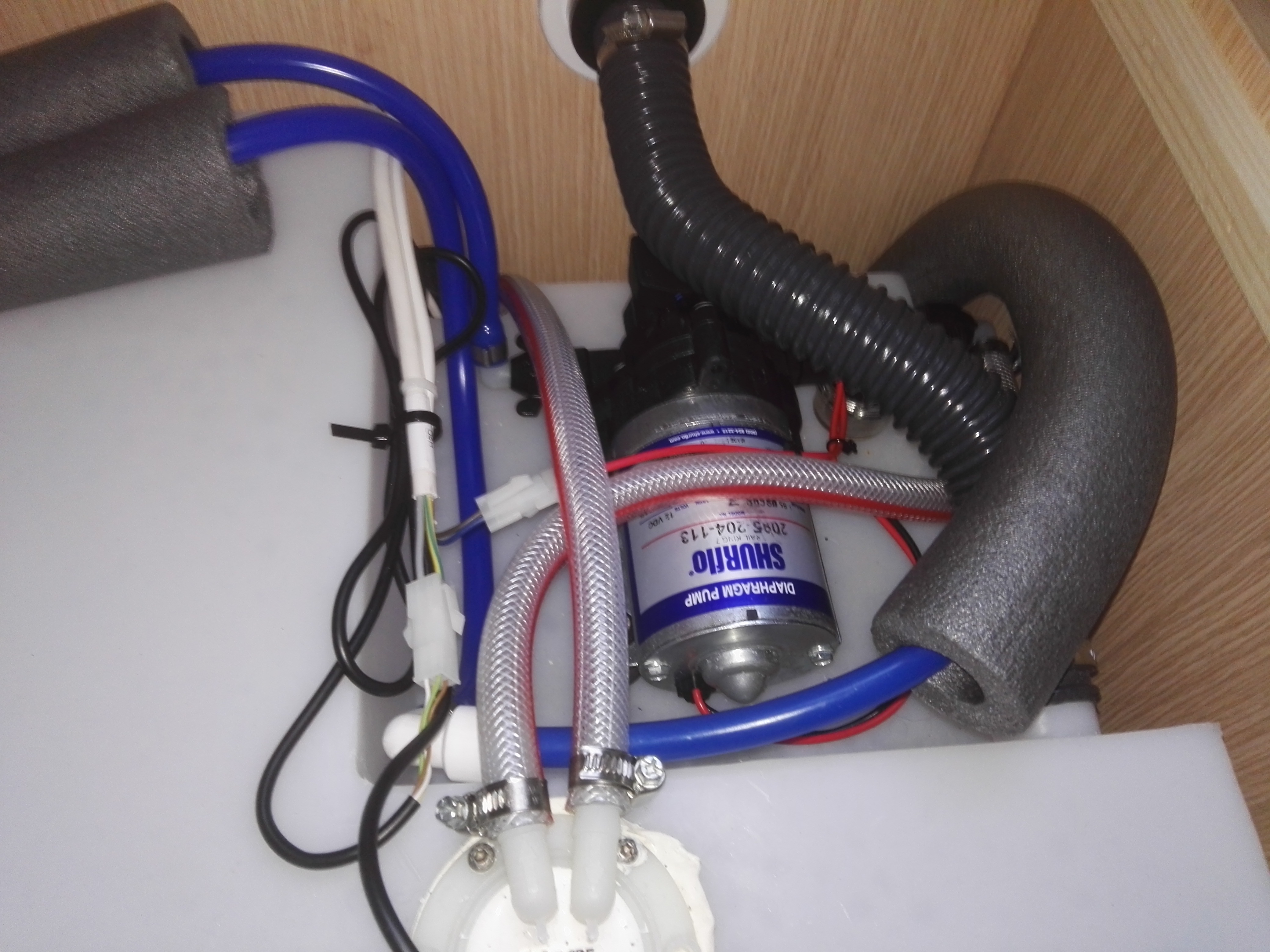

So, es ist vollbracht :D
Heute habe ich den Akkumulator eingebaut.
Durch Ingo inspiriert, unter der Spüle.
Ein Schlauch von der Pumpe hierhin und einen wieder zurück an die vorhandene Leitung.
Hat alles gut geklappt.
Die Leitungen waren soweit frostfrei.
Es war nur etwas in der Leitung von der Pumpe zur Spültischamatur deshalb konnte ich auch nicht durchblasen.
Ist aber wieder frei.

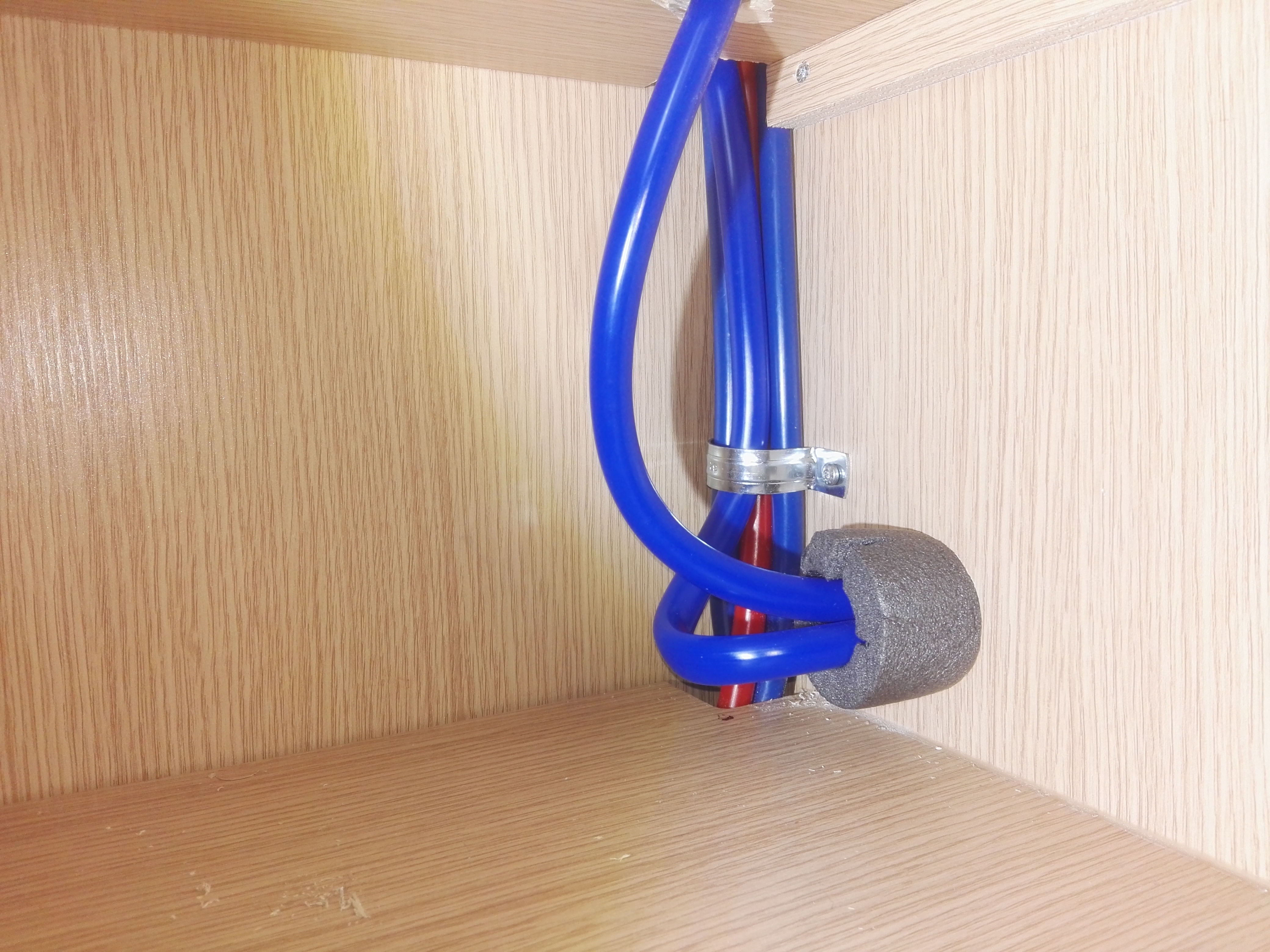

Re: Wasserpumpe
Noch ein Foto
Leider gehts nur einzeln.

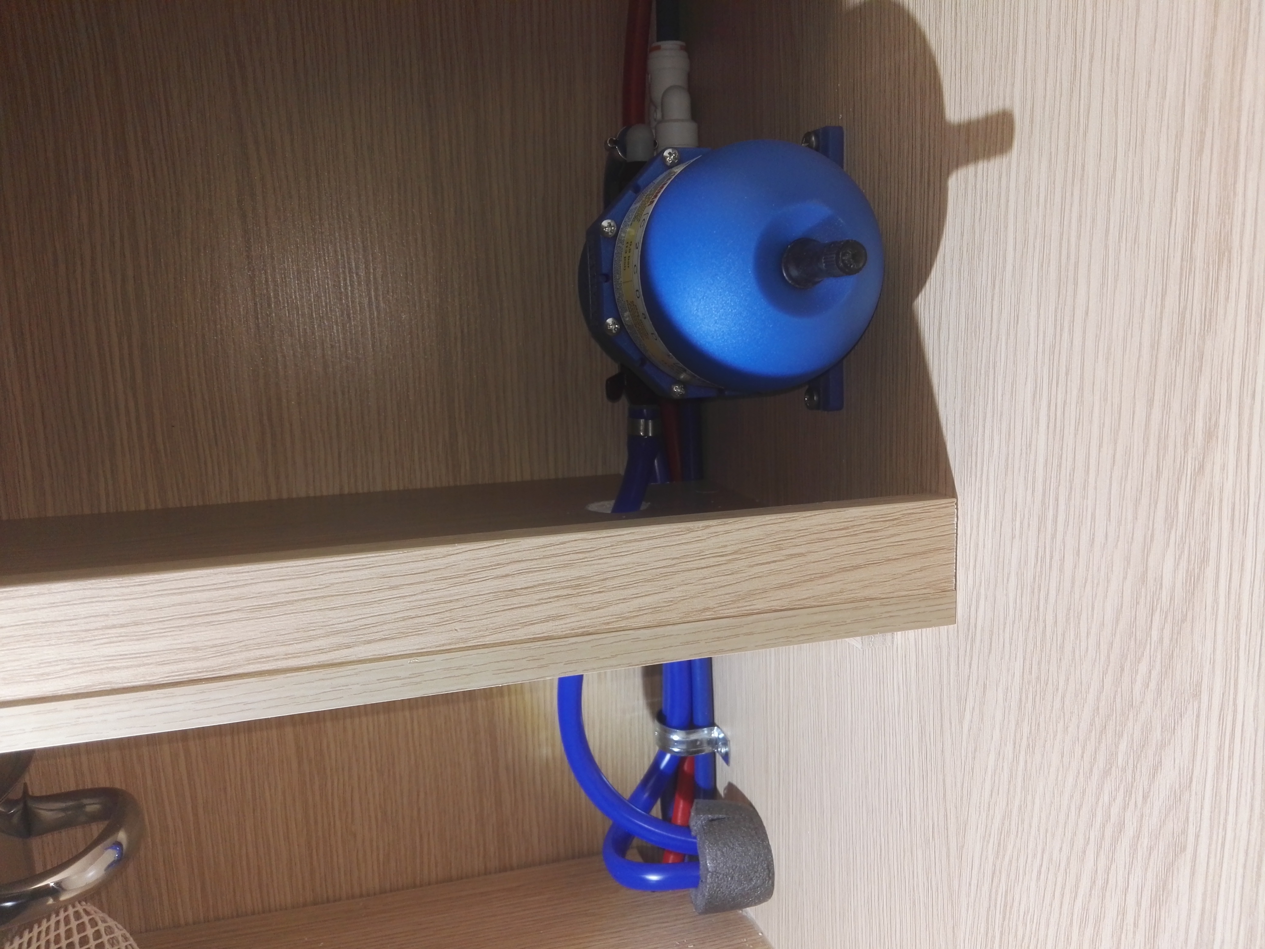

Re: Wasserpumpe
Foto 3

Vielen Dank für die Bilder. :) :)
Mal eine ganz dumme Frage von einem Laien:
Bei dem Akkumulator : Ist das egal, ob senkrecht oder waagerecht montiert?
Re: Wasserpumpe
Laut Beschreibung ist eine Montage in jeder Stellung möglich.
Das Teil ist ein Druckspeicher.
