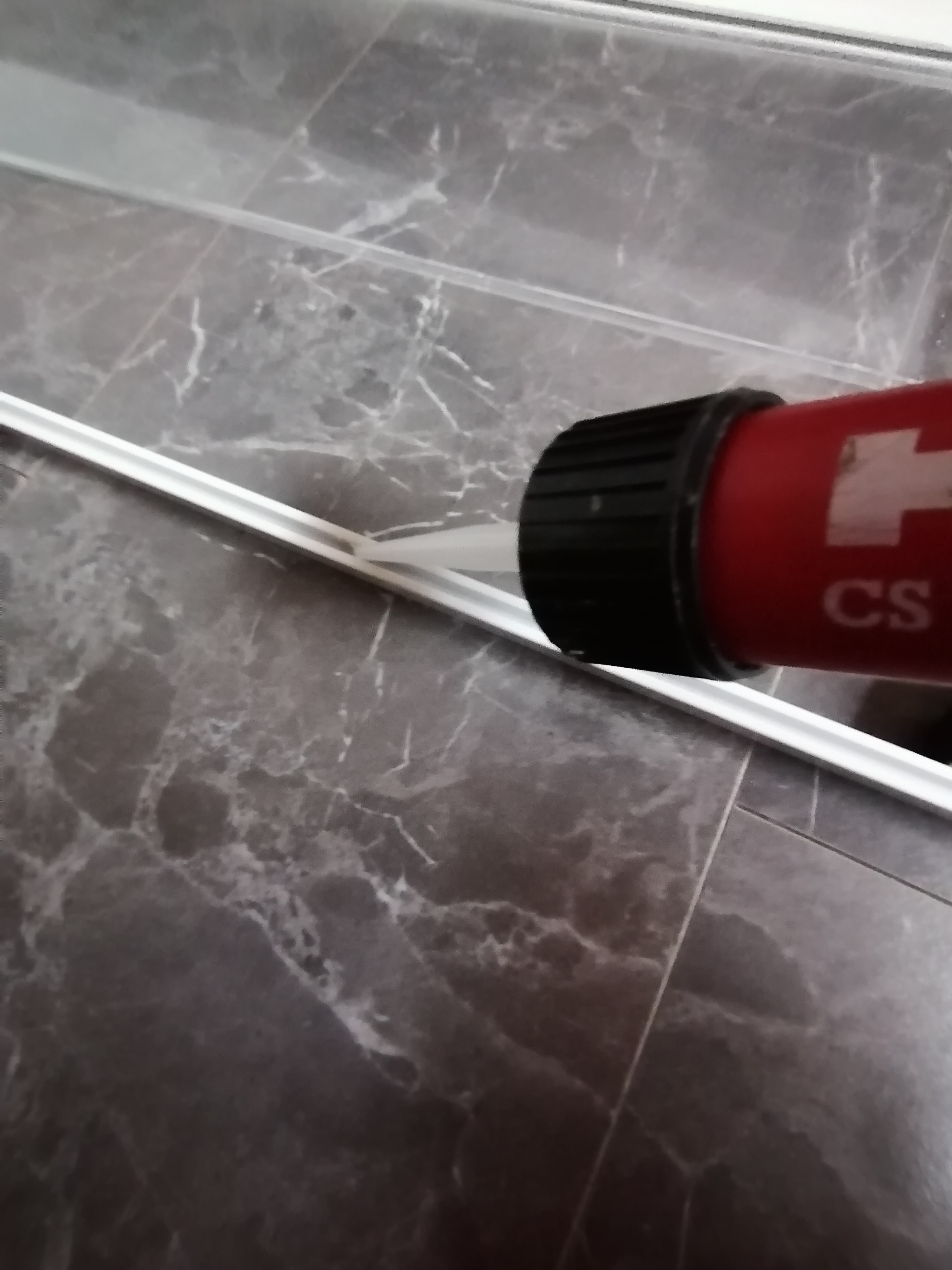

Ähm :? wo ist da das Silikon? Hast du ein Detail Foto? :?: Sorry kann das grad auf dem Bild nicht sehen :?

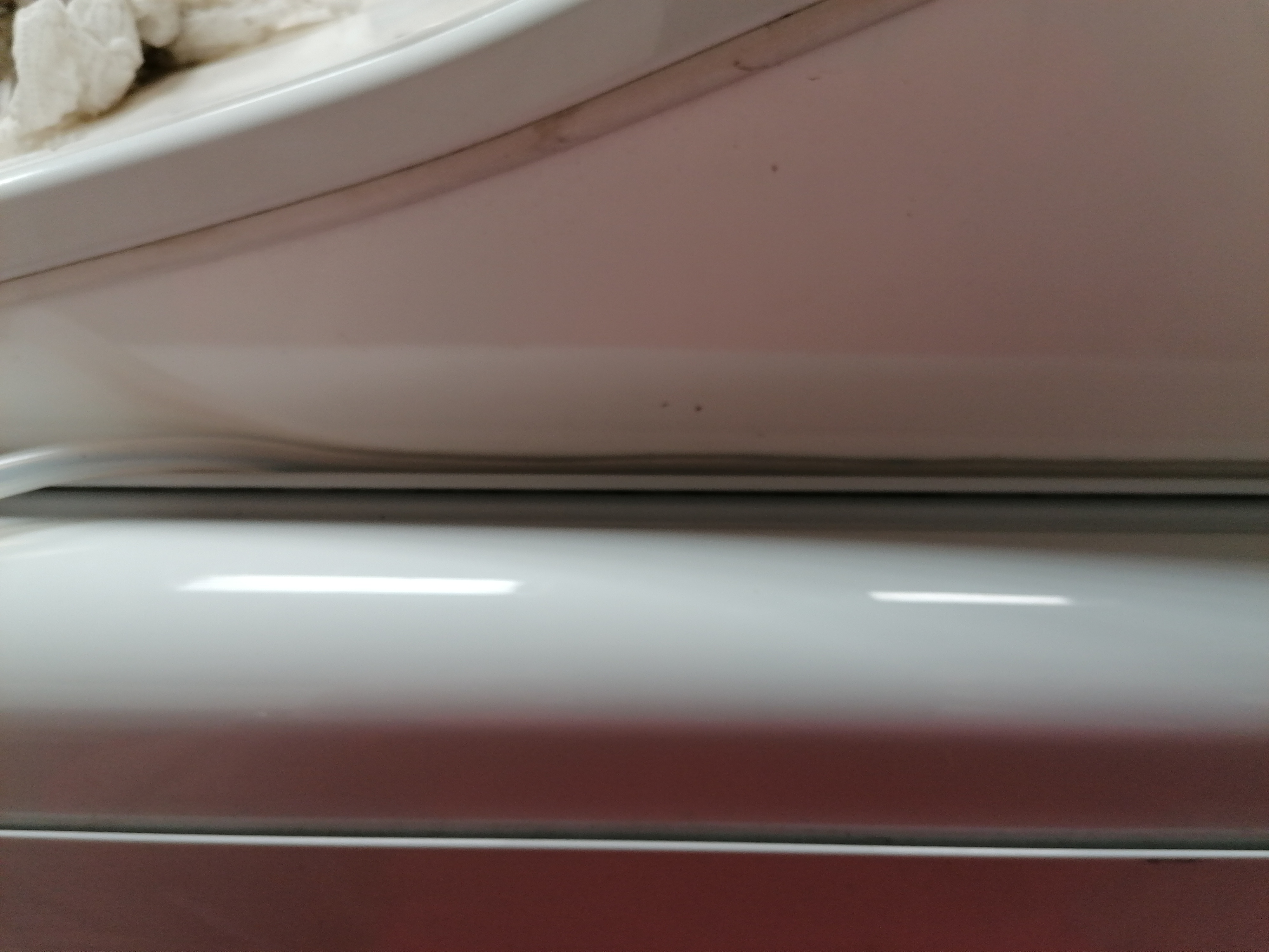

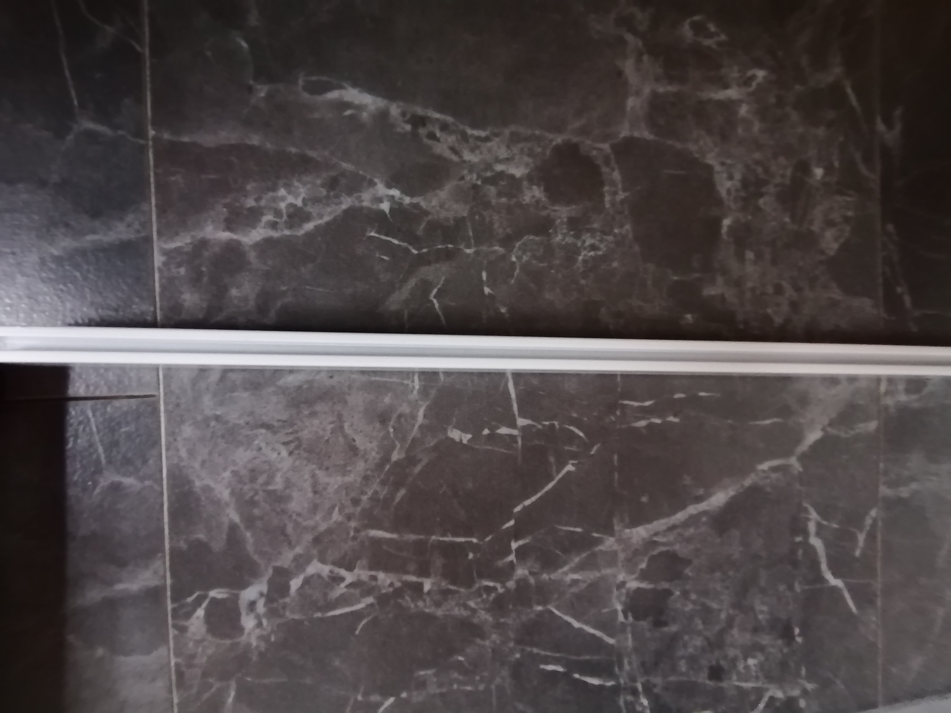

Wie ich schrieb, in den Nuten der Profile bzw Rahmen. Danach wurde das überschüssige Silikon abgezogen.
Bei der zweiten Hälfte mache ich davon Fotos.
Nach dem Einbau ändert sich optisch nichts.

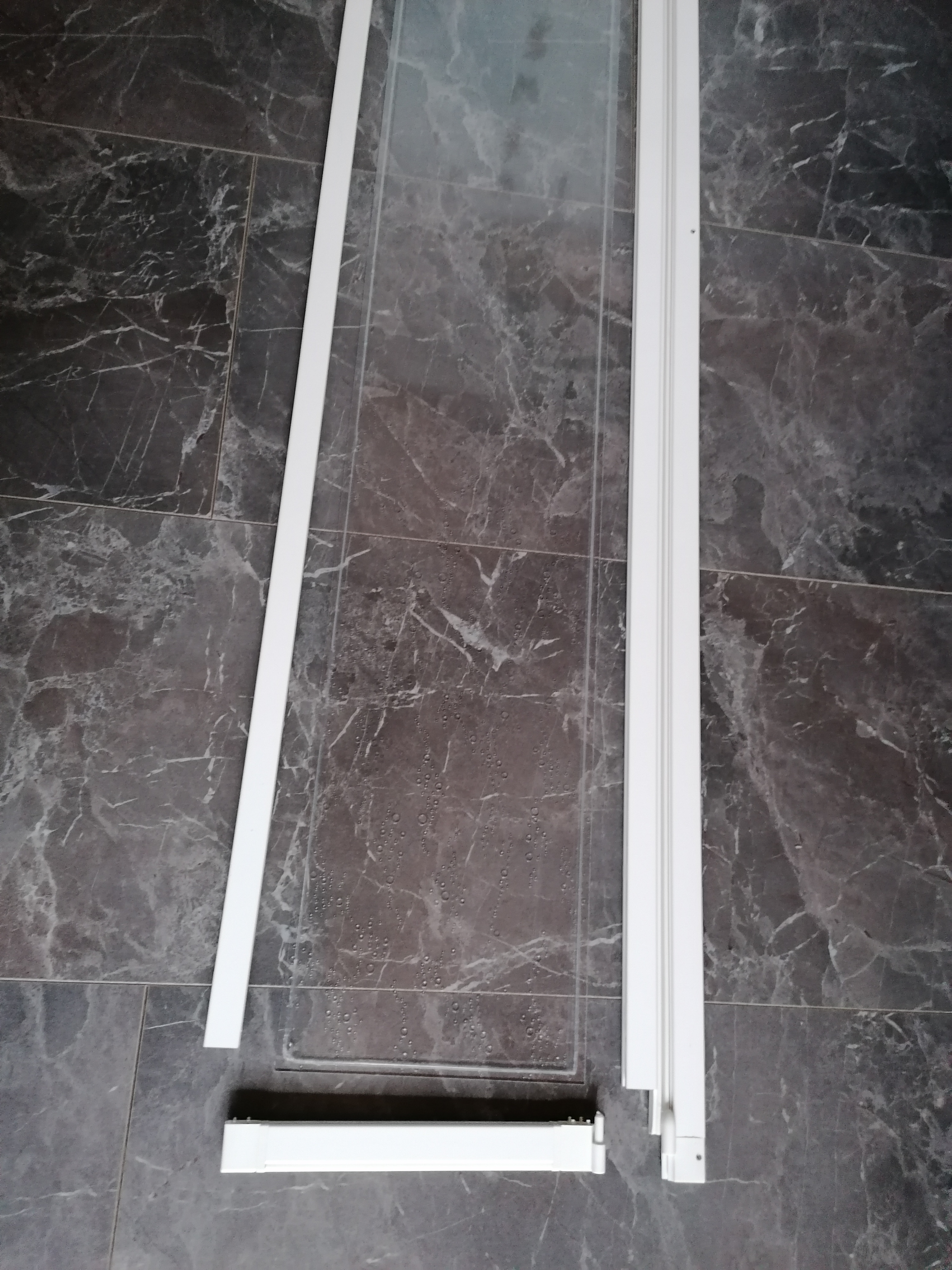

Heute morgen habe ich die modifizierte Dusch Tür wieder montiert und die andere Hälfte ausgebaut und zerlegt.
Die Nut wo die Scheibe sitzt
Nun mit Silikon gefüllt
Scheibe eingesetzt und berschüssiges Silikon entfernt

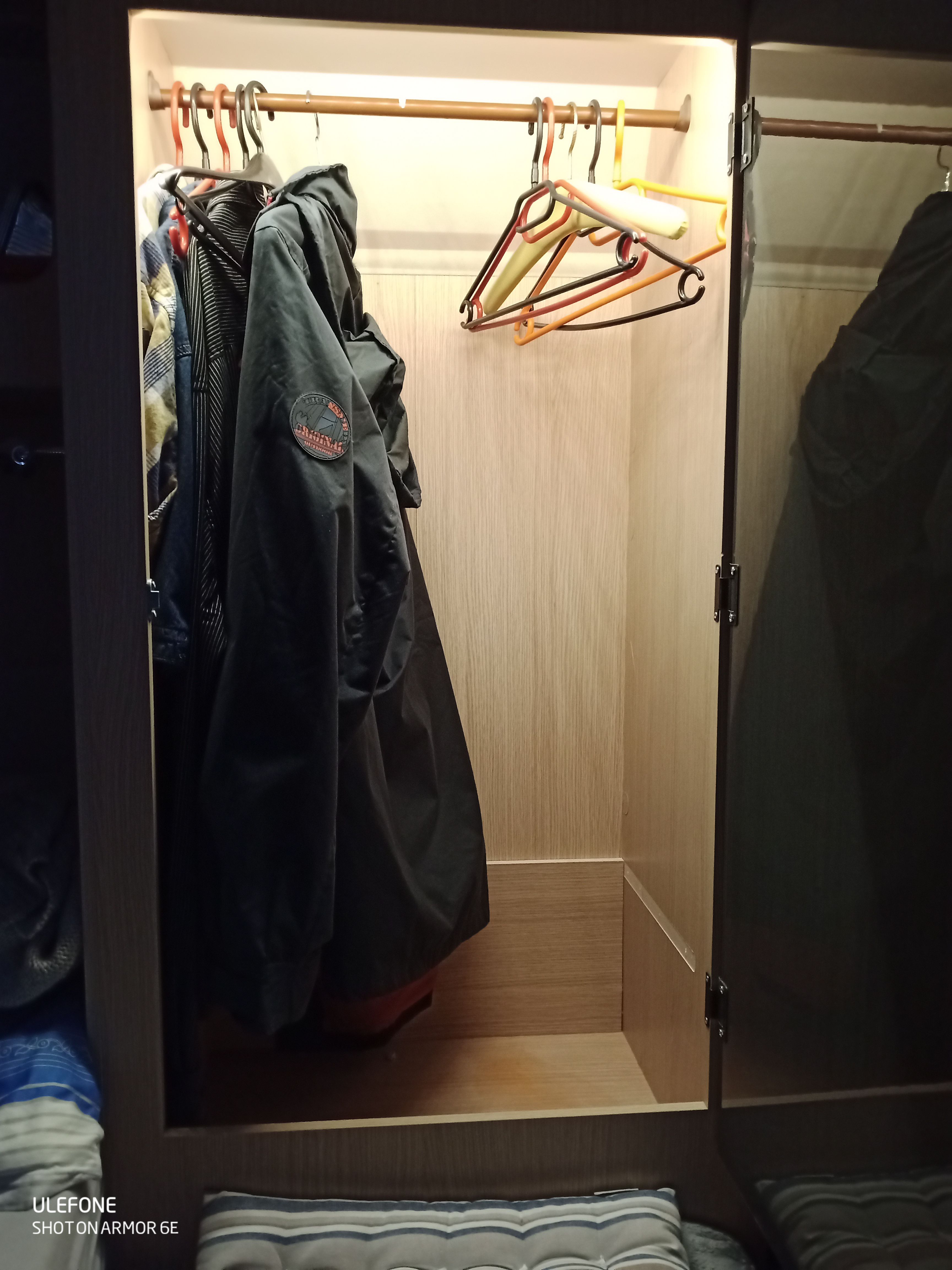

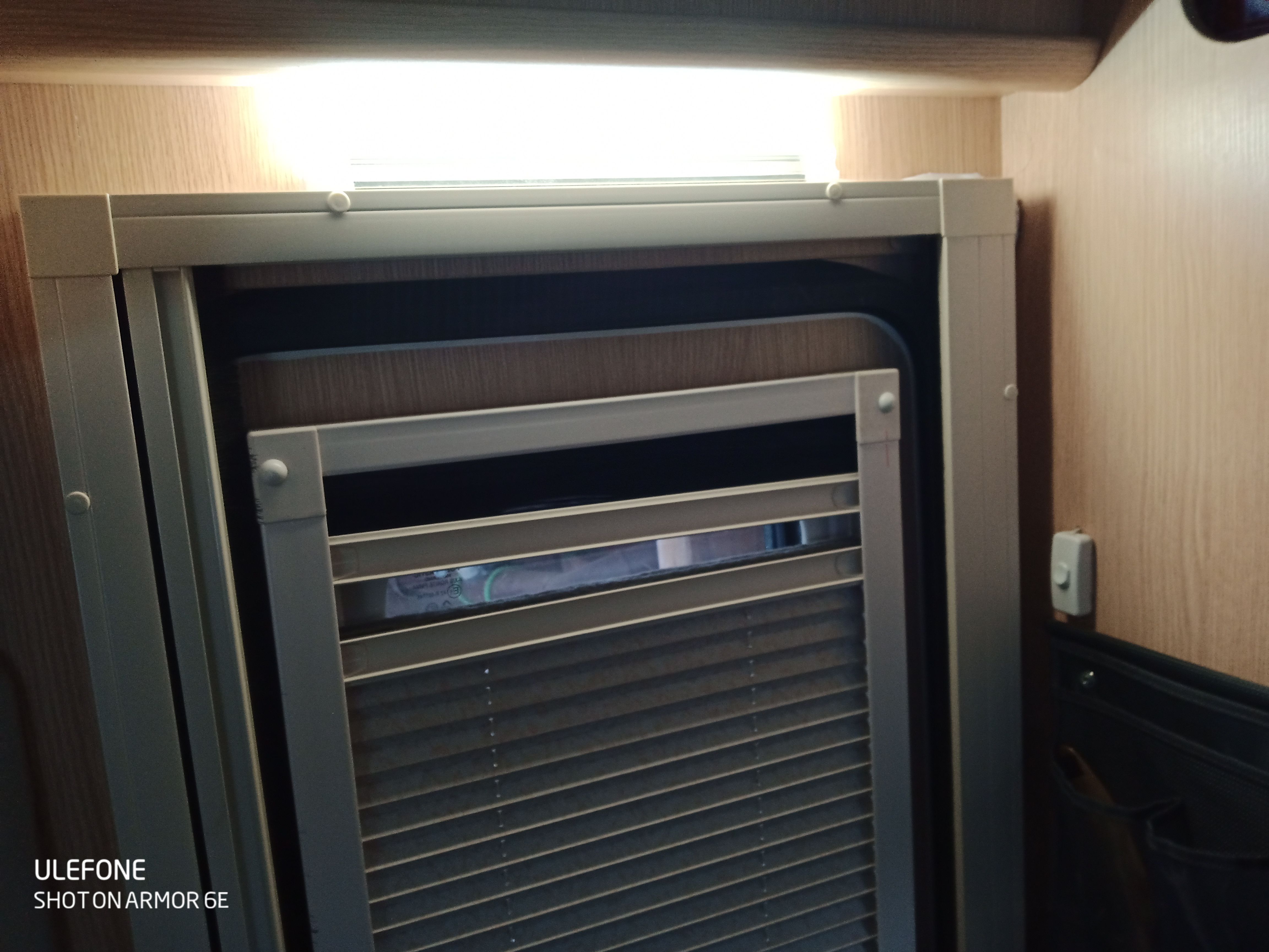

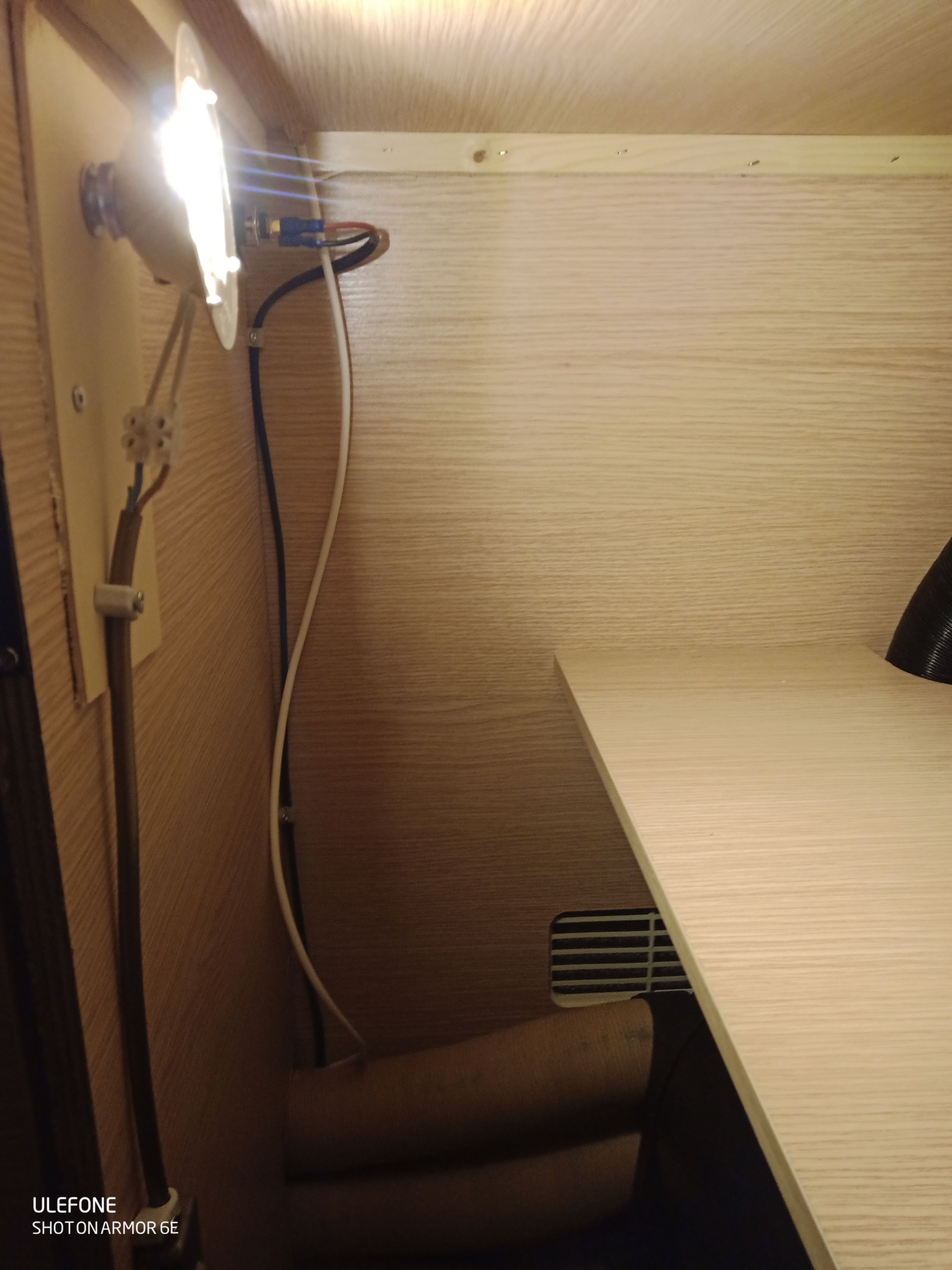

Hallo, ich bin ja nicht so ein begnadeter Schrauber, habe aber auch ein wenig gebastelt:
Meine Frau hat sich sehr daran gestört, dass bei der Eingangstür gar kein Lichtschalter ist. Dem habe ich abgeholfen, jetzt ist neben der Tür ein Schalter, mit dessen Hilfe sich eine LED-Leiste (3 Watt) über der Tür einschalten lässt.
Außerdem hat uns die Dunkelheit im Kleiderschrank und unter den Betten gestört, da habe ich auch LED-Licht (2,8 Watt) geschaffen.
Mal sehen, ob es es mir gelingt, Bilder einzustellen.

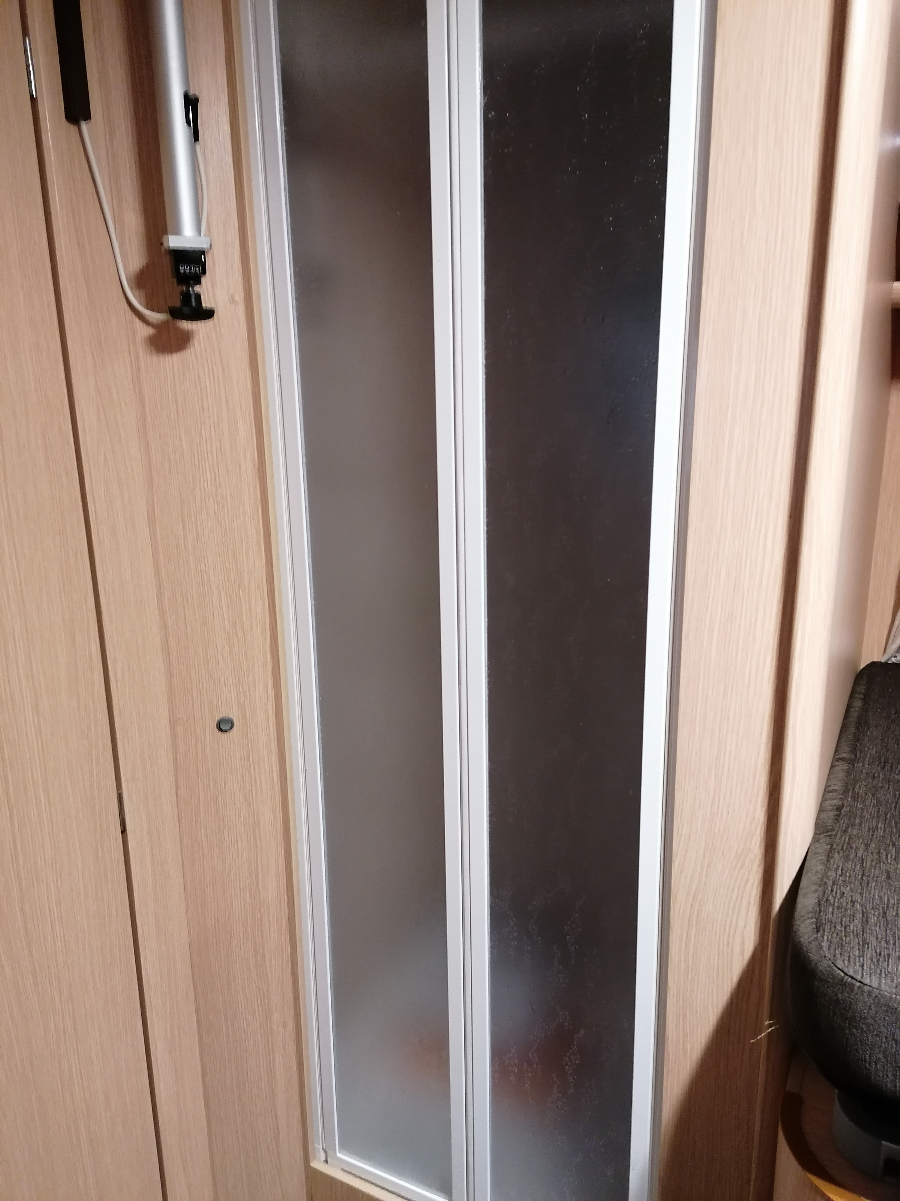

Gestern zwei Dinge erledigt.
Zum einen, die Tür der Dusche montiert.

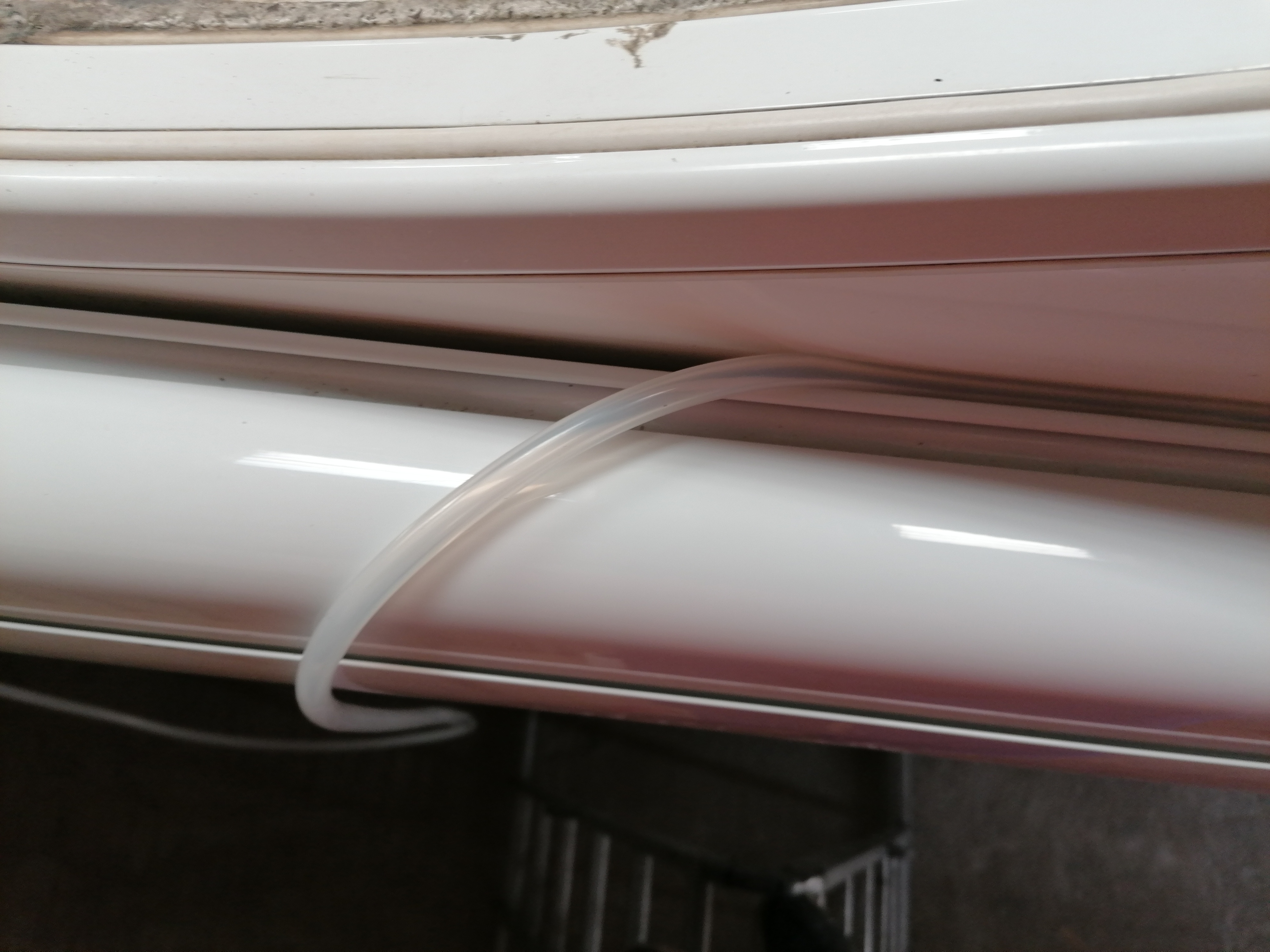

Des weiteren einen Silikonschlauch zwischen Wand und Markise geklemmt.
Hatte dies probehalber bisher über 1Meter ausprobiert. Da kein Wasser an dieser Stelle die Wand herunter lief, habe ich so die komplette Länge abgedichtet.
Kosten hierfür keine, da ich den Schlauch so bekam. :D
Tolle Idee, mit dem Silikonschlauch! :)

die Idee mit dem Silikonschlauch finde ich super. Hast Du eine Info zum Hersteller oder eine Bezeichnung dazu?
Oder evtl. der Durchmesser?
