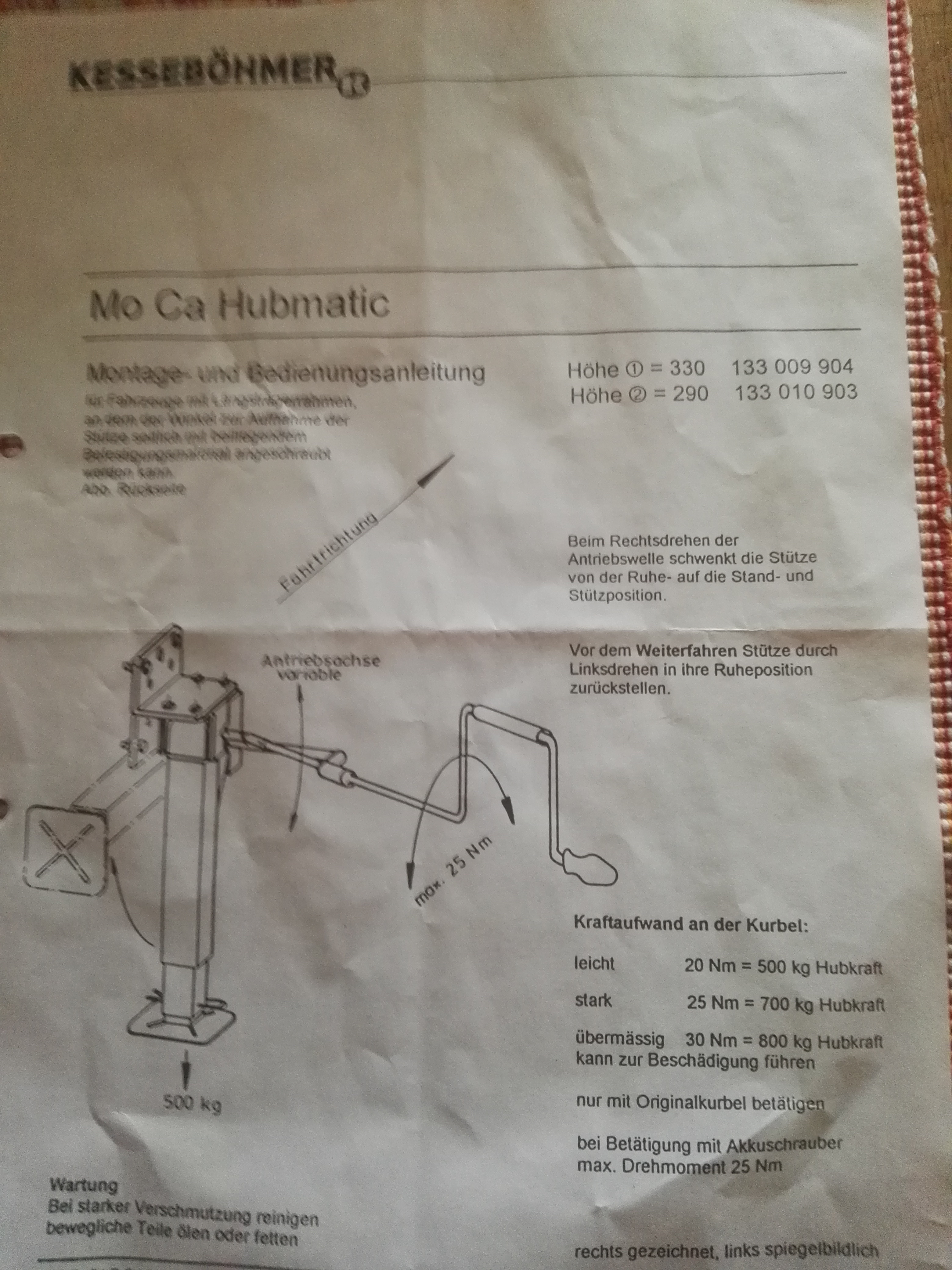

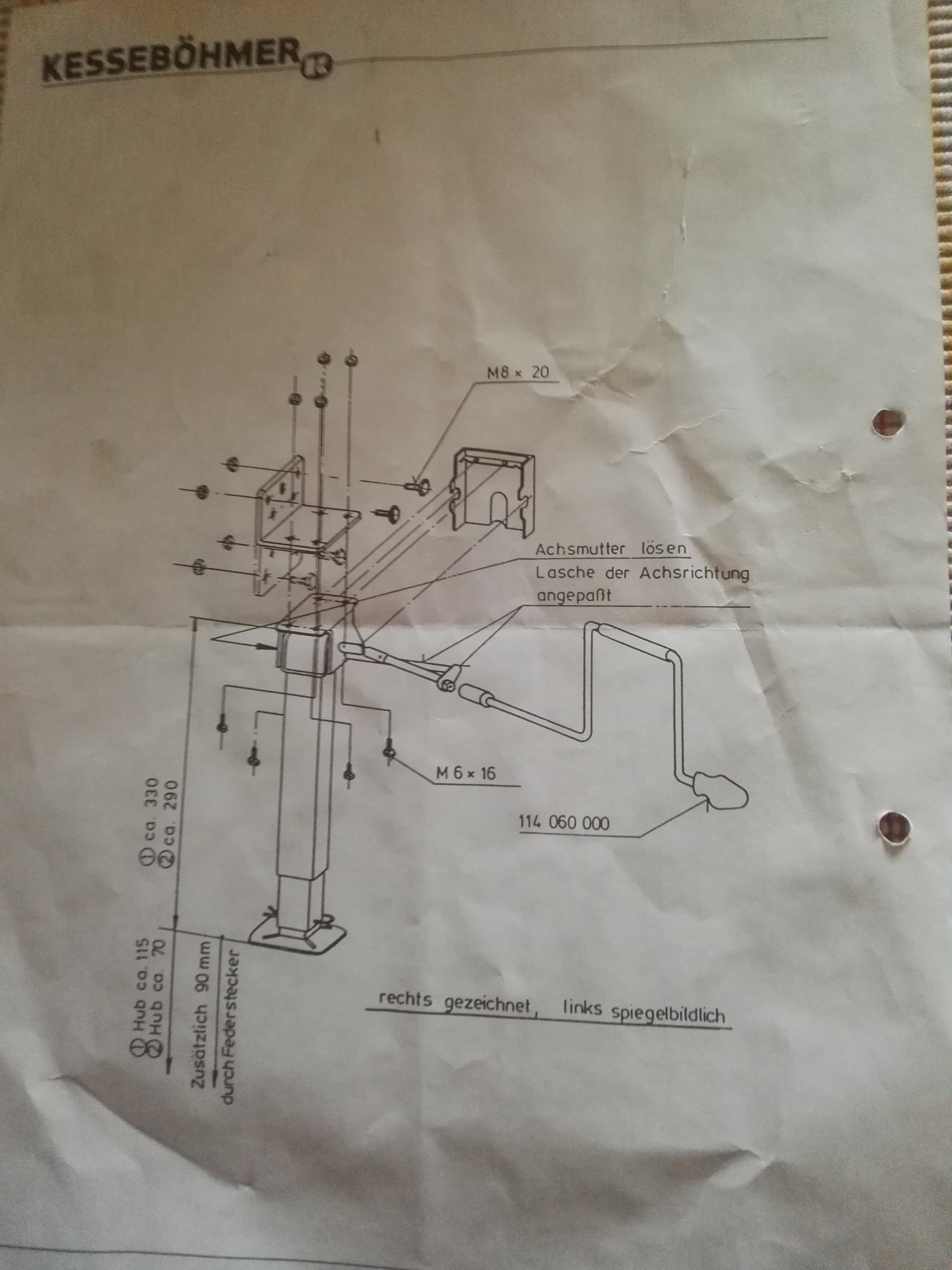

ich habe mir mechanische Hubstützen von Kesseböhmer (MoCa Hubmatic)
angebaut.
Bei dem Rahmen reichen die kurzen, siehe
Foto.

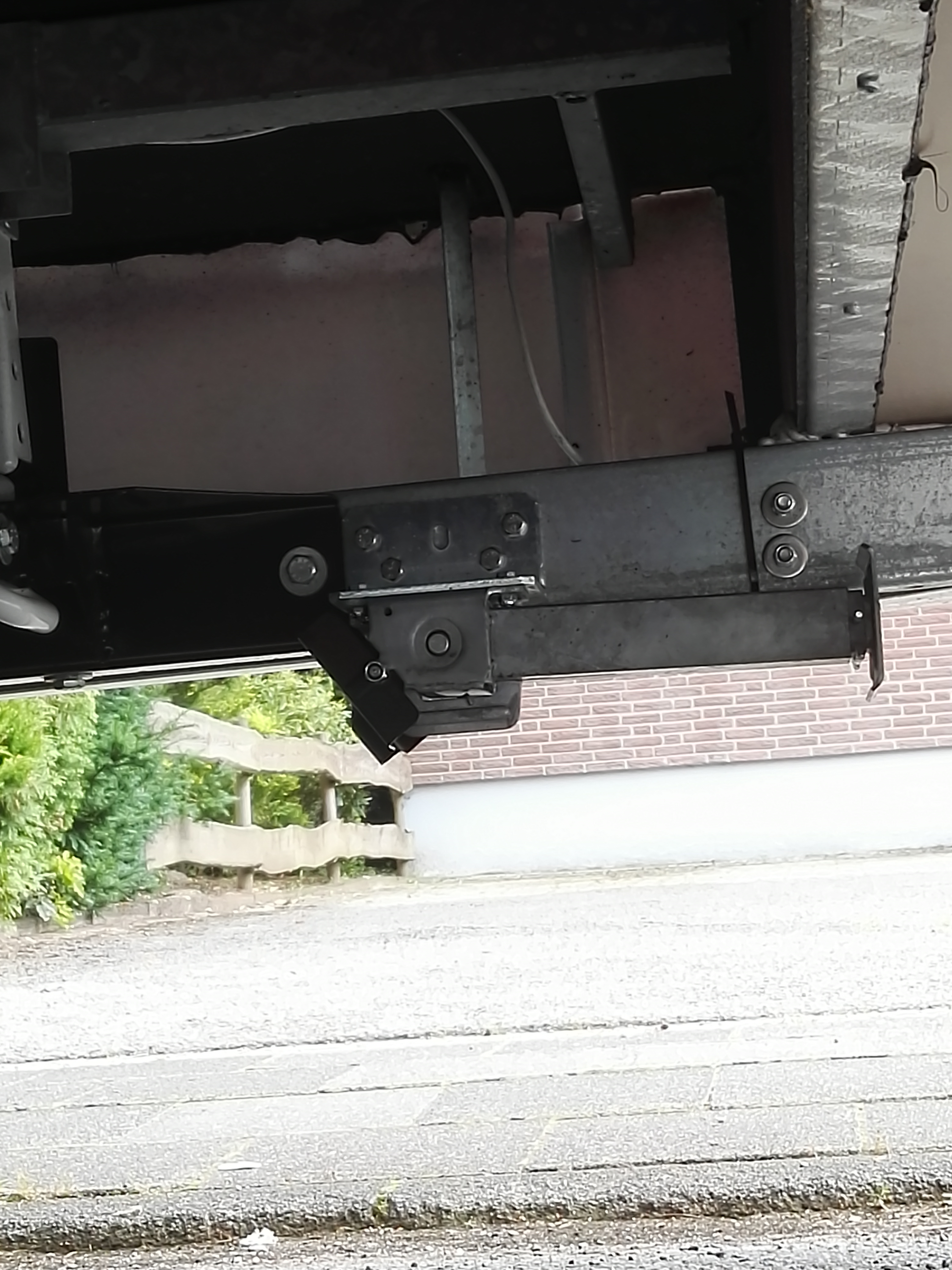

Die Bohrungen müssen bei dem Rahmen selbst gesetzt werden. Diese habe ich direkt am Anfang der Rahmenverlängerung gemacht.

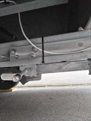

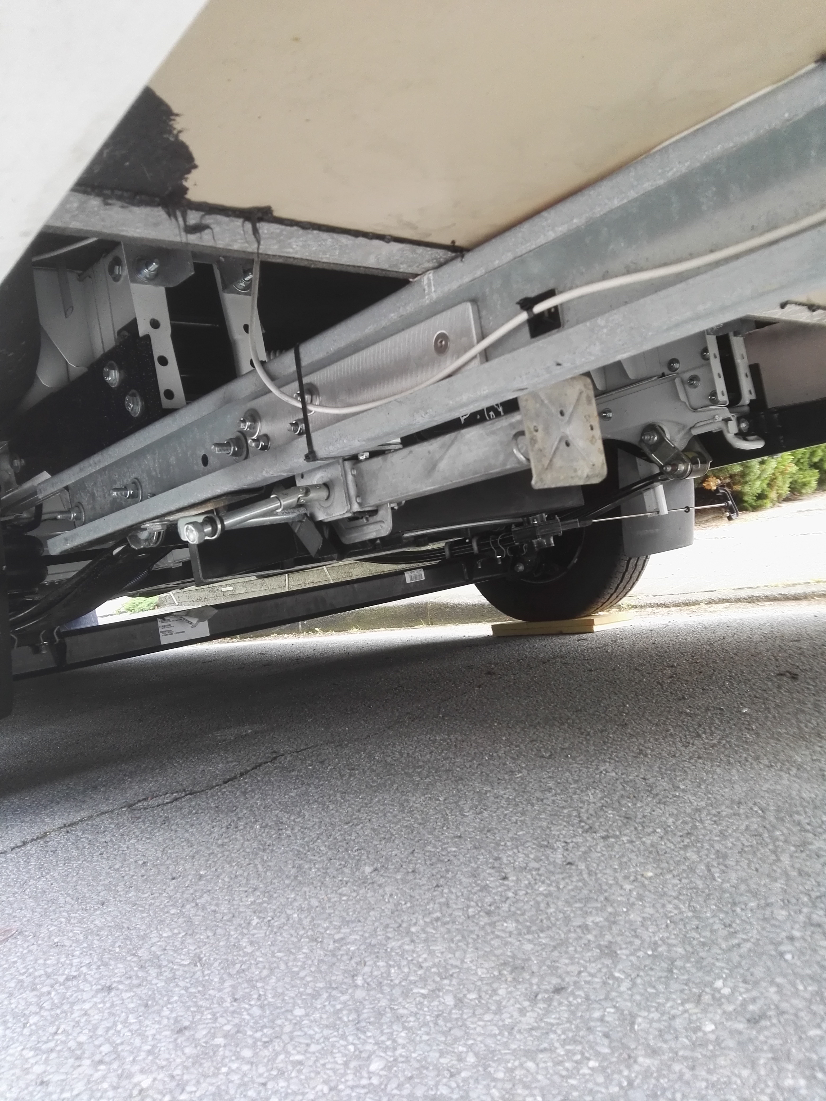

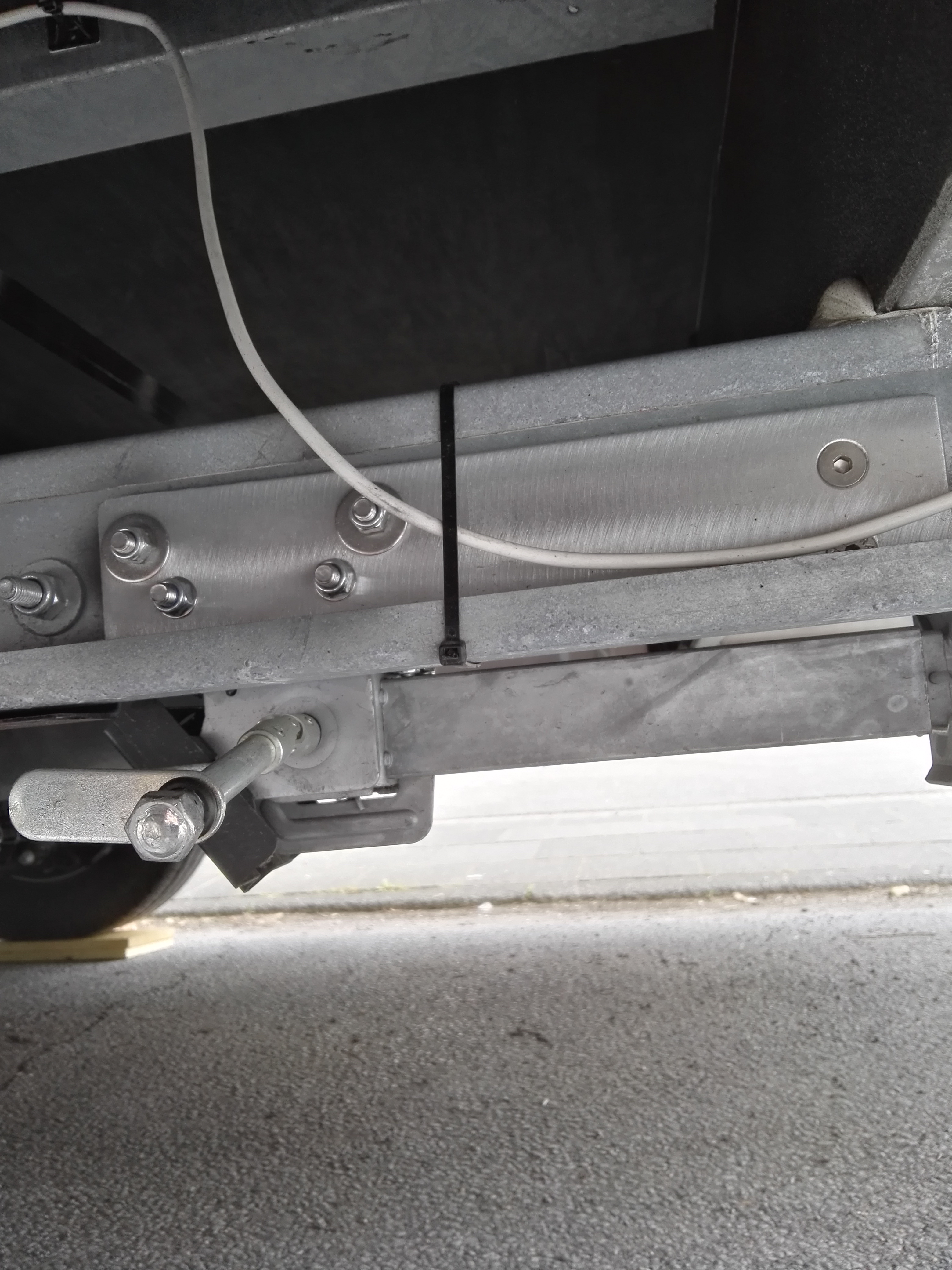

wie versprochen Fotos von den Stützen.
Die Platte zur Verstärkung habe ich aus 10 mm Alu selbst angefertigt da die Rahmenverlängerung dafür doch recht instabil ist.

Das noch

Ein drittes ;)

könnte mir auch gefallen, wieviel cm können die Stützen den ausgleichen 70 oder 115 mm ??
Ist das Rad gut entlastet oder schon in der Luft ? Und was haben die gekostet ?
