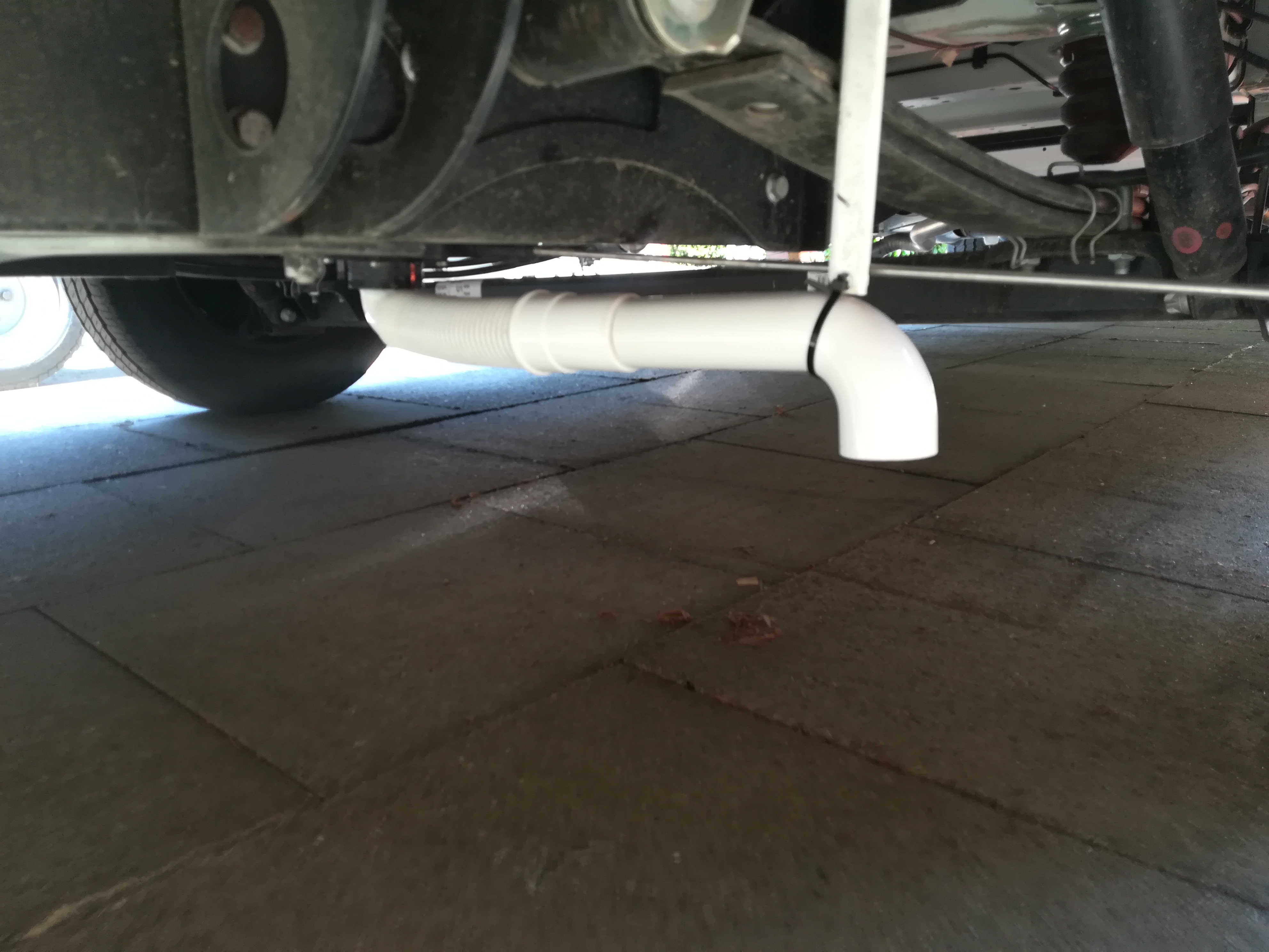

Re: XGO 95 G Nachrüstung
Ich habe es mit dem Ablauf so gelöst...
So kann man genauer ablassen, oder einen Behälter drunterstellen ohne unter das Womo "kriechen" zu müssen. Funktioniert einwandfrei!
Danke für das Foto.
Ist das letzte Stück mit dem Kabelbinder an der Stange fest, oder kannst Du den Auslass jetzt mit der Stange bewegen (unten, rechts, links, etc.)?
Wie sieht das mit der Tiefe des flexiblen Schlauchs aus, ist der tiefer als die Starrachse hinten?
Ich habe mir das mal bei mir angeschaut, da ist der aktuelle Auslass schon ziemlich tief.
Das Foto habe ich kurz nach der Montage gemacht, mittlerweile habe ich das Rohr mit einer Schelle zum ein- und aushängen umgerüstet. Darum habe ich mich auch für ein Flexrohr entschieden, so kann man auch mal schwenken. Das ganze gibt es in jedem Baumarkt und hat keine 4€ gekostet. Der Durchmesser passt perfekt an den Anschluß.
Der Schlauch verläuft etwa auf Höhe der Achse, der Ablauf ist etwas tiefer. Aber auch nicht so tief das man irgendwo hängenbleiben könnte.
Wie lang ist das Flexrohr? Durchmesser? Oder gibt es die nur in einer Durchmessergröße? In welchem Baumarkt hast du das gekauft. Ich schau dann auch dann beim gleichen. Dann habe die größte Chance es hier auch gleich beim ersten Baumarkt zu finden.
Das war so ein komplettes Abflussrohr-Set für Spülen, dass ist universel für verschiedene Anschlußgrößen. Da sind etliche Reduzierstücke, Rohre, Bögen und das Flexrohr drin.
Ich habe das mal im Toom-Baumarkt gekauft (war sogar damals stark reduziert, bzw. war ein Restposten). Solche Sets gibt es aber in jedem Baumarkt (Sanitär-Abteilung). Einfach mal schauen...
Hier z.B. das Flexrohr welches ich auch verbaut habe...gibt es aber auch alles zusammen als Set.
https://www.ebay.de/itm/Anschlussrohr-F ... :rk:5:pf:0
