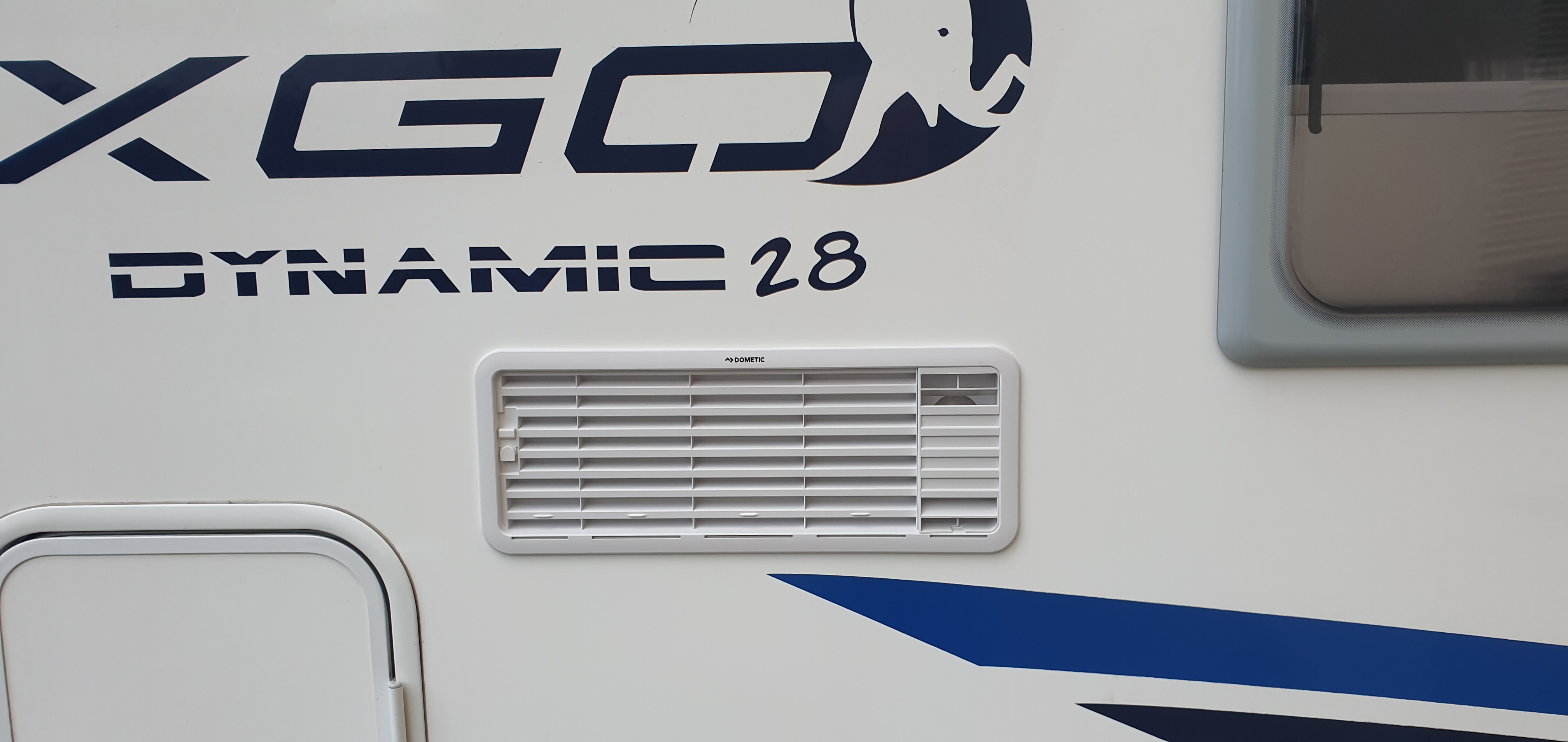

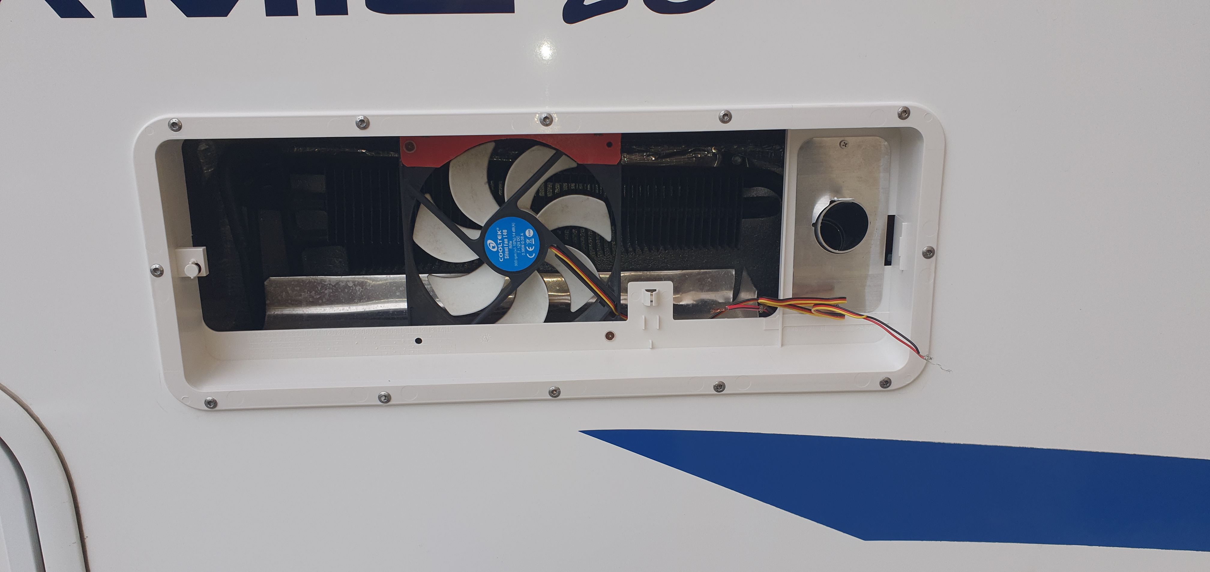

bei uns ist ein Thetford Kühlschrank verbaut. Leider ist hier der Abgaskamin wie heute bei den meisten nicht mehr nach außen geführt.
In unserem Schrank über dem Kühlschrank roch es immer sehr nach den Kühlschrank-Abgasen. Zuerst hatte ich nur das für die originale Kabelführung eingesägte Loch im Schrank-Boden abgedichtet. Es kann schließlich nicht sehr gesund sein, die Abgase nachts wegzuschnuppern.
Ich habe mir beim Obelink ein anderes Aussengitter von Dometic gekauft und bei eBay einen passenden Abgaskamin (Original Kamin komplett für Dometic Electrolux Kühlschrank L=195/160mm 2935551-50/3).
Kurzerhand das Gitter getauscht und den Kamin eingebaut.
Ich denke, da sich die heißen Abgase nicht mehr an den Kühlrippen stauen, wird es auch beim Kühlen helfen.
Hierfür hatte ich bereits ein Wärmeleitblech und einen Lüfter eingebaut.
Auf jeden Fall schlafe ich jetzt besser mit dem Gedanken das die Abgase richtig nach außen geleitet werden.
PS:
Das Kabel ist natürlich inzwischen angeschlossen und ordentlich verlegt :-)

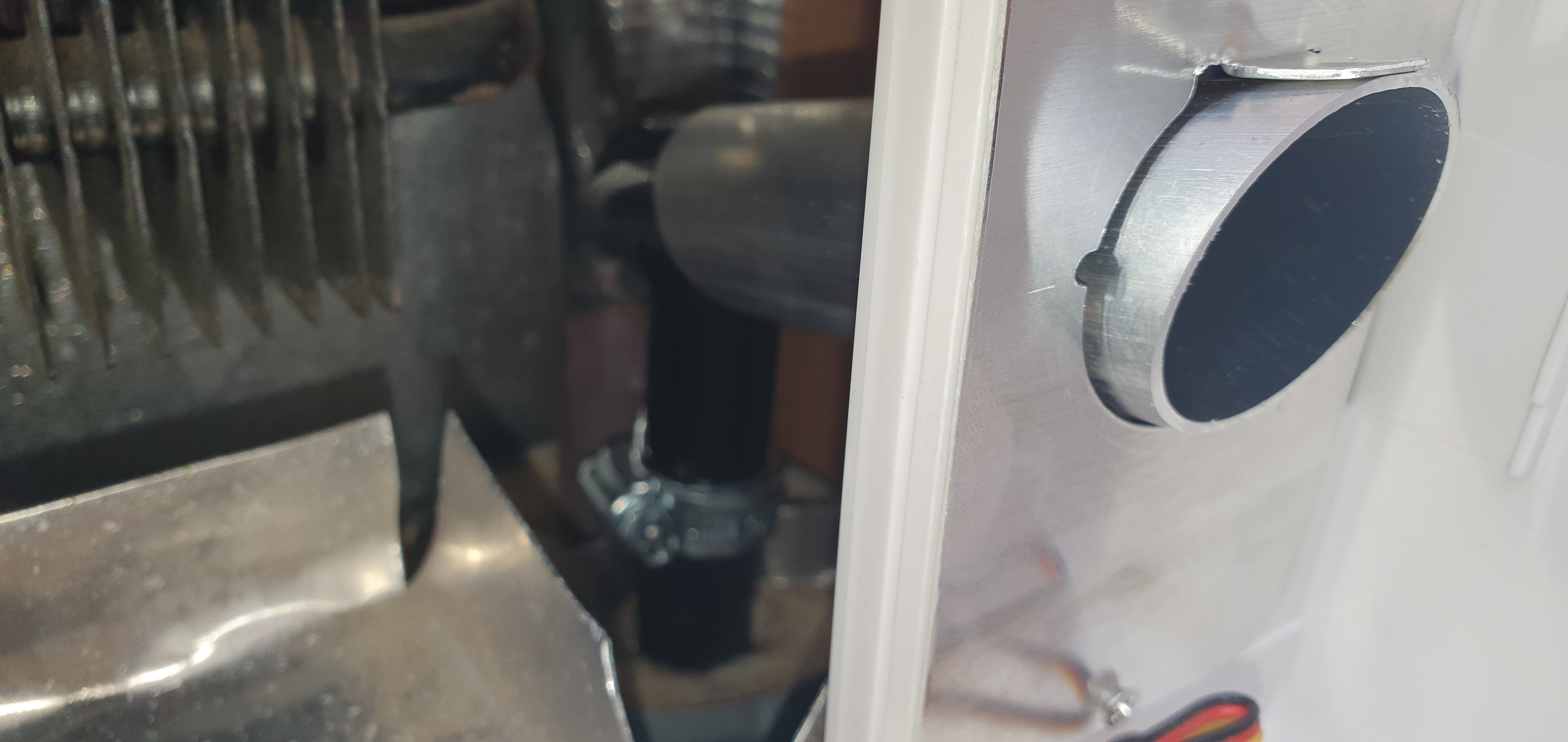

Hier noch der fertige Zustand
