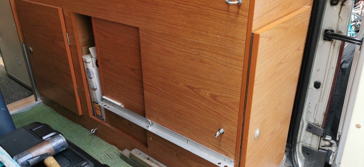

eigenlich geht es hier wohl um Gasflaschen.Auch uns hat man 2 11kg Gasflashen verkauft,obwohl im Gaskasten nur Platz für eine Flasche war.Mein XVan ist zwar kein 5.,aber in der Anordnung der Staufächer hat sich wohl noch nicht viel geändert.
Rimor hat scheinbar ein Problem mit der Anordnung der Türen ( Öffnungswinkel ).
Entweder kommt man nur von innen oder von hinten an die Fächer.
Da das Fach auf der rechten Seite,von hinten gesehen hinter dem Gaskasten sowieso nicht zugängig ist,wenn dort Stühle und Tisch verstaut sind, habe ich es geopfert und einen großen Teil davon zur Vergrößerung des Gaskasten benutzt.Die vom Werk montierte SecuMotion mit einer DuoComfort erweitert.
Alles schön abgedichtet und verschraubt,jetzt ist Platz für 2x11 kg und ich muß nicht Nachts bei Regen aus meinem warmen Bett um die Flasche zu wechseln.Es ist zwar etwas fummelig wenn die hintere Flasche getauscht werden muss,weil leer.Aber auch dafür gibt es eine Lösung. Gruß Jürgen
