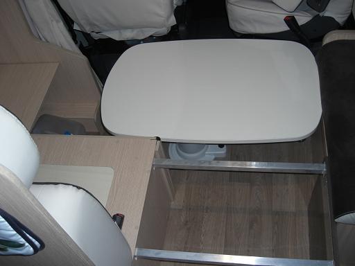

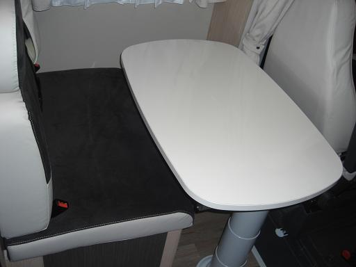

Jetzt können die Polster hochgenommen werden.
Die Tischplatte kann verschoben werden. Die Entriegelungen befinden sich unter der Tischplatte.
Dann mit dem Fuß den Knopf am Tischfuß drücken und die Schiene an der Seite der Sitzbank herausziehen.
Das sieht dann so aus:

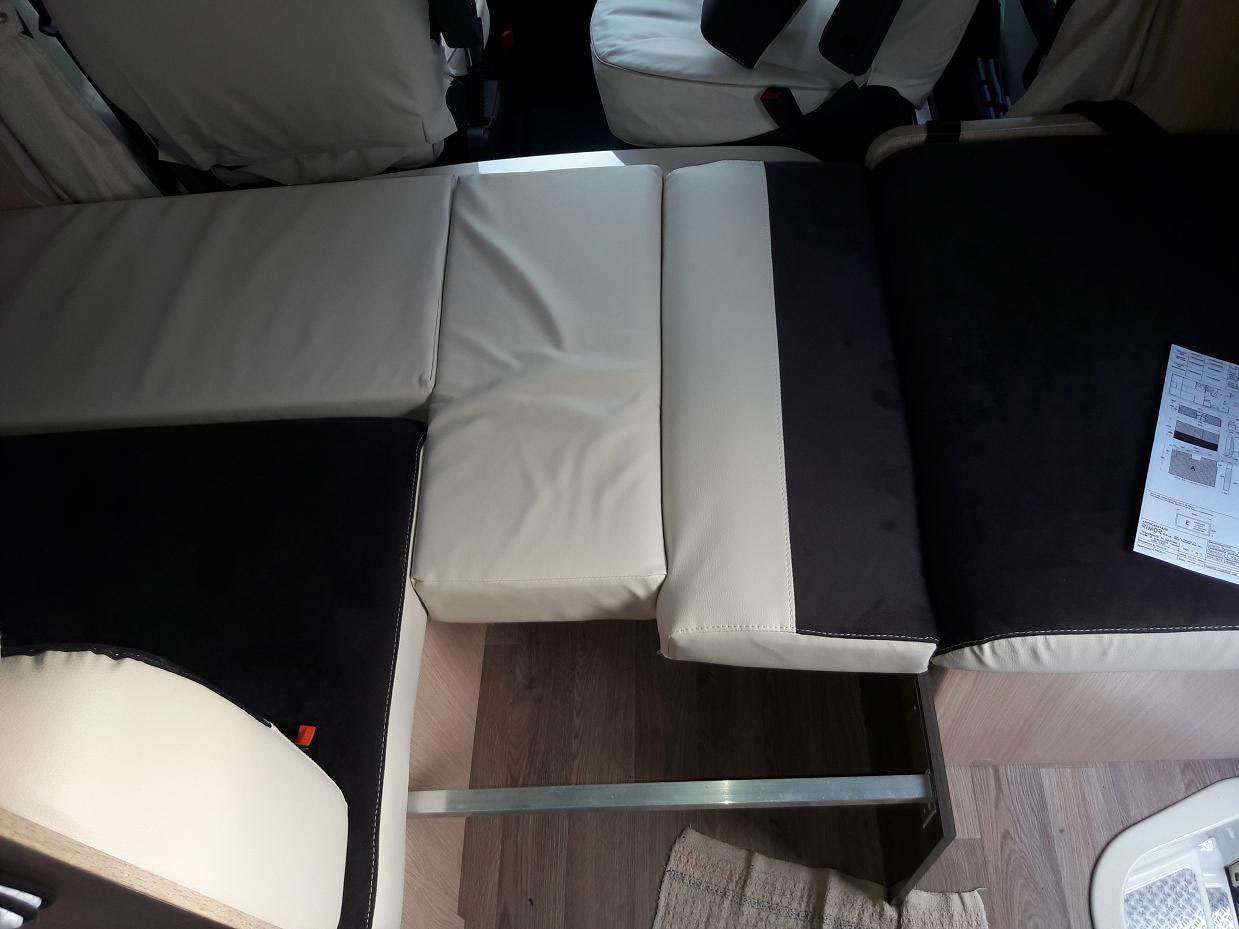

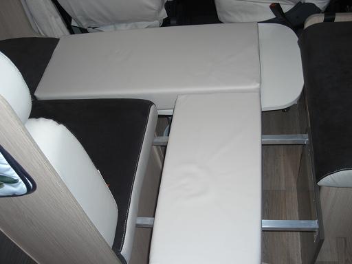

Wenn man den Schlafplatz nun nach Anleitung aufbaut, sieht es wie folgt aus und
das Bett ist nur 67cm breit und nicht sinnvoll nutzbar.
Besser wäre es - wie auf dem weiteren Bild zu sehen - die dazugehörigen Polster etwas zu verlängern. Dann hätte man eine richtig große und breite Liegefläche für
2 Personen.
Sorry, das Foto mit den fertigen Polstern, die so aufgebaut sind wie in der Anleitung, scheint defekt zu sein.
2 Personen.
