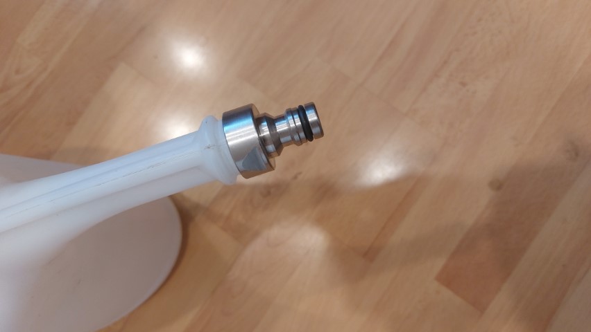

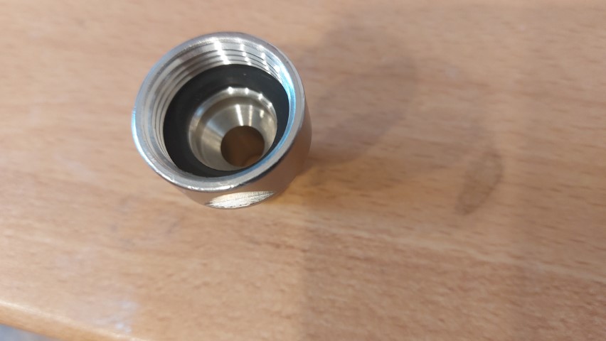

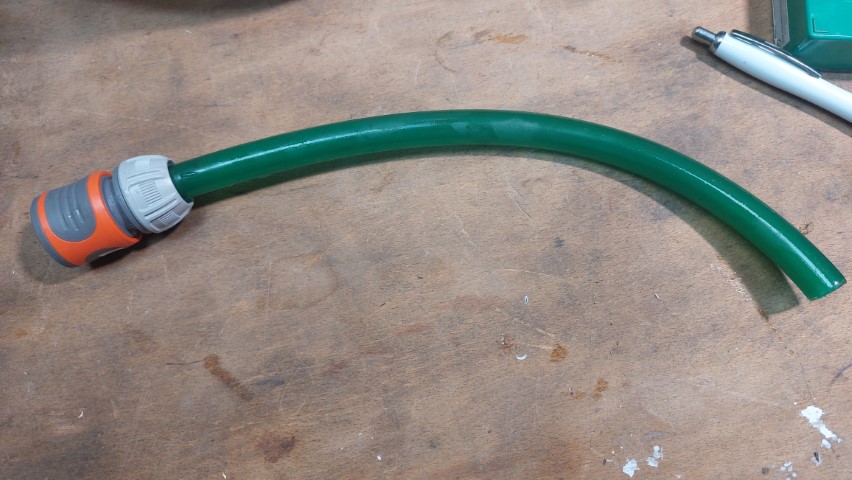

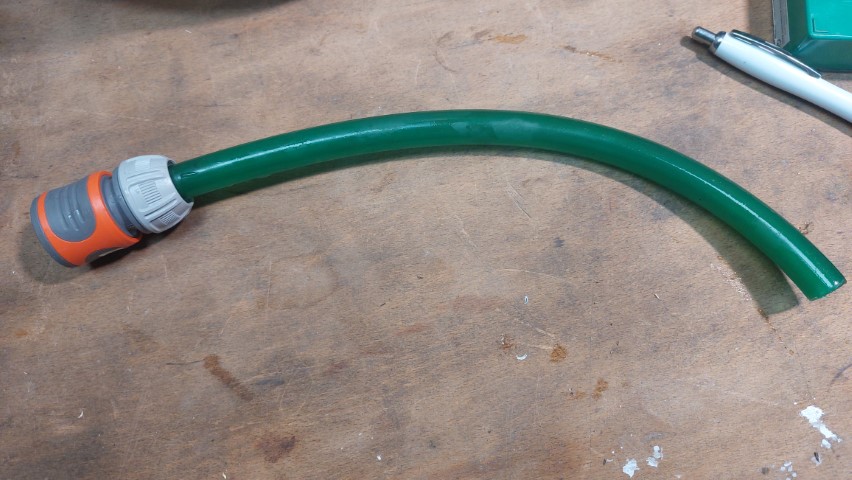

Beim Frischwassertanken gehöre ich zu der „Gießkannenfraktion“. Mich hat regelmäßig das Kleckern der Gießkanne gestört. Leider passt der Ausgießer der „tollen“ Comet-Gießkanne nicht in den Einfüllstutzen des XGOs, jetzt habe ich die folgende Lösung umgesetzt. Das Gewinde des Gardena-Generikums passt nämlich gut auf das der Gießkanne. Der Rest ist 3/4 Zoll Schlauch mit dem entsprechenden Gardenaverbindungsstück.
Es gibt zwar im Internet den Beitrag von jemandem, der das ähnlich mit einer normalen Gießkanne gemacht hat, wobei ich nicht weiß wie er den Schlauchanschluss an der Gießkanne befestigt hat und ich sowieso lieber die verschließbare Gießkanne bevorzuge. Die Information mit den passenden Gewinden wird für den einen oder anderen vielleicht nützlich sein.

Re: Wasser Ver- und Entsorgung
Das ist ja mal ein super Tip!
genau diese kanne, mit den gleichen Problemen habe ich auch. Hatte noch nicht die richtige Idee zur Verbesserung
Die Gardena-Adapter aller Art habe ich sowieso immer dabei. Danke für den tollen Tip. Werde das nächstes Wochenende gleich mal testen.
Freut mich.
. Habe mich vertan beim Schreiben, es ist der 3/4 Zoll Trinkwasserschlauch aus dem Baumarkt.
- Beiträge: 399
upps!
Danke für die rechtzeitige Info.
Da ich morgen im baumarkt noch DN110 Rohre für die Regenwasserableitung kaufen wollte, habe ich den 1/2 zölligen Schlauch mit auf den Einkaufzettel geschrieben. Änder das gleich in 3/4 "
- Beiträge: 399
erledigt....
Danke nochmal für den tollen Tip.
Da ich noch Lebensmittelechten Schlauch hatte, habe ich den genommen. Da fliegen in meinem Keller noch so 2-3m rum.
Super. Sieht richtig aufgewertet aus, im metallic Look.
