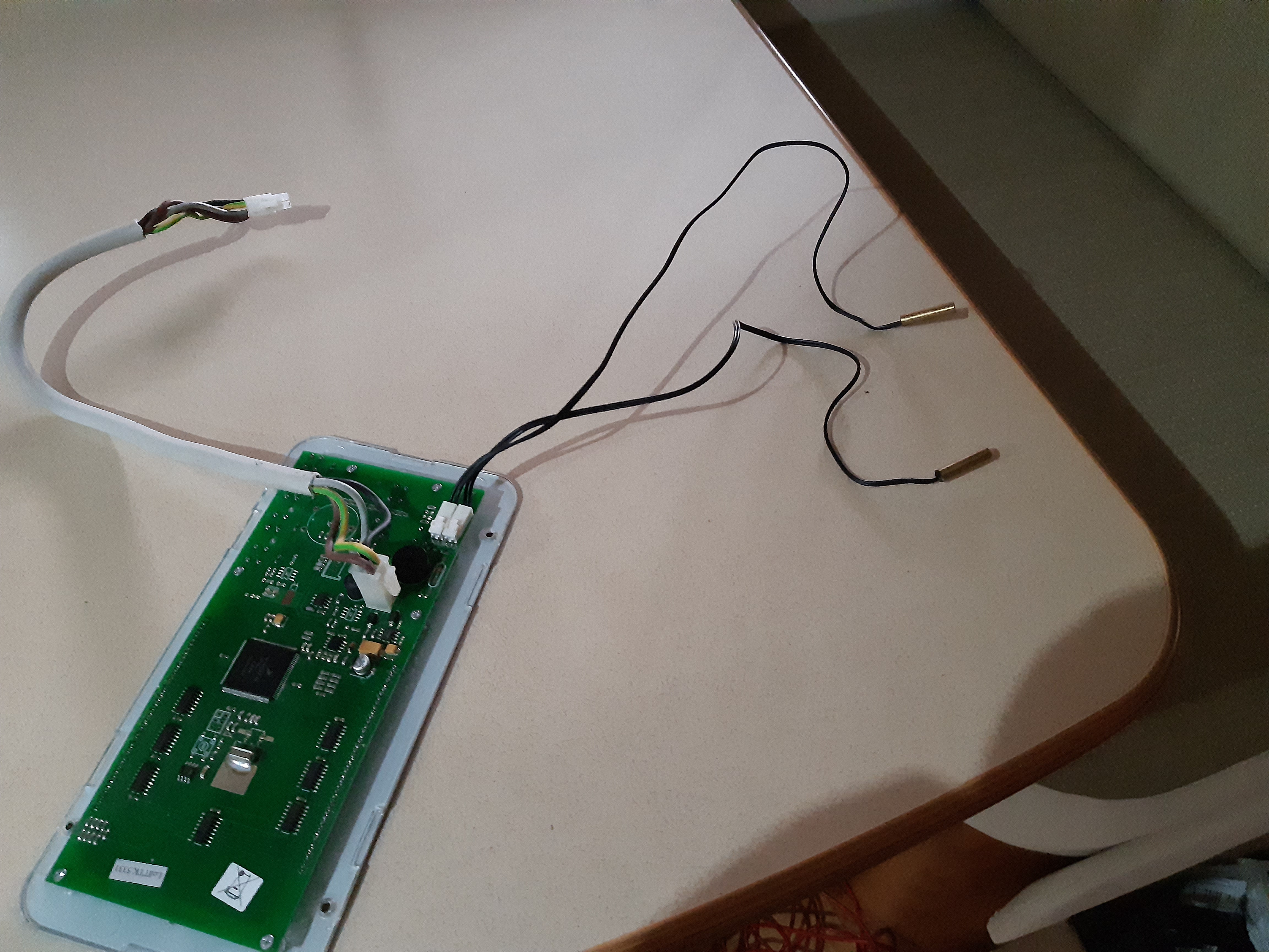

Lag bei Euch auch schon ein Kabel für den Truma TIN-BUS? (dünnes, schwarzes)
An der gleichen Stelle hinterm Bedienteil kommt bei mir ein dünnes, schwarzes Kabel an und geht nach unten, ich kann in dem Wirrwarr aber nicht sehen, wo es weitergeht.
An der Combi sind bei mir die Anschlüsse unterm Bett so versteckt, da kann ich auch nicht richtig sehen was da ankommt. :-(

TIN-Bus hab ich glaube nicht. Fand es aber lustig, daß das Kabel für den Innentemperaturfühler exakt die selbe Länge hat wie das für den Aussenfühler. Hab so selbstverständlich immer die selbe Temperatur innen wie außen. Italienischer Humor??

Ich habe ein anderes Bedienteil.
Aber ich bin überrascht, dass es bei Dir einen Aussenfühler gibt. (wozu?)
Die Truma hat bei mir nur einen, der ist Innen.
Aber die Kabellänge sagt ja nichts aus. Die Position des Fühlers ist wichtig.
War der eine denn aussen?

Das Bedienteil kenn ich auch nicht,
aber wer weiss, für eine Appsteuerung und eine gescheite Programmierung macht ein Aussenfühler schon Sinn.
Habe ich zuhause ja auch um einen Forstschaden vorzubeugen.
Und je nachdem wo das Ding sitzt kann die Kabellänge ja völlig egal sein.
