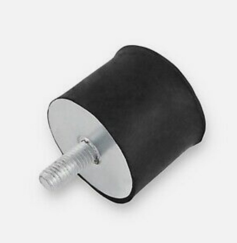

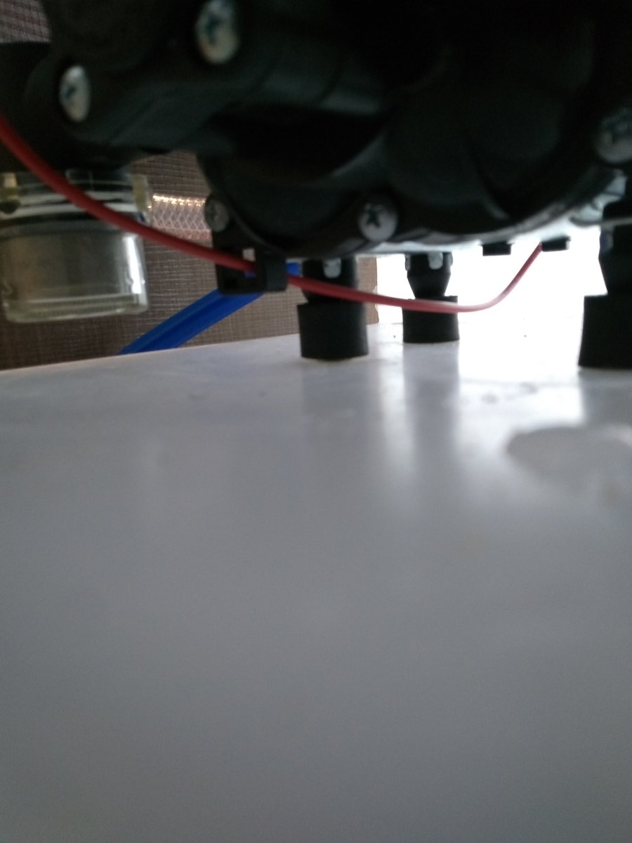

Ich habe Gummidämpfer zwischen die Pumpe und dem Tank gemacht jetzt hört man sie fast gar nicht mehr und ich bekomme den Feinfilter ohne Probleme angeschraubt
Lg
