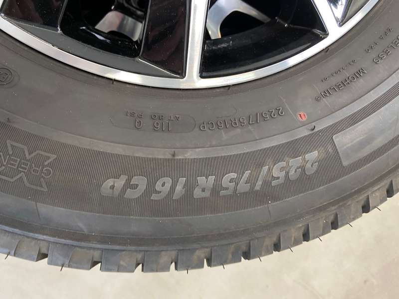

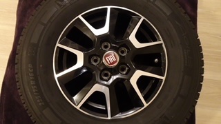

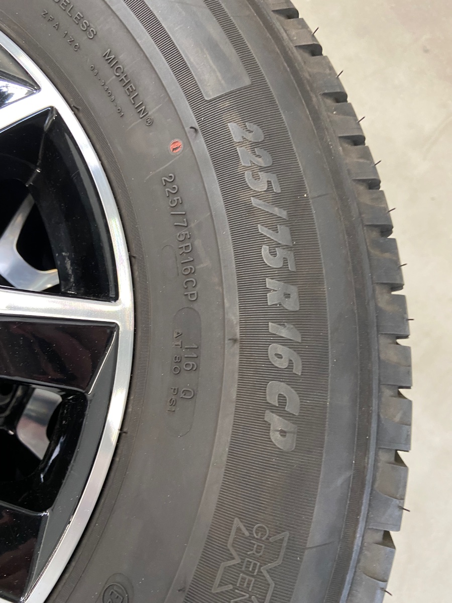

Wollte gestern mein XGO 69 Wohnmobil mit obengenannten Rädern bestücken. Leider stellten wir dann fest, dass es bei den hinteren Radkästen sehr eng wird…
Hat jemand ähnliche Erfahrungen gemacht, oder hat jemand 16“ Leichtmetallfelgen montiert, mit welchen Reifendimensionen?
Ziel wäre es,von den 15“ Standard Stahlfelgen mit Radkappen wegzukommen…
