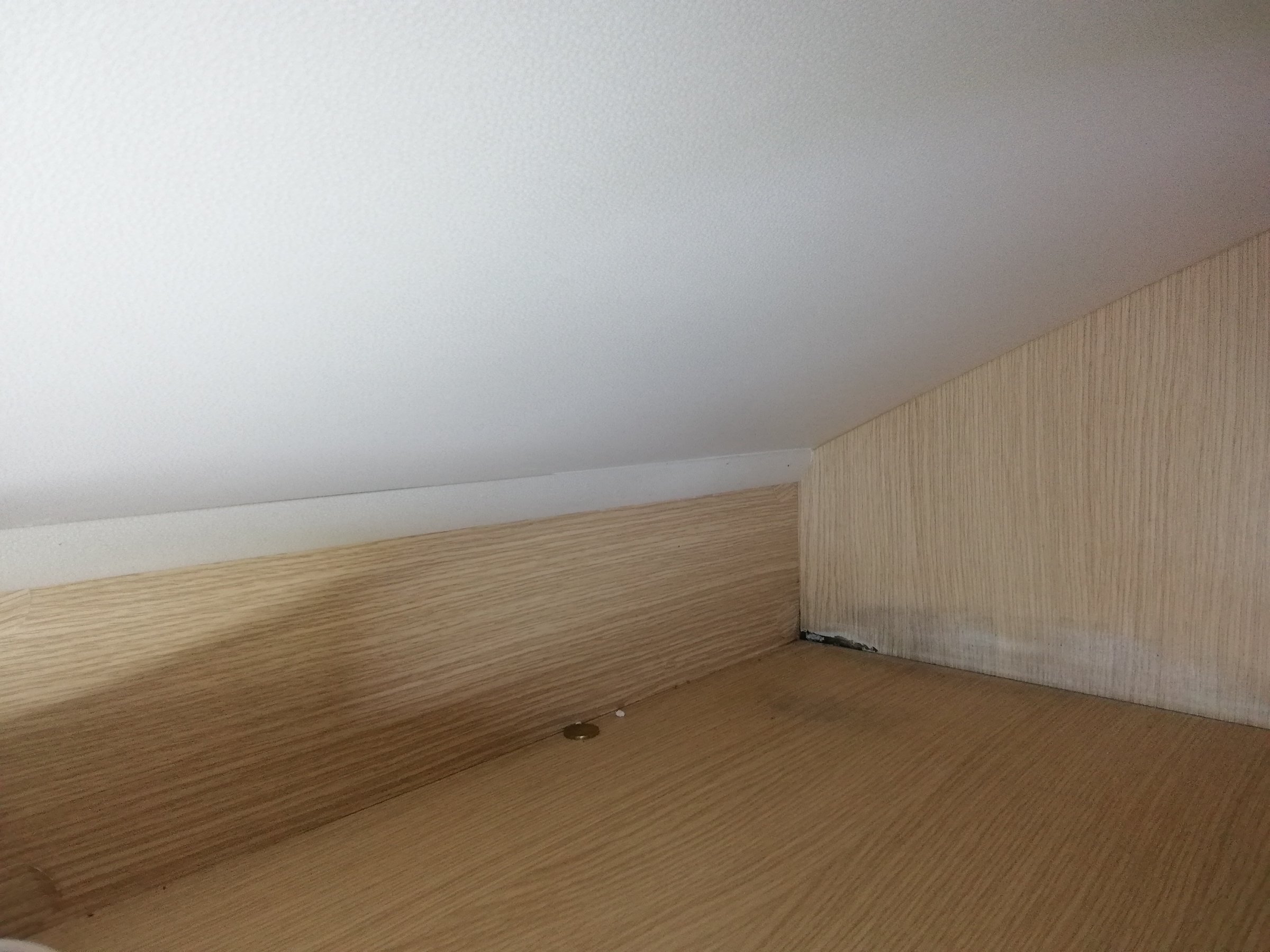

Hier mal ein Bild vom Schaden innen.
Gruß Ingo
Re: Undichtigkeit am 95p
Hi Ingo,
das sieht genauso aus, wie etwas das man nicht haben möchte.
Sieht man von außen etwas?
Einen Riss oder so?
Oder kommt es von oben und läuft runter und bleibt da dann stehen.
Wasser ist echt eklig.
Hallo Ingo,
wenn man nur das Bild sieht hat man den Eindruck das es sich auch nur um einen Innenschaden durch Kondenswasser handelt. Ich würde mal vorsichtig die Verkleidung demontieren. Wenn du keine Garantie mehr hast kannst du ja auch selber machen. Ist denn von aussen auch ein Schaden zu sehen ? Die Holzteile müssen auf jeden Fall neu. Weiß ja nicht wie du Handwerklich drauf bist. Bin gespannt wie das weiter geht. Alles gute.
PS lege auf jeden fall mal einen entfeuchter rein auch in die andere Ecke.
Gruß Uli

Danke für eure Anteilnahme, ich habe und hatte im Winter immer Entfeuchter im Fahrzeug platziert.
Von außen ist absolut nichts zu sehen. Palmo meint ja es müsste nur das Eckteil außen demontiert werden, trockenlegen und alles mit Sikaflex oder ähnlichen eingerichtet werden.
Bin mir aber nicht sicher ob es wirklich von einer undichten Kunststoff Ecke kommt.
Diese Kunststoff Ecken haben nämlich 2 Bohrungen als Zwangsablauf und die sind frei und es tröppelt auch kein Wasser raus.
