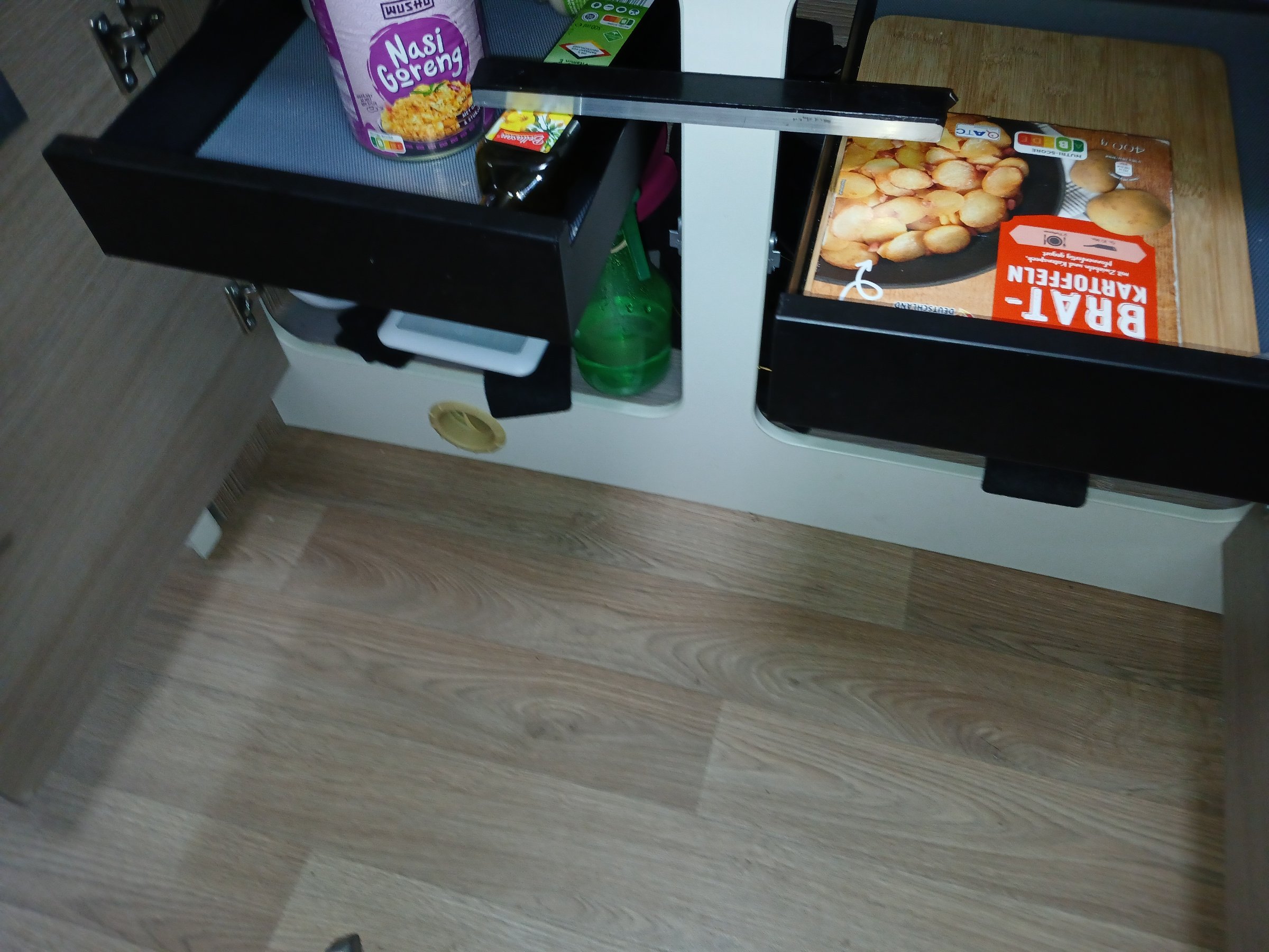

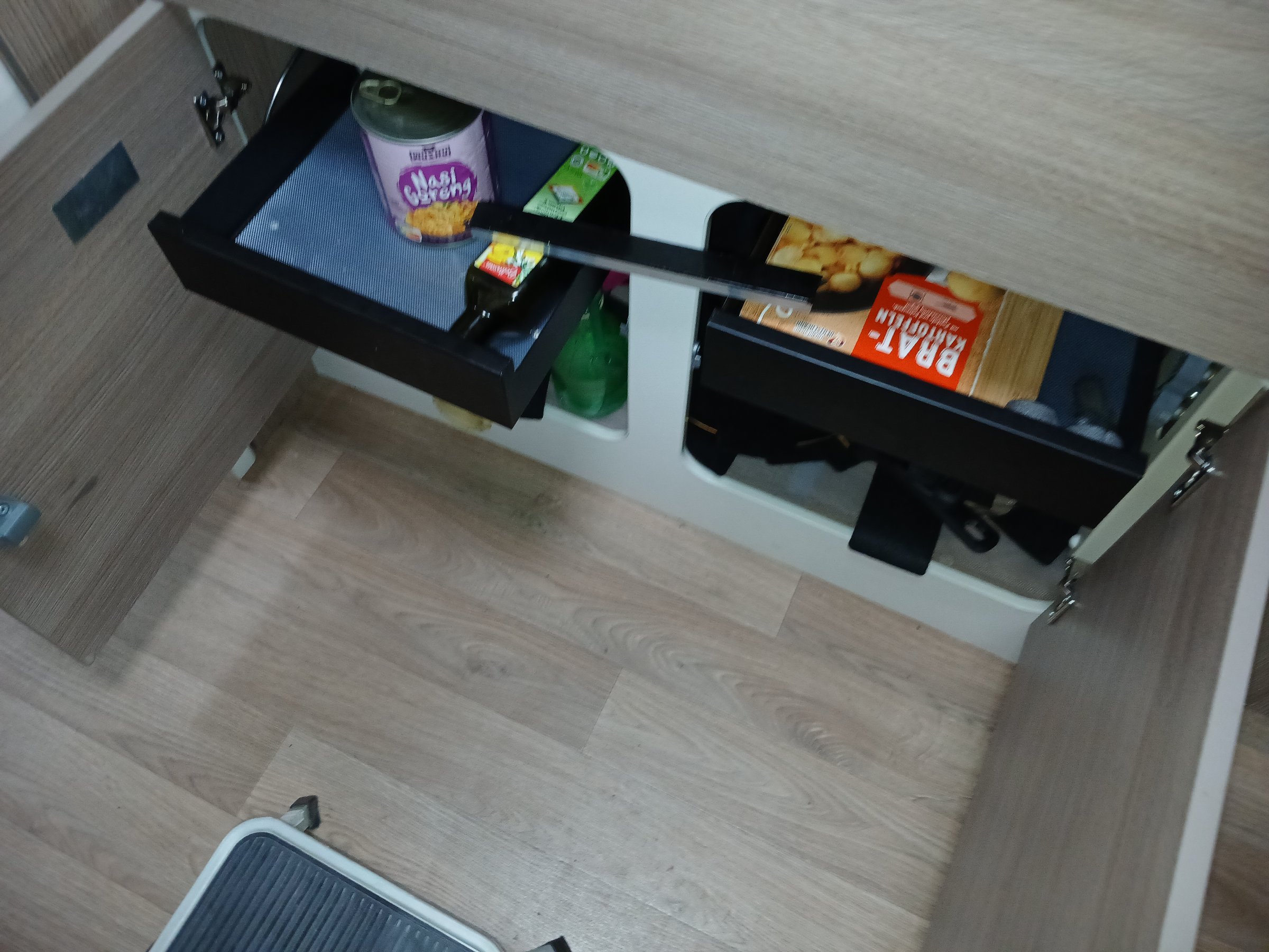

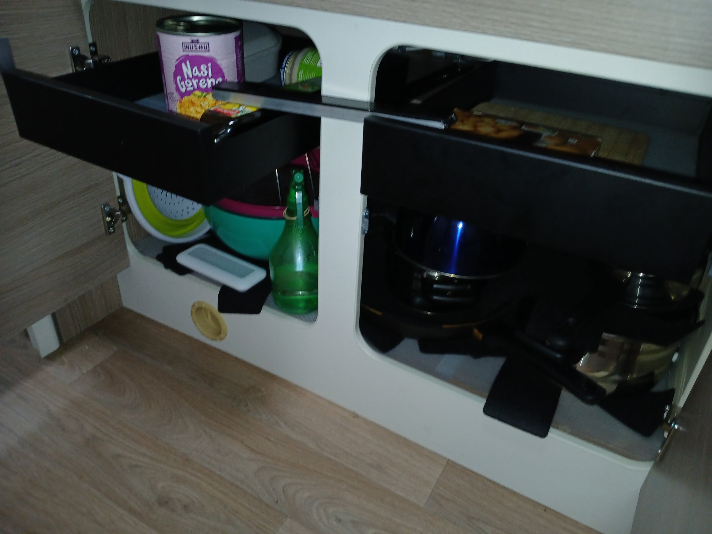

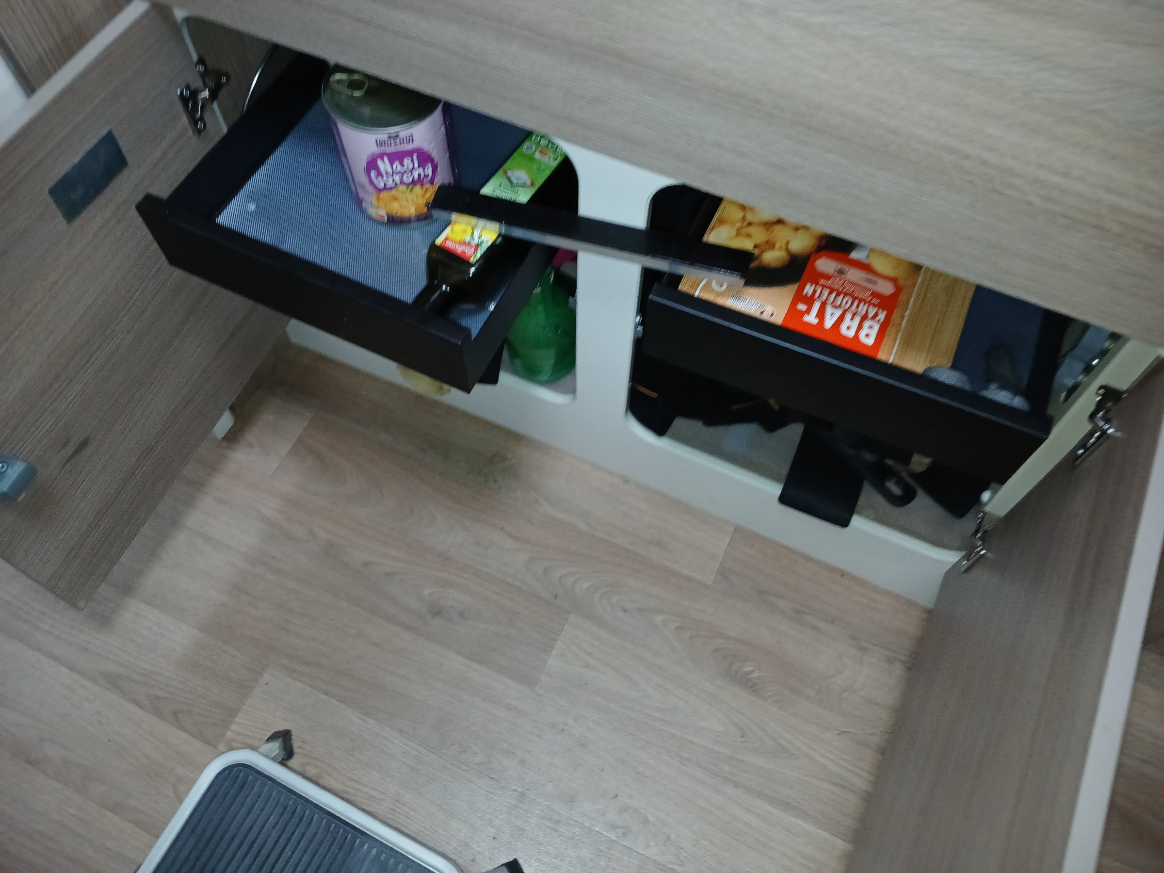

um den Platz unter der Spüle besser zu nutzen, hab ich zwei Teleskopschubladen aus Blech verbaut.
Die Schubladen verden verklebt - nur 1 Versuch möglich ;))
Kann aber auch verschraubt werden...
Die ALU-Leiste dient zur Arretierung. Sie wird auf die Schubladen geklemmt - zusätzlicher Halt.
Zu finden in der Suchmaschine unter Teleskopauszug Schublade - gibt viele Möglichkeiten.
Zu sehen beim nächsten XGO Treffen ;))
