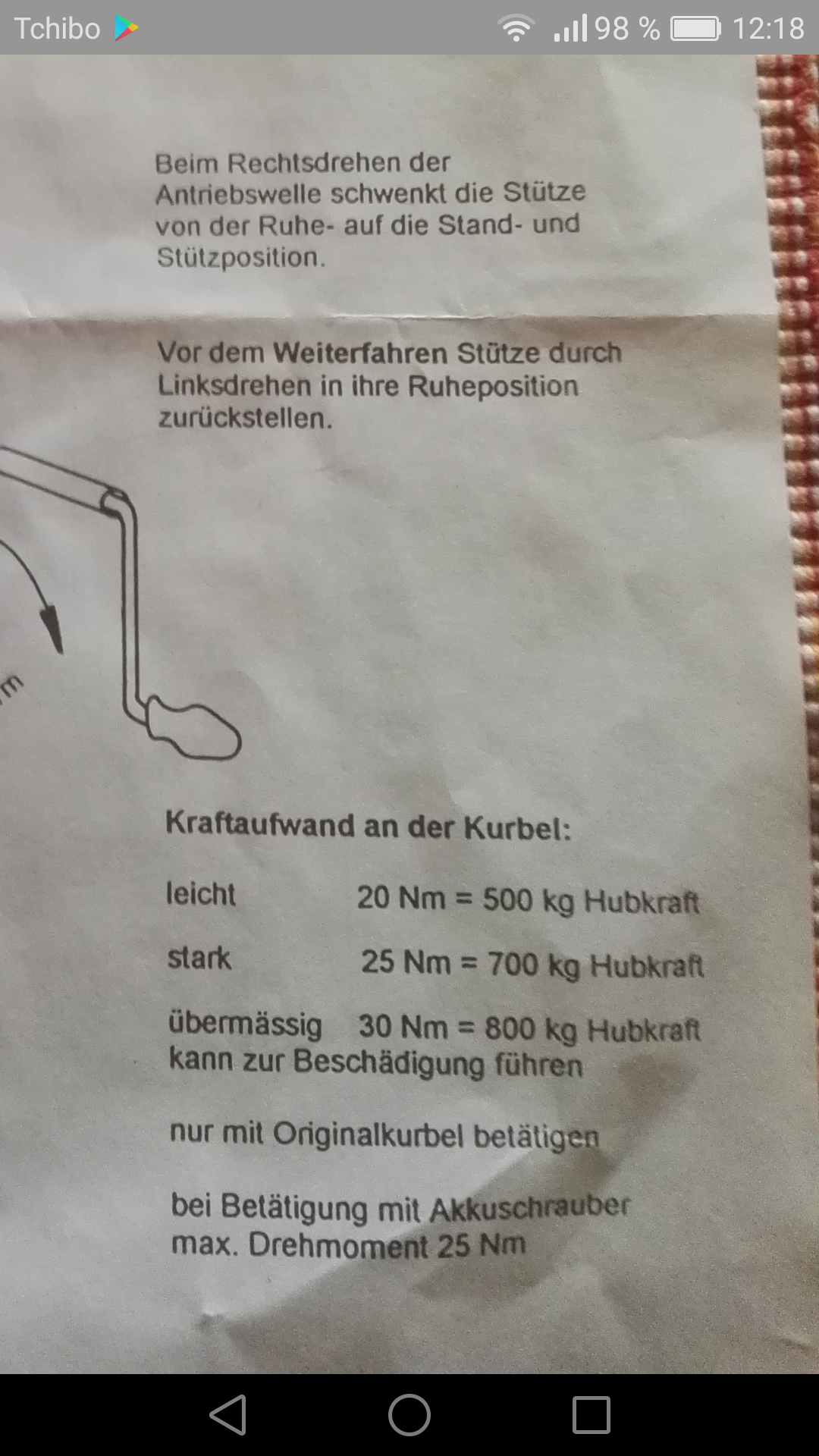

Re: Stützen - 95P Bj 2018 - Welches Fahrgestell? Alko oder Ducato
Hier mal einen Auszug aus der Anleitung.
