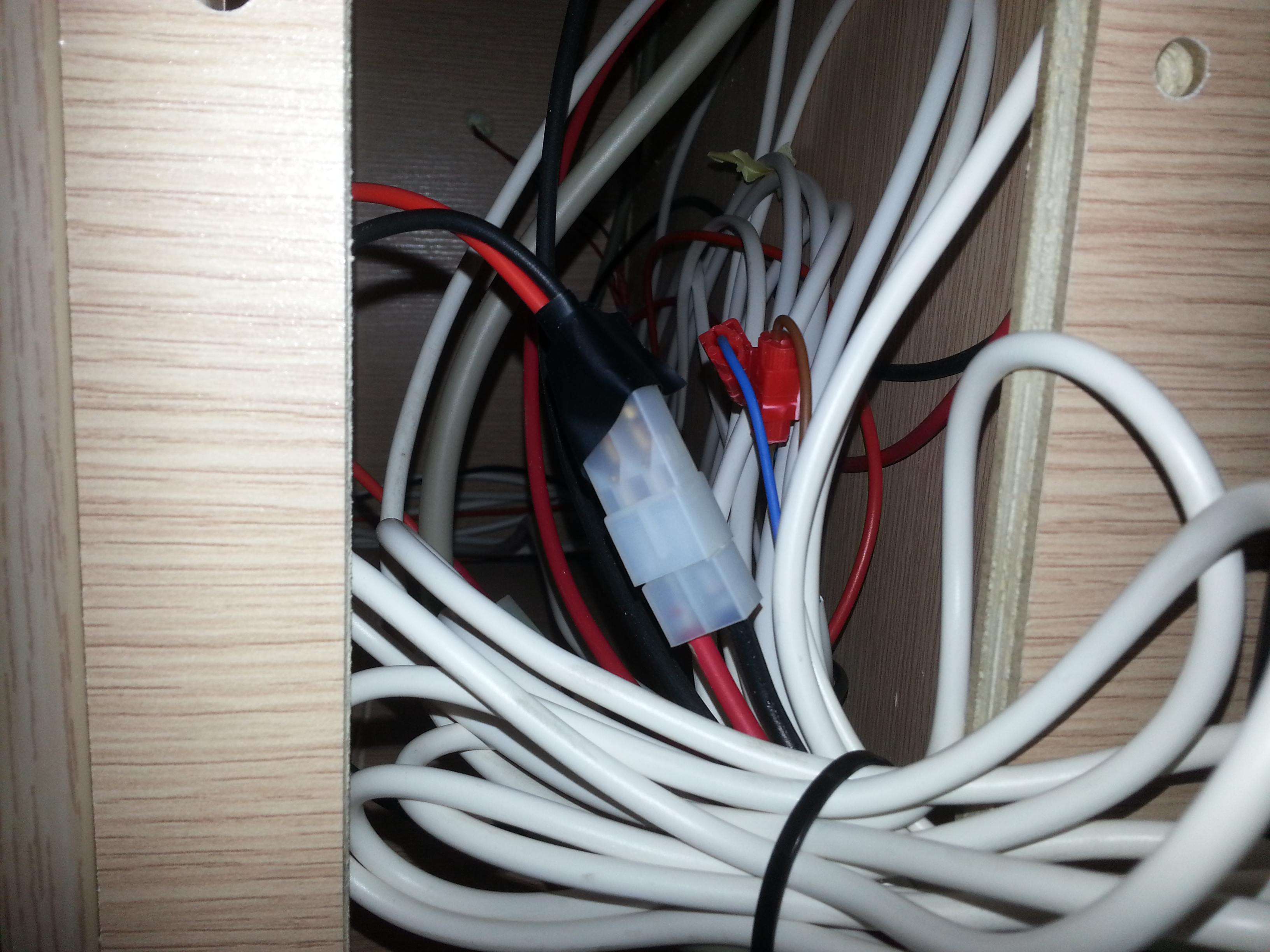

Der weiße Stecker war bei mir unbelegt und mit einem Blindstecker versehen. Ich gehe davon aus, dass dies bei allen aktuellen Modellen so ist. Hier habe ich die 12V mit Crimpkontakten abgegriffen die in den Blindstecker passen. Gibt es im Baumarkt. Evtl. ist bei Fahrzeugen mit eingebautem TV / Sat hier der Stecker belegt.
Ich habe direkt nach dem Stecker eine fliegende Sicherung eingesetzt und das Kabel durch die Öffnung in der Rückwand ( im Bild hinter den Kabeln unten links, Bild ist gedreht ) nach oben geführt. Dort habe ich nach vorne eine Bohrung gesetzt ( unbedingt auf die dahinterliegenden Kabel achten).
Zuletzt geändert von Flieder am 23.06.2018, 11:49, insgesamt 2-mal geändert.
So sieht es fertig aus. 12V 15A.
Wer vorsichtig sein will, sollte vor der ganzen Aktion den Trennschalter der Aufbaubatterie auf dem EBL ausschalten ;)
