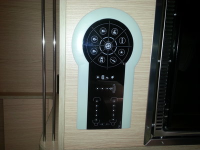

Ich habe bei mir eine 12V Steckdose mit 15A über dem Kühlschrank / Backofen eingebaut.
Hier war der einzige Ort, an dem ich sinnvoll die 15A abgreifen konnte:
hinter dem LED-Bedienfeld
zum Ausbau vorsichtig z.B. mit einer Kunststoffspachtel ringsum anlösen und herausziehen. Ist nur gesteckt.

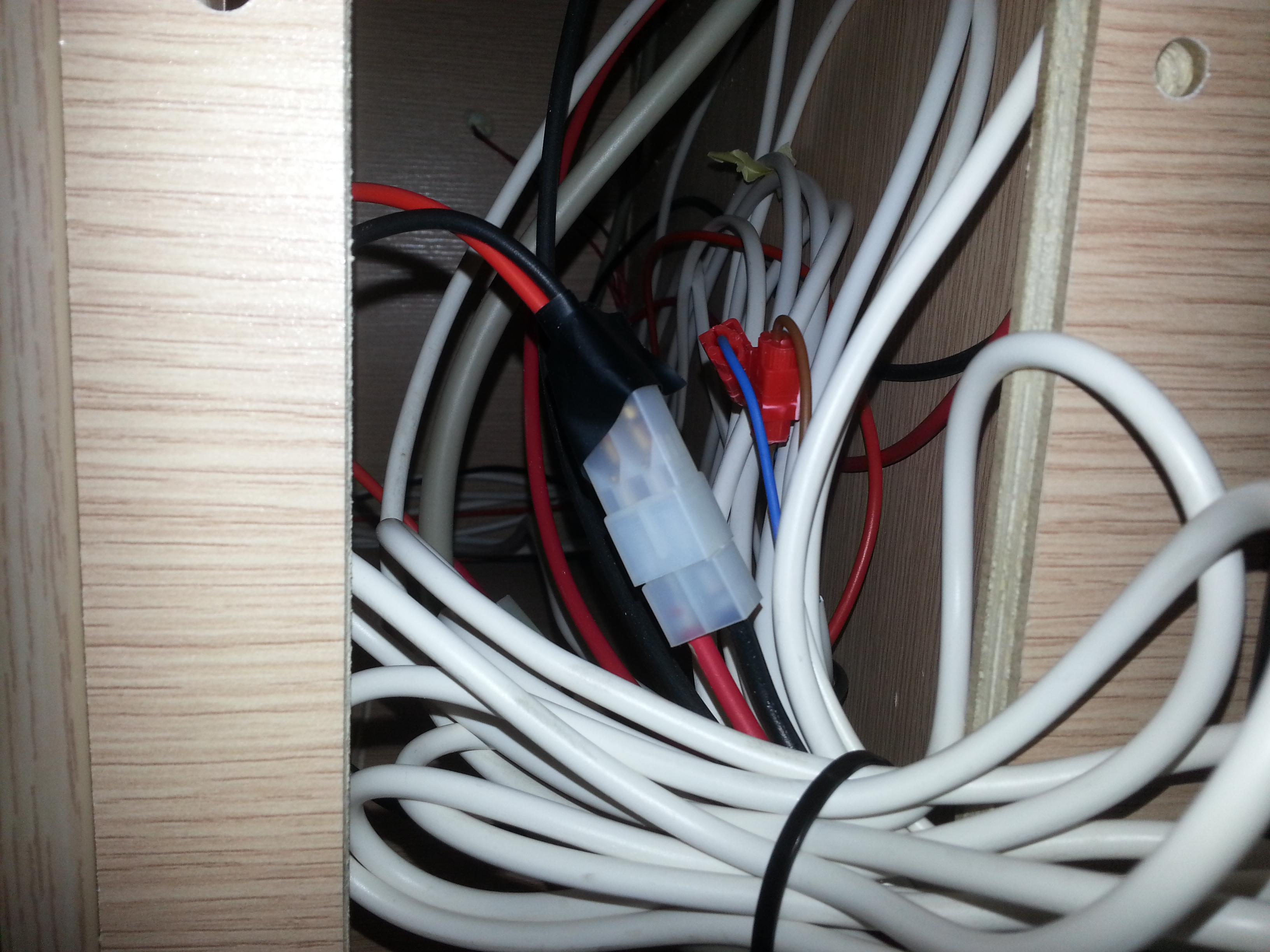

Der weiße Stecker war bei mir unbelegt und mit einem Blindstecker versehen. Ich gehe davon aus, dass dies bei allen aktuellen Modellen so ist. Hier habe ich die 12V mit Crimpkontakten abgegriffen die in den Blindstecker passen. Gibt es im Baumarkt. Evtl. ist bei Fahrzeugen mit eingebautem TV / Sat hier der Stecker belegt.
Ich habe direkt nach dem Stecker eine fliegende Sicherung eingesetzt und das Kabel durch die Öffnung in der Rückwand ( im Bild hinter den Kabeln unten links, Bild ist gedreht ) nach oben geführt. Dort habe ich nach vorne eine Bohrung gesetzt ( unbedingt auf die dahinterliegenden Kabel achten).

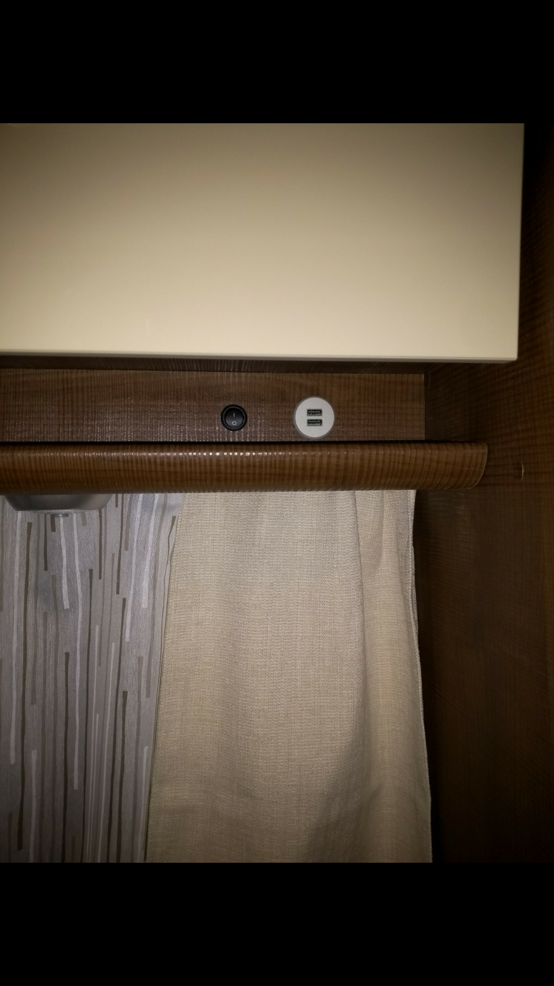

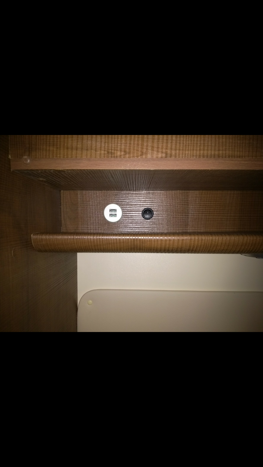

Ich habe auch 4 zusätzliche USB Steckdosen nachgerüstet.
Bei unserem 95G hab ich 2 links und 2 rechts unter dem Hängeschrank über der Sitzgruppe gemacht, so kommt man auch vom Alkoven aus bequem dran.
