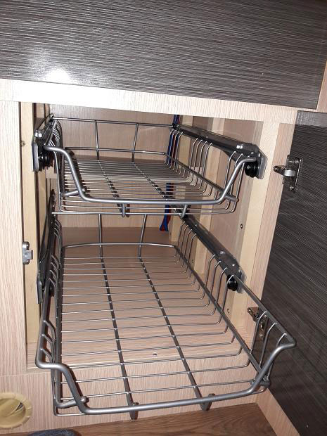

der erste Umbau.
Materialliste: Quadratleisten 30x30x900mm 4 mal für je 4,99 € = 19,96 €
Ikea Utrusta Drk 40 2 mal für je 10,00€ = 20,00 €
Und das ist das Ergebnis für 40 €.

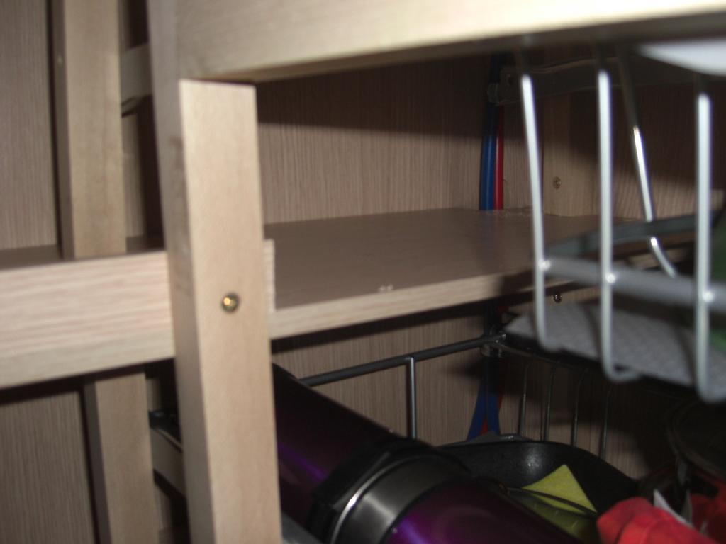

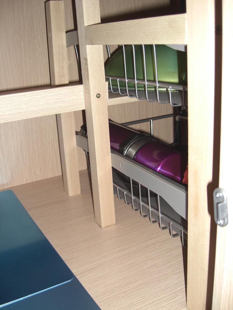

Hallo tonreG,
naja, ich habe schon etwas suchen müssen (Baumarkt usw. es gab nix passendes)
Es sind keine Standardmasse wie in der Küche mit 60 cm oder 40 cm Breite, im XGO95 sind es 36 cm Türbreite deshalb 3 cm Vierkantholz um den Korb in die Mitte zu bekommen (sonst keine Veränderungen am Korb/Schiene).
Um oben eine sinnvolle Schubladenhöhe zu bekommen, muss vom original Regal die Blende ausgesägt werden.
Von der linken Seite sieht es dann so aus (Bild). Ob ich dort noch eine Seitenwand verbaue, ist davon abhängig, was in den linken Schrank kommt.
Das Gerüst links, ist mit Holzdübeln unten befestigt und verleimt und dann am originalen Regal verschraubt.
Andreas
Andreas
