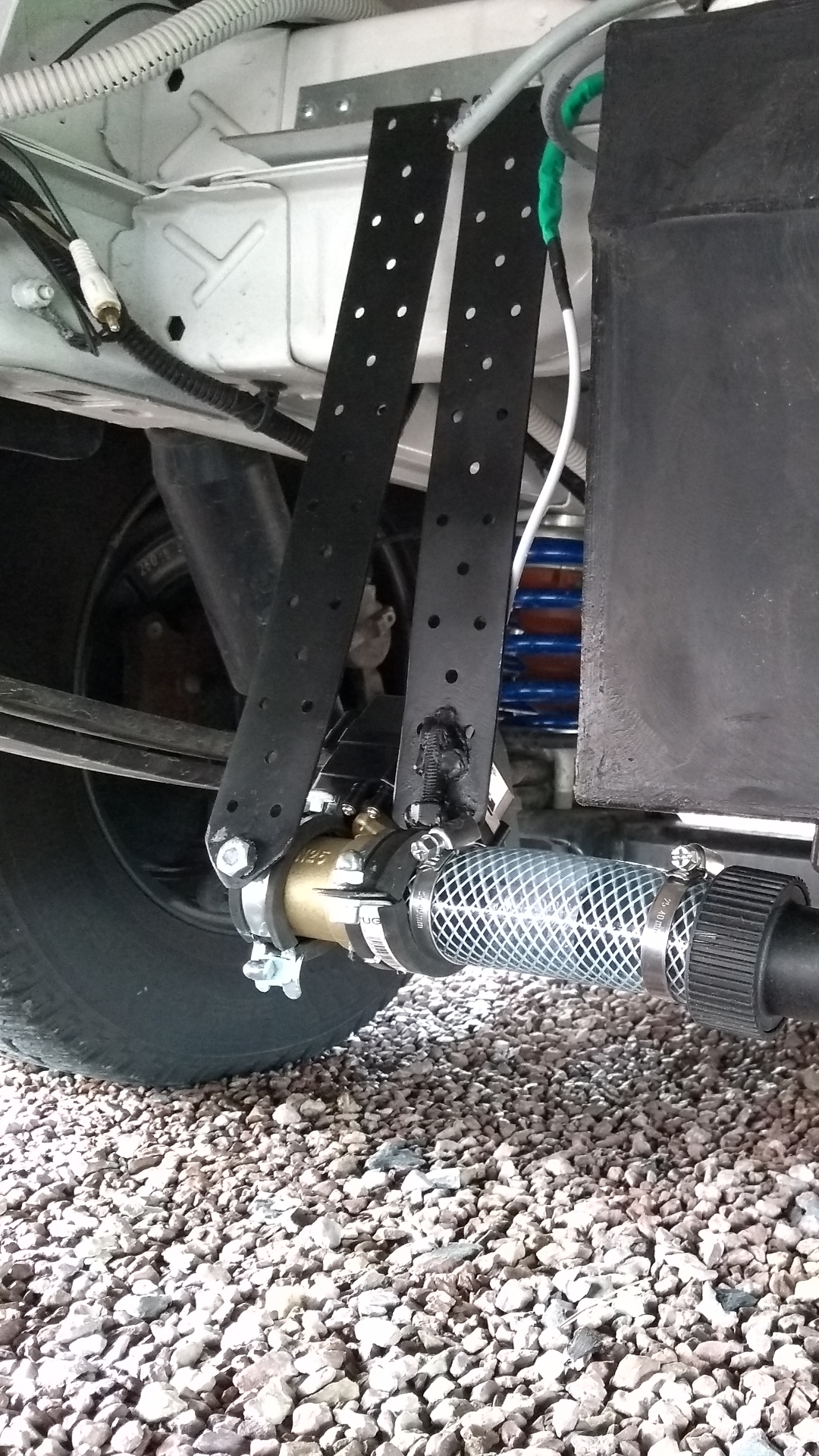

Ohne den Syphon würde das Querrohr unterhalb der Achse liegen. Das ist meiner Ansicht nach ungeeignet für den Gebrauch. Mit dieser Konstruktion habe ich nur das 40 mm breite Rohr so tief liegen. Für den Winter ist es möglich die Rohre auseinander zu ziehen. Nun werde ich die Entwässerung einbauen.

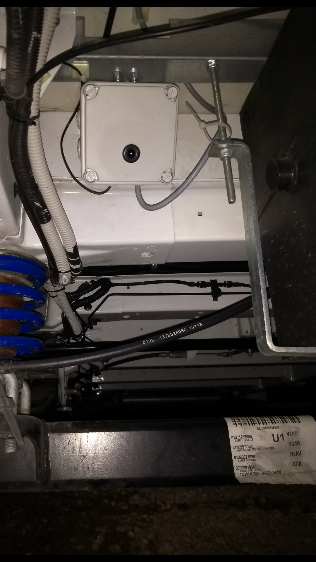

Ich denke das passt besser auf diese Seite, als bei was habt ihr heute am Wohnmobil gemacht.

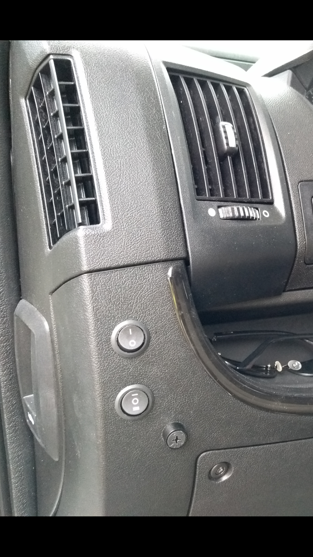

Wir brauchen jetzt auch nicht mehr aussteigen, wenn das Grauwasser leer gemacht werden soll.
Hab eine Kamera und ein Elektronischen Kugelhahn gekauft und ein Paar Kabel verlegt jetzt kann ich alles vom Fahrersitz aus mchen.

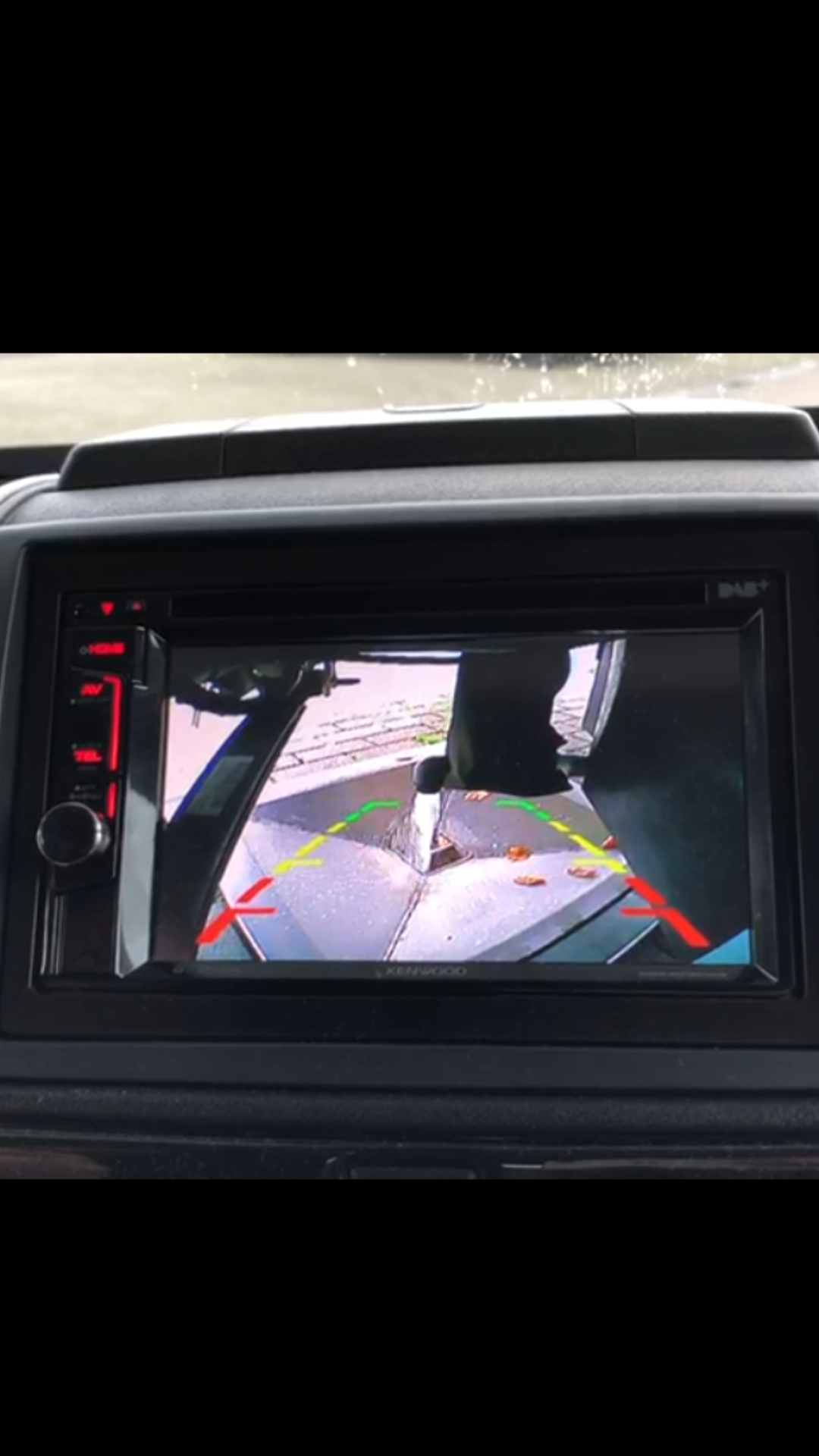

Sieht klasse aus!
Dazu eine Frage: Hast du auch das Dometic-Mediacenter (Radio)?
Falls ja, wie speist du das Bild ein?

Nein, das ist das Kenwood Radio was die 2019 verbaut haben und da bin ich über den AV Eingang rein.

Ich habe einen Samstag gebraucht um die Kabel, Schalter, Sicherung, Kamera und Kugelhahn zu verlegen und verbauen.
Ingo
Das ist eine sehr gute und schnelle Idee

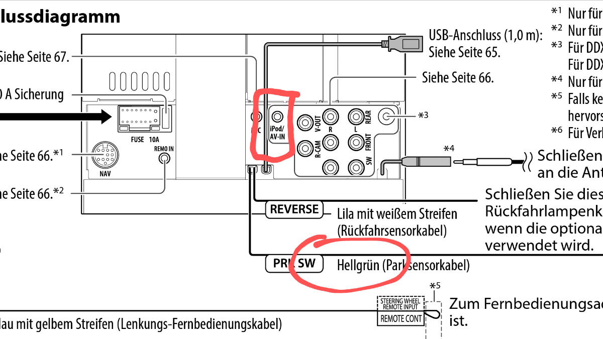

Hast du das Radio von Kenwood 4019DAB? Ich habe ein 2020er Fahrzeug und bisher keinen weiteren Eingang entdeckt. Kurze Nachfrage: Kannst du die Kamera nur bedienen, wenn du die Handbremse angezogen hast oder geht es auch beim fahren?Sauerländer hat geschrieben: ↑20.04.2020, 13:52Nein, das ist das Kenwood Radio was die 2019 verbaut haben und da bin ich über den AV Eingang rein.

Der weitere Anschluss ist der AV in Anschluss, das ist ein Klinkenanschluss. Da hab ich die Abwasserkamera angeschlossen. Das Hellgrüne Kabel hab ich an Masse angeschlossen, deshalb kann ich auch während der Fahrt die Kamera zuschalten
