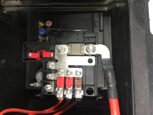

Ist das dieses Teil was direkt auf der Batterie sitzt, sorry für die dumme Frage aber ich bin reiner Anwender mit leicht handwerklichen Geschick, aber was Strom betrifft dafür gibt es Fachleute.
Ich habe ein Bild angefügt. Wie kriege ich raus welche für die Motorsicherung ist?

Ich habe die Sicherung gefunden😀

Auf dem oberen Bild die linke rote

Hallo, für alle die mal danach suchen müssen.
Wo hast du die gefunden?

Die sitzt direkt auf der Fahrzeugbatterie und ich musste mit Multimeter durchmessen.
Es war die rote 50 Ampere links auf dem Bild, und kostet ca 5€ das Stück
Jetzt ist wieder alles in Ordnung
