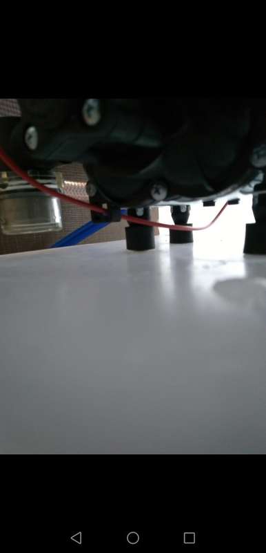

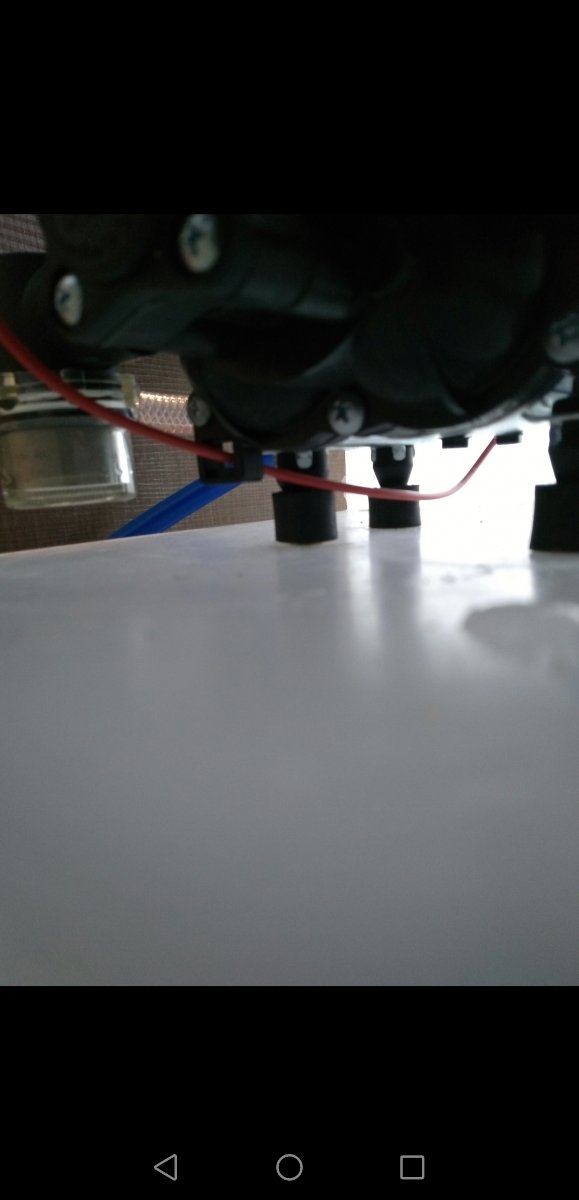

Ich habe da Vibratinsdäpfer zwischen gemacht, jetzt kann man auch das Sieb ohne Probleme raus Schrauben

Re: Geräusche unterwegs
Nein, die habe ich gekauft.
Bei uns im Ort ist ein Werkzeug- Industrie-bedarfs Geschäft da bekommt man sowas ganz günstig, haben glaube keine 4€ gekostet.
