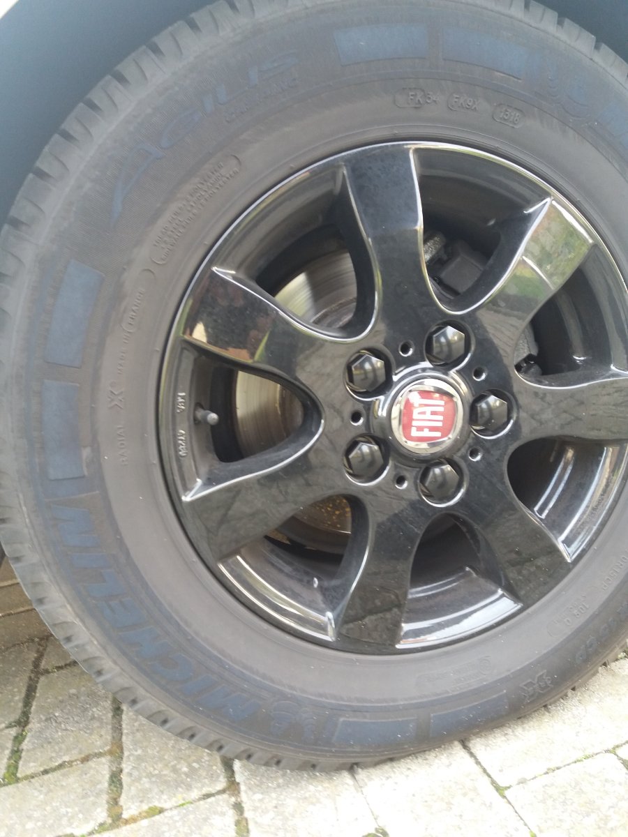

ich habe gleich ab Werk Ganzjahresreifen bestellt und hatte bei der Lieferung den "MICHELIN Agilis Camping" drauf.
https://www.michelin.de/auto/tyres/mich ... is-camping
Anschließend habe ich mir Alufelgen von Ramto geholt und vom Reifenhändler umziehen lassen.
Der Reifen ist echt super und langlebig. Kann ihn nur empfehlen.
