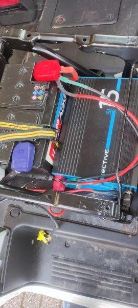

Hallo Geri,

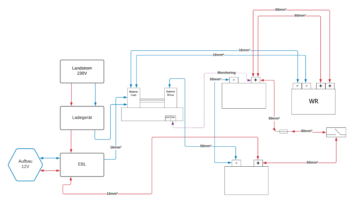

wenn ich mir dein oberes Bild anschaue ist es ziemlich ähnlich zu meinem Neuen.
Ich musste mir jetzt eine halbwegs vernünftige Grafik machen um Plus und Minus auch richtig zu zu ordnen. Das war zu schlampig bei den ersten Bildern. Da kam ich nicht mehr klar.
Du hast noch die Starterbatterie mit reingebaut, das werde ich aber wahrscheinlich doch weglassen.
In ein /zwei Wochen kriege ich die richtigen Kabel mit den richtigen Dimensionen und dann schraube ich alles noch mal um.
Also so viel ist es ja auch nicht, aber eben der Kreislauf war noch ein Eckenlauf. So wie oben sollte passen. Zum WR kommt noch eine Sicherung und ein Trennschalter, den habe ich noch vergessen einzuzeichnen.
Geri schrieb:
Dein Gedanke 2 Batterien im Aufbau zu trennen halte ich für falsch.
Habe ich auch verworfen inzwischen. Der Trennschalter ist jetzt noch ein kleines Sicherheitsfeature, aber den eigentlichen Gedanken habe ich auch verworfen. Das wird schon passen. Ich will ja nicht die ganze Nacht mit einem Schlagbohrer arbeiten.

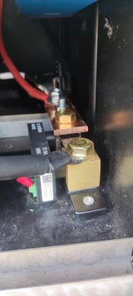

*3 ist der Grund, warum der Verbrauch des WR nicht angezeigt werden kann, da Du vor dem Shunt abgreifst. Dieser muss auf (Load -) am Shunt *4.
Jepp, verstanden inzwischen
Die anderen Punkte sind auch soweit korrigiert.
Sicherungen baue ich lieber eine zu viel als zu wenig ein. Liegen jetzt ja hier rum, dann können sie auch ins Auto gebaut werden.

Sieht schon besser aus.
Schau Dir das Thema mit den Messleitungen bitte noch mal an.
So wie Du es jetzt machen möchtest, misst Du 2 x das gleiche.
Die beiden PLUS (Aufbau und Starter) sind am EBL leicht zugänglich und wenn der Shunt direkt daneben sitzt in 5 Minuten angeschlossen.

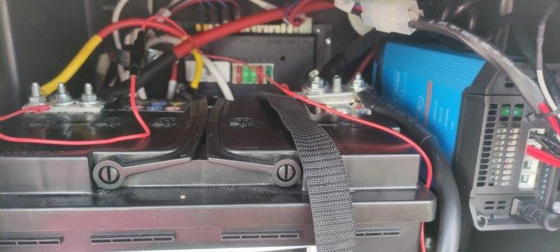

es ist nun vollbracht.
Alles drin, alles geht.
eine finale Sicherung muss ich noch nachrüsten, aber das tut der Sache erst mal keinen Abbruch.

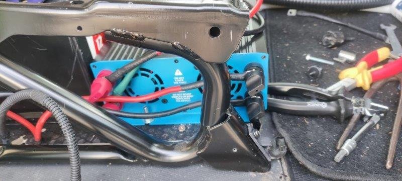

Nach diesem Schema ist es nun aufgebaut:
Einzig die Minus Kabel vom WR zum Shunt habe ich jetzt mit 16mm² versehen und bin damit innerhalb der von Ective vorgesehenen Spezifikation.
50mm² hätte ich nicht verlegen können. Es ist so schon mit den ganzen Kabeln in Schläuchen enger geworden als gedacht.
Da kommt noch eine Sicherung dran an die Pluskabel. Muss ich aber noch bestellen. Und auch bitte nicht über Farben der Kabel meckern. Ich habe jetzt die genommen, die passend konfektioniert waren.
Jetzt auch, wie zurecht angemerkt, die Kabel doppelt nach Anleitung.

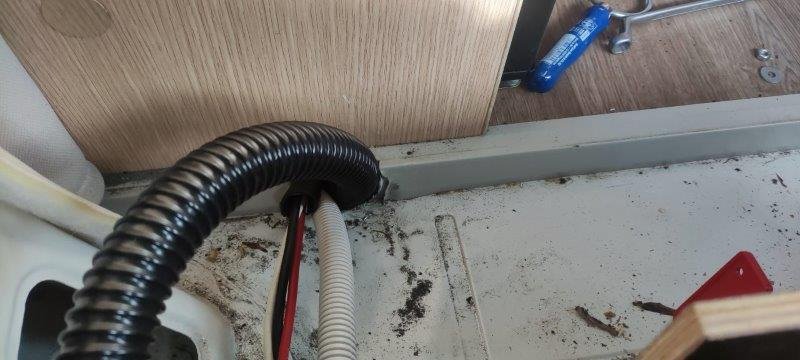

Da geht´s raus
da geht´s rein

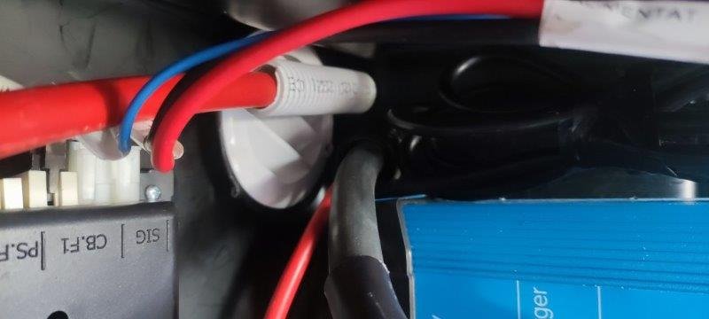

Da kommen sie in den Stromkasten rein
Alles Minus schön am Shunt verkabelt
Und auch das positive im Leben schön befestigt.

sieht doch ganz gut aus. :!:
Die Farben tun dem Fachmann etwas weh im Auge ;-)
Tut der Funktion natürlich keinen Abbruch (richtige Leitung und vor allem richtig verpresste Kabelschuhe sind wichtiger).
Wenn Du aber irgendwann mal Lust und Laune hast (und das Wetter besser ist :-(), dann kannst Du ja zumindest an den Enden noch die passende Farbe mit Isolierband oder Schrumpfschlauch drüber machen. (Falls Du das FZ mal weiter gibst, blickt dann jeder besser durch)
Ideal wäre noch gewesen, wenn Du die Ladeleitung + und - auch über Kreuz anschließt (verhält sich wie beim WR (Verbraucher) nur umgekehrt).
(Gleichmäßiges Laden der beiden Batterien).
Die Batteriekontrolle der Starterbatterie hatte ich Dir ja schon ans Herz gelegt. Ist auch in deinem Fall ganz einfach zu realisieren (wie beschrieben).
Aber wenn Du die Funktion nicht nutzen möchtest, ist das natürlich Deine Entscheidung.
Zu dem Trenn- Schalter hatte ich ja schon was geschrieben......
