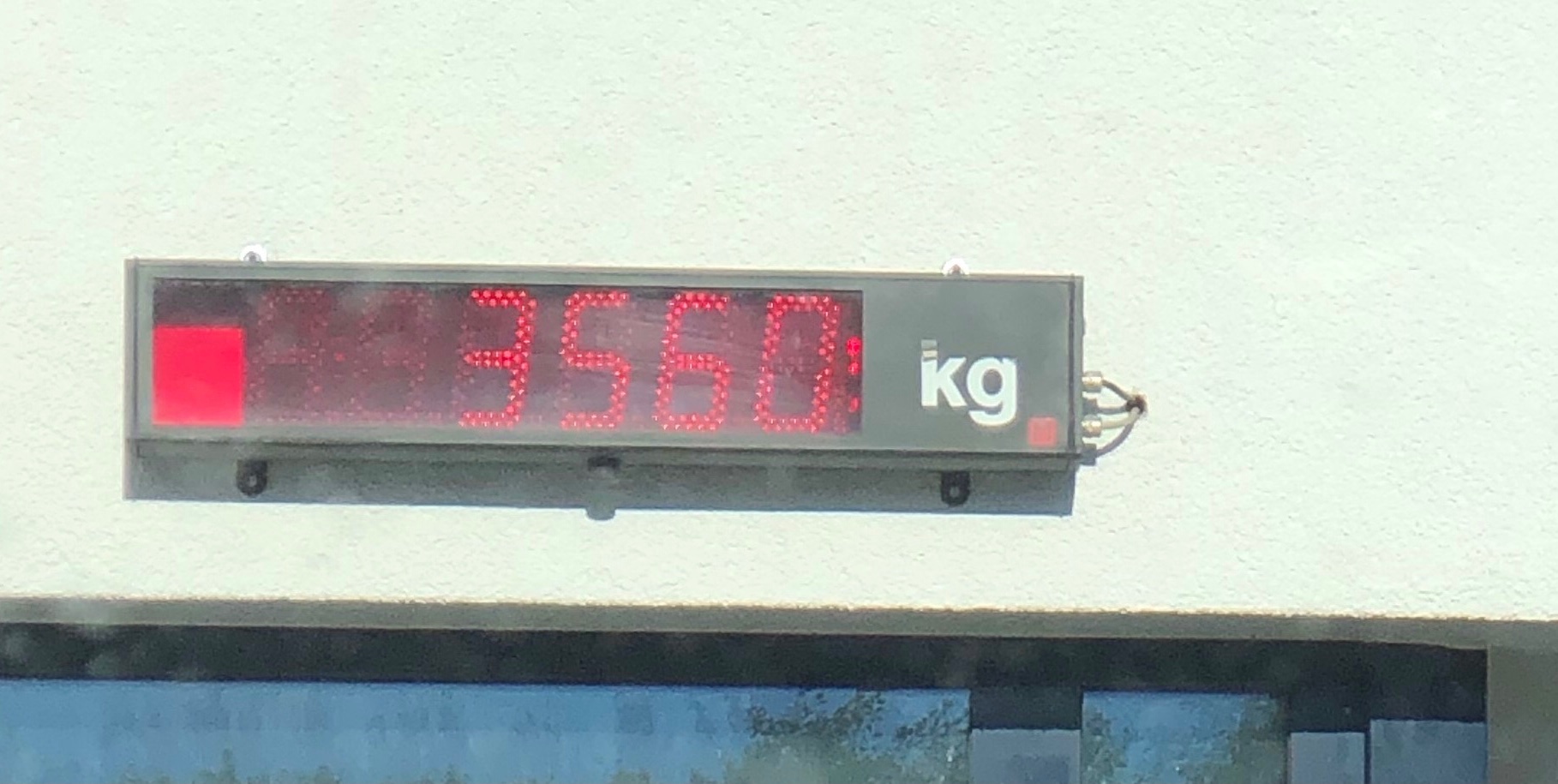

Zum Start unseres 14 Tägigen Urlaubs haben wir uns auch mal wieder auf die Waage getraut. ;-)
Diesel voll, ca. 60 Liter Frischwasser, schwere Powerbank, 2 Klappbikes (davon ein e-bike)
Leider nicht mehr dabei ist unser Hund, nebst den ganzen Hundezubehör. Das wären nochmal ca. +50 kg gewesen.
Tatsächlich hatten wir mit mehr gerechnet.
Mit diesem Wert können wir gut leben.
