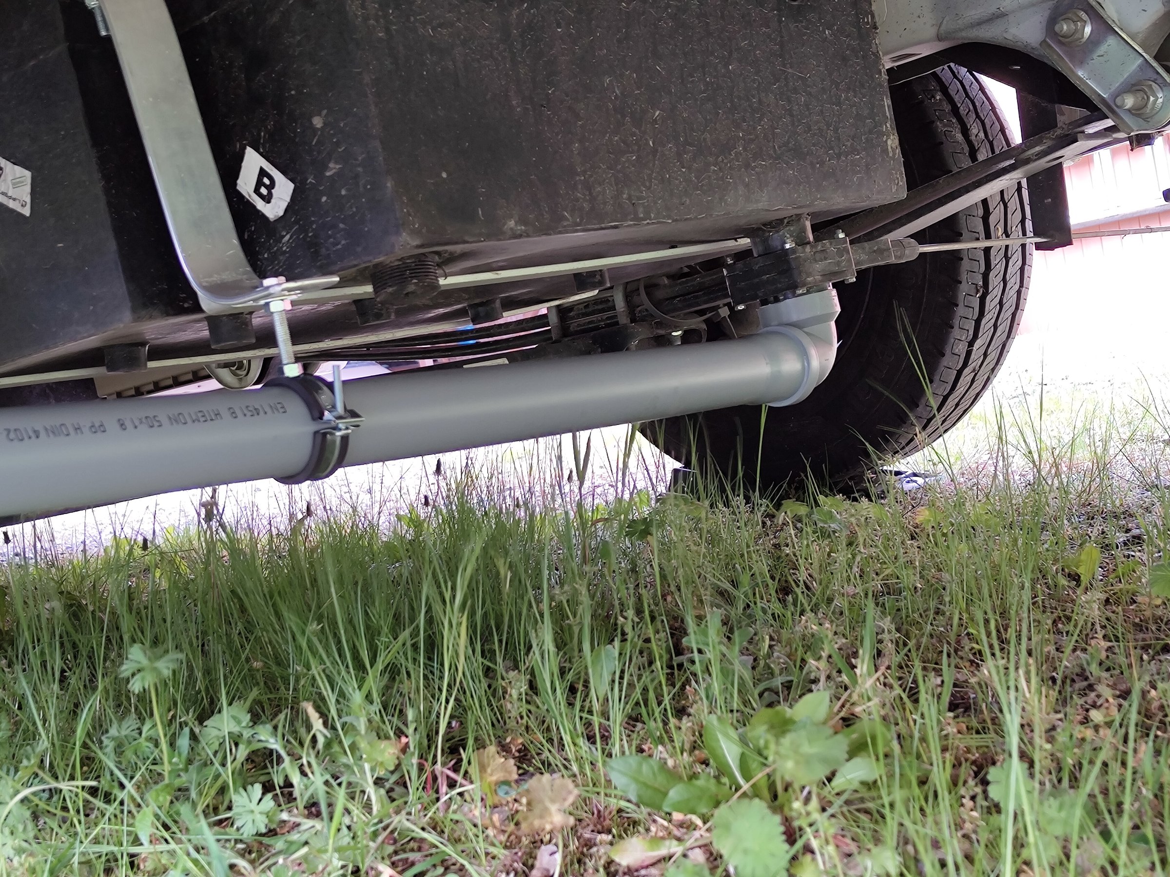

die nächste Modifikationen ist fertig. Eine Kamera für den Grauwasserabfluß. Strom kommt von einer der orangenen Seitenleuchte, Video kommt über WLAN aufs Handy oder Tablet. Unter 20€ bei Ali Express.

Die Kamera verbindet sich nicht mit dem Womo-WLAN. Sie sendet eine eigene SSID mit der man das Handy verbinden muß.
Beim Strom kam mir der Italiener-Pfusch zur Hilfe. Auf der Suche nach einer Anschlußmöglichkeit hab ich nur das Plus-Kabel von der hinteren linken Seitenleuchte angefaßt und schon ist es aus dem Lötverbinder gerutscht. Leicht am Minus-Kabel gezogen und auch sofort raus. Italienische Wertarbeit eben. Und da nun sowieso zwei neue Verbinder fällig waren, hab ich gleich die Kamera mit draufgeschaltet. Wenn ich jetzt ein Bild brauche, muß ich natürlich das Licht anschalten.
