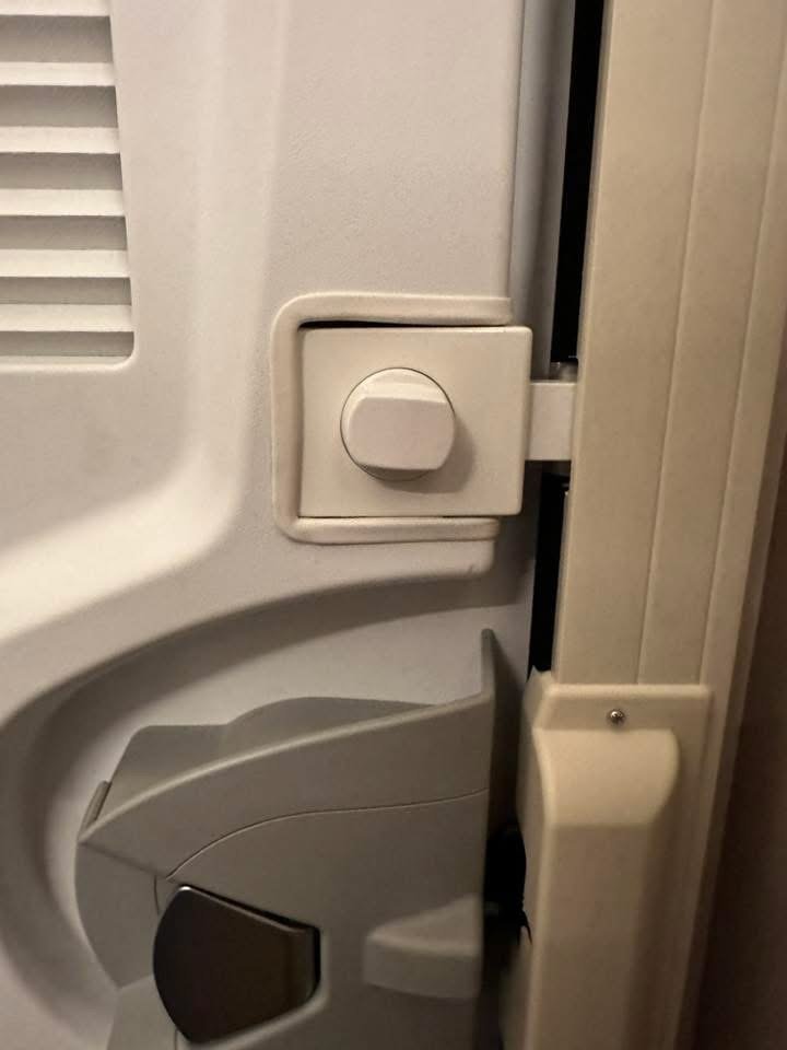

BildBei mir sehen sie aus wie Tackernadeln, bloss dicker und länger. Zusätzlich scheint das noch verklebt zu sein. Es scheint so, als wenn du blind drauf zusägen musst, um einen Platz für das Zusatzschloss zu finden. Aber es scheint zu funzen, da mir jemand freundlicherweise ein Foto zur Verfügung gestellt hat, wo Palmo das eingebaut hat. Ok, die wissen evtl. was sie beim Sägen dahinter erwartet.

Hallo Ecky, warum die Verkleidung ausbauen? Spare dir deine wertvolle Lebenszeit und säge dir ein Stück der ( innen hohlen) Verkleidung mit dem Dremel aus. So habe ich es gemacht, Ei mir sieht es ziemlich genau, wie auf dem Foto aus. Den Adapter für die Vekleidung( das Kunststoffteil um das Schloss herum ) gabs u.a. bei Fritzberger.

Normalerweise würde ich das auch machen, aber da ich nicht weiß was dahinter ist wenn ich säge, verzichte ich dann lieber darauf. Aber wenn du sagst du hast das auch einfach so raus gesägt dann dürfte ihr ja dahinter nichts sein, was ich beim Dremeln zerstören könnte. Ich werde das mal bei Gelegenheit versuchen. Danke für den Tip.

Nix dahinter, nur reinste Palmo-Luft😁. Quasi nach dem Motto - Luft ist die beste Wärmeisolierung 😁. Die größte Überwindung wirst du eh haben beim Bohren in die GFK-Haut haben. 🤪
