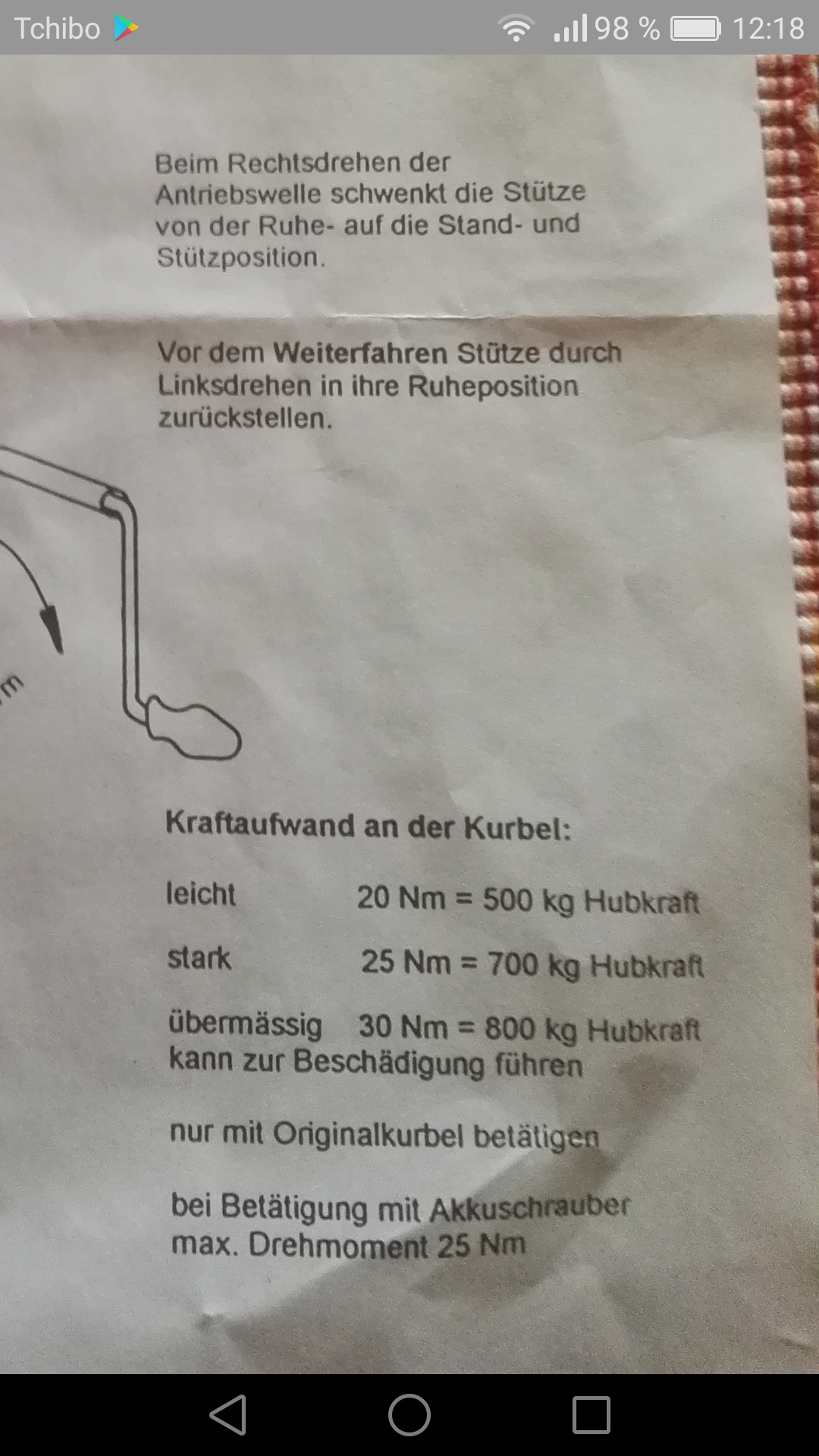

Hier mal einen Auszug aus der Anleitung.
