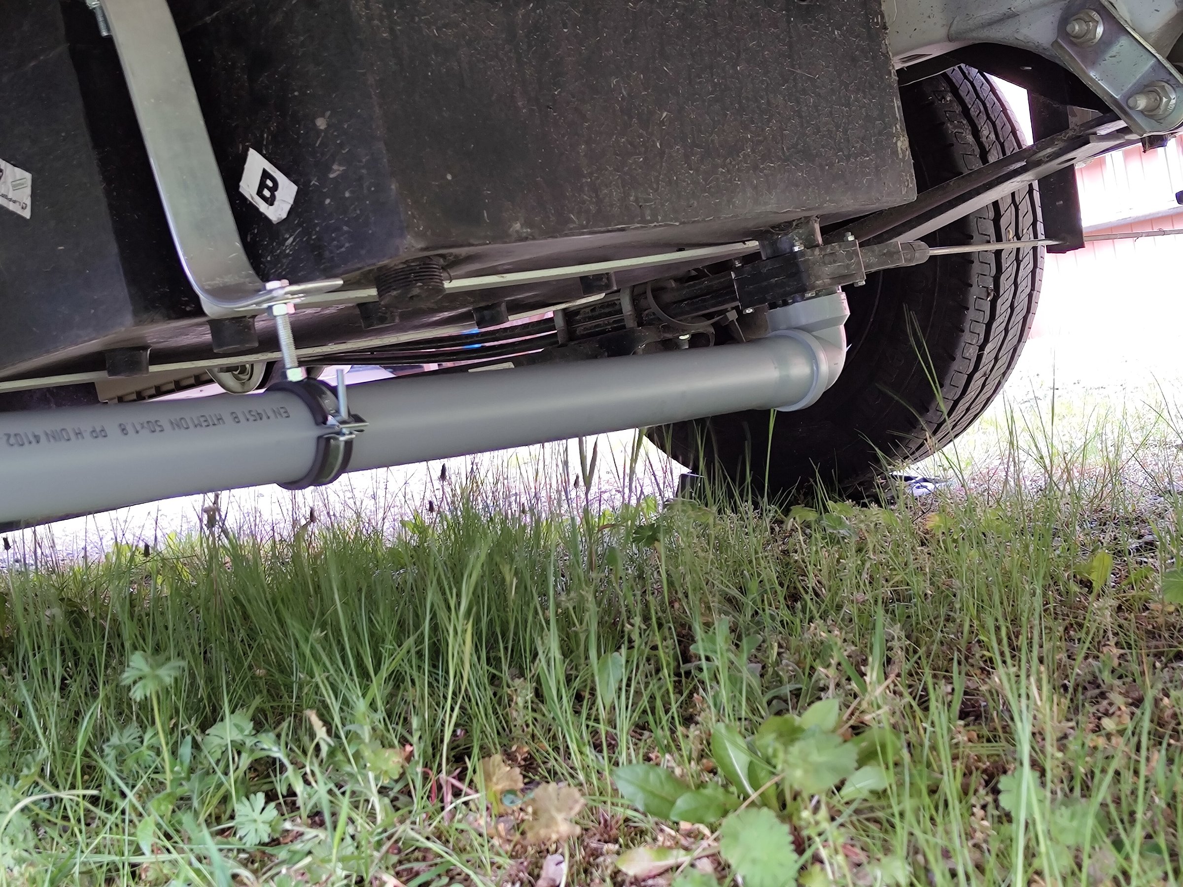

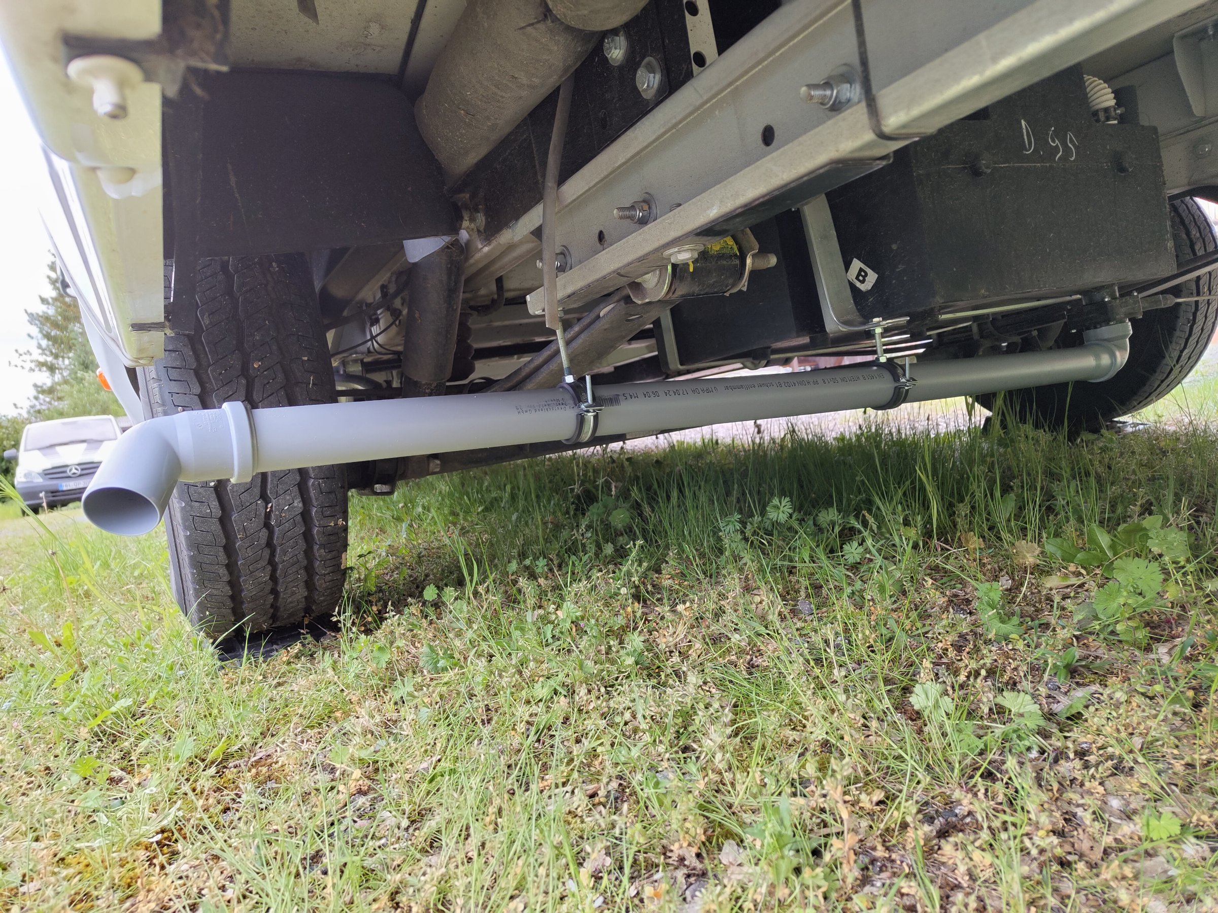

das "Finden" des Bodeneinlasses sollte jetzt einfacher werden.

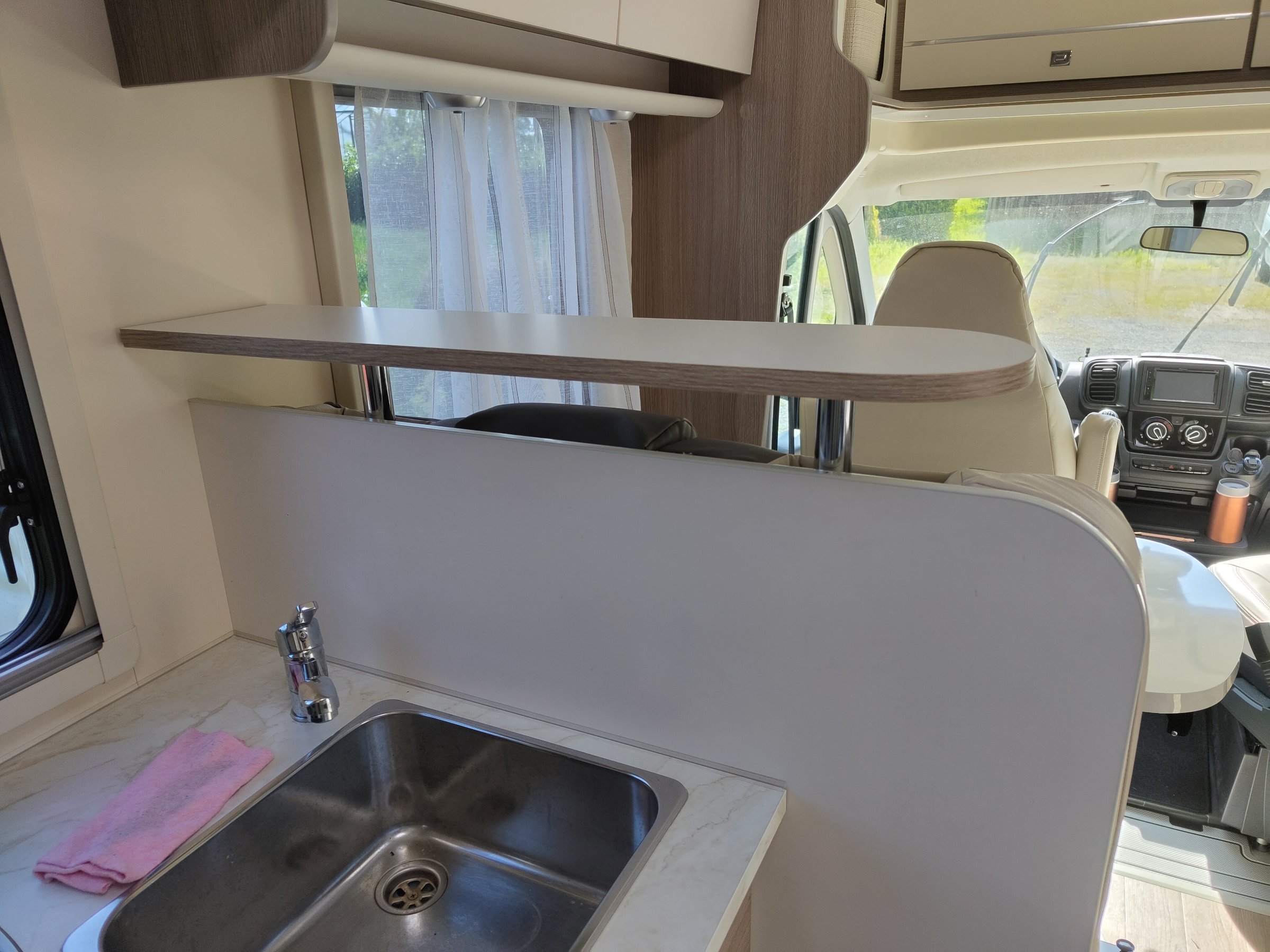

es war mal wieder Bastelzeit.
Beiträge: 322

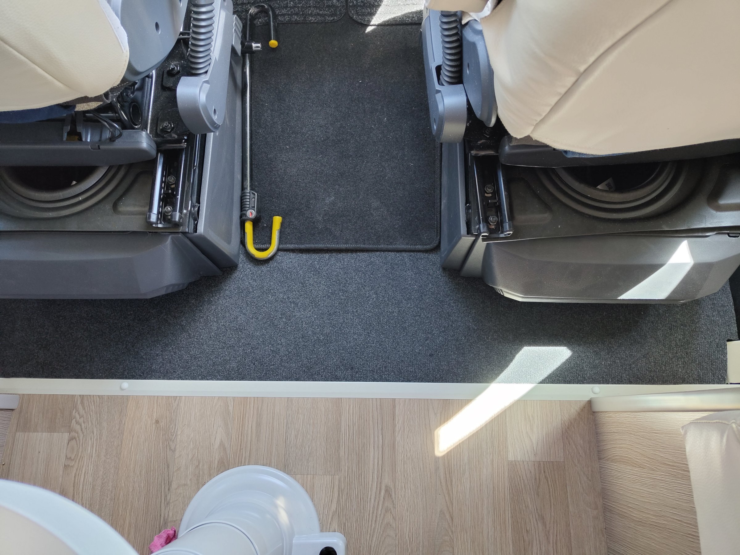

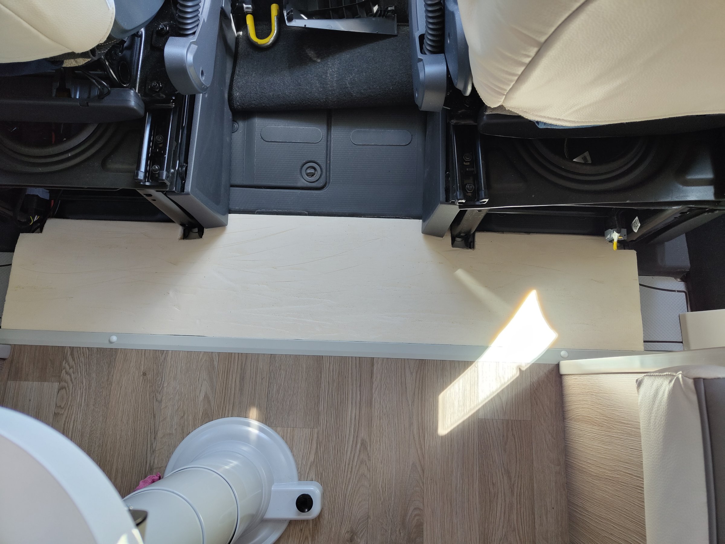

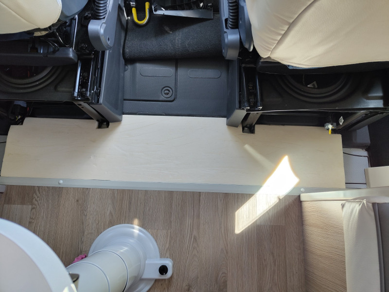

mich hat die Stufe zwischen Fahrerhaus und Wohnbereich von Anfang an gestört. Abhilfe bringt eine XPS-Platte in 4cm Stärke. Mit einem scharfen Messer in Form schneiden, mit einem Bandschleifer die Dicke anpassen und dann noch Nadelfilz aufkleben.
Beiträge: 257
Das ist mal ne Idee. Da denk ich mal drüber nach.... Danke
Beiträge: 368
uns hat auch schon immer diese Kante gestört. wir haben uns eine Matte zurechtgeschnitten, aber es bleibt immer eine kleine Kante..werden definitiv diese Idee umsetzen..Danke dafür👍

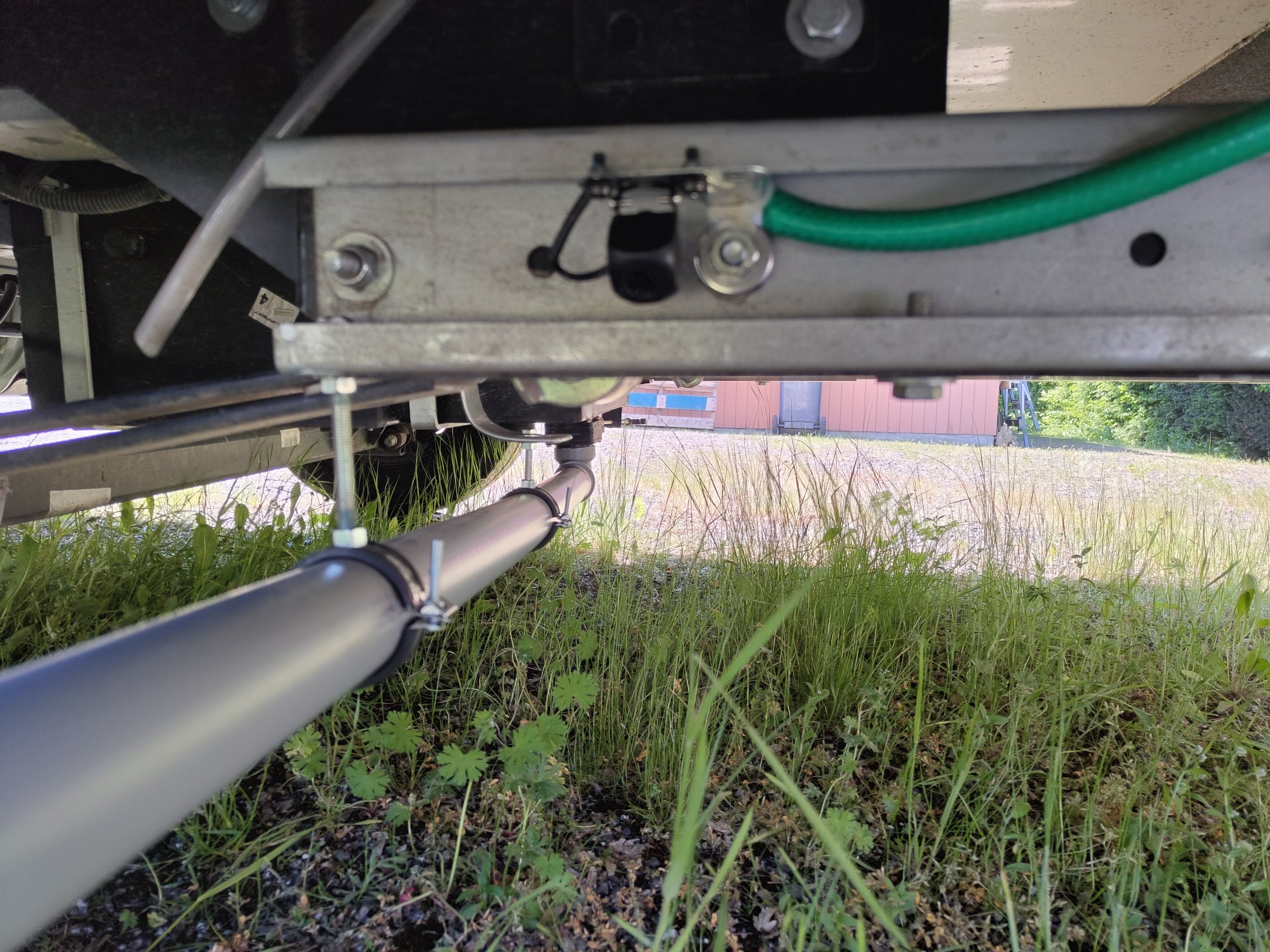

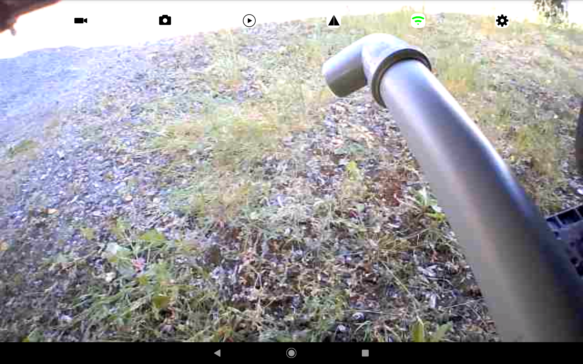

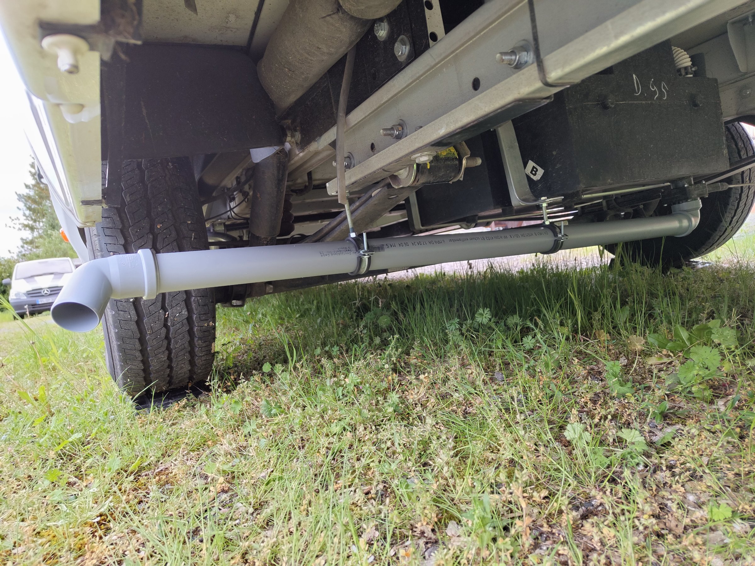

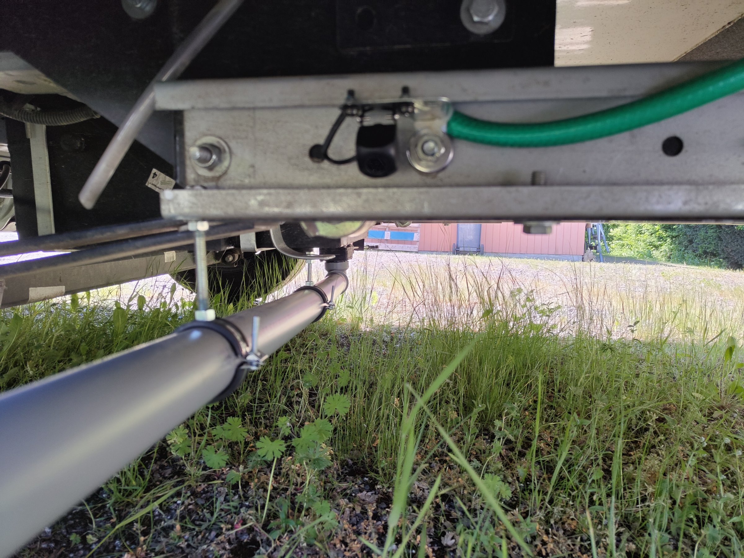

die nächste Modifikationen ist fertig. Eine Kamera für den Grauwasserabfluß. Strom kommt von einer der orangenen Seitenleuchte, Video kommt über WLAN aufs Handy oder Tablet. Unter 20€ bei Ali Express.
Hi Rainer,
nette Sache mit der WiFi Kamera.
Ist das diese X6 IP BlaBlaBla?
UNd den Strom von der Seitenleuchte hast du wie genau da hinbekommen?
Beiträge: 322
Moin Micha,
ist diese:
https://www.ebay.de/itm/204433572532?mk ... media=COPY
Ich hab bei eBay gekauft, weil ich sie schneller haben wollte.
Die Kamera verbindet sich nicht mit dem Womo-WLAN. Sie sendet eine eigene SSID mit der man das Handy verbinden muß.
Beim Strom kam mir der Italiener-Pfusch zur Hilfe. Auf der Suche nach einer Anschlußmöglichkeit hab ich nur das Plus-Kabel von der hinteren linken Seitenleuchte angefaßt und schon ist es aus dem Lötverbinder gerutscht. Leicht am Minus-Kabel gezogen und auch sofort raus. Italienische Wertarbeit eben. Und da nun sowieso zwei neue Verbinder fällig waren, hab ich gleich die Kamera mit draufgeschaltet. Wenn ich jetzt ein Bild brauche, muß ich natürlich das Licht anschalten.
Beiträge: 368
Hallo Rainer,
daß mit der Spannung von der Seitenleuchte ist echt eine gute Idee.
Licht haben wir sowieso immer an.
Bisher hatte ich eine kleine Funkkamera, die ich immer bei der Entsorgung manuell magnetisch am Stutzen gepappt habe.
Das ist natürlich nicht so elegant. ;-)
Einziges Problem bei der Kamera ist, sie ist mit 5V USB betrieben. Aber wie der Zufall so will, habe ich auch noch einen DC 12/5 Wandler rumliegen,
den ich nicht mehr brauche.
Das wird gut. 8-)

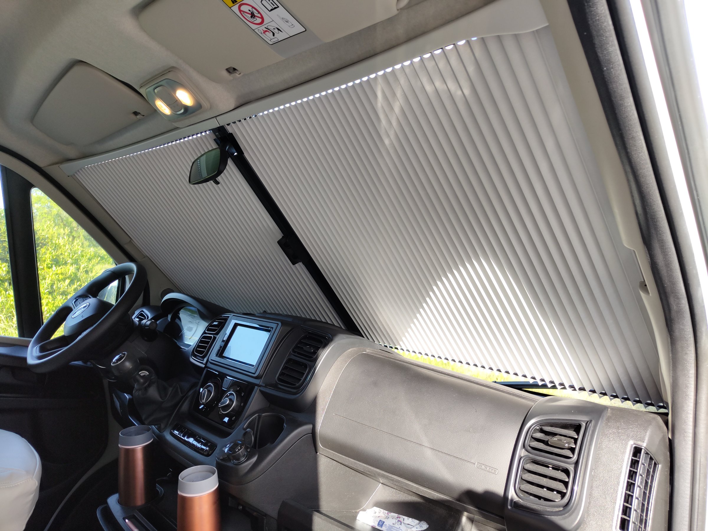

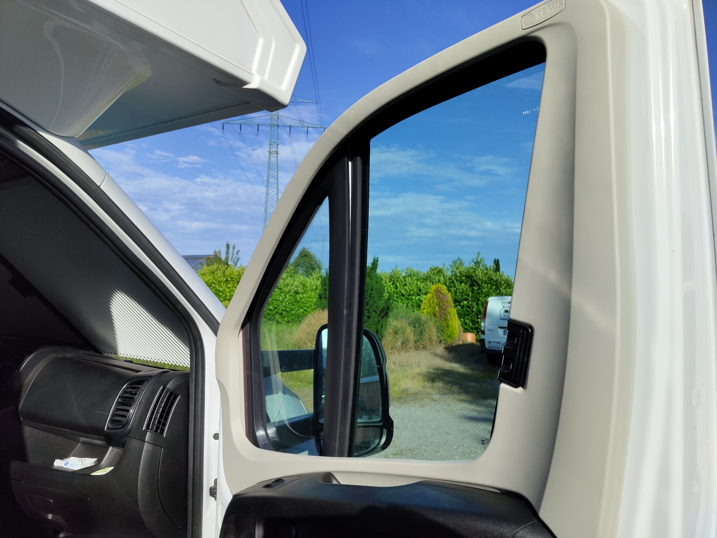

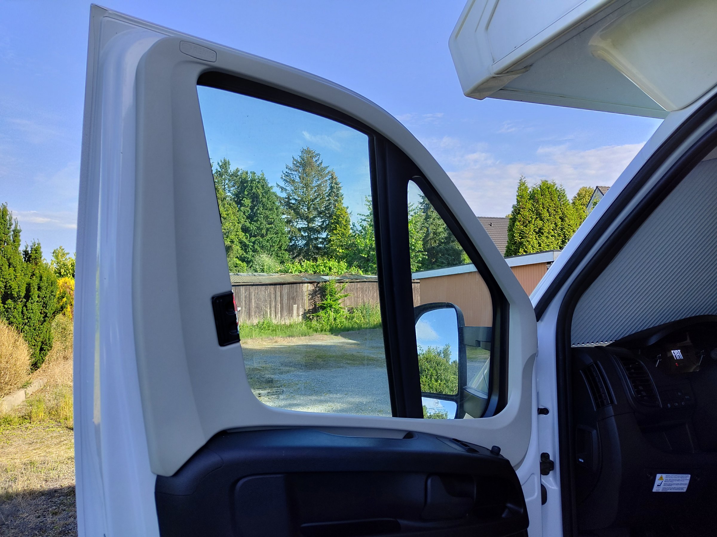

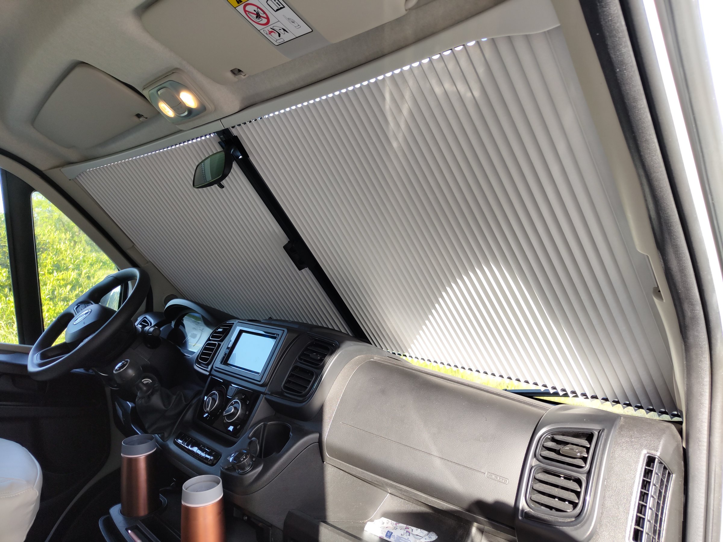

vor der nächsten Tour (Wetter soll ja jetzt auch im Norden besser werden) war noch einmal basteln angesagt. Da die Verdunkelung mit den Alumatten und Saugern auf Dauer doch etwas nervig ist, haben wir uns einen Satz Remifront gegönnt.
Noch einen Tip für alle, die auch mit dem Gedanken spielen. Bei Camperselbstbau.de gibt es die Teile deutlich billiger. Alle drei Teile zusammen ca. 300€ gespart. Und hat alles Problemlos funktioniert. Einziger Minuspunkt: Versand erfolgt über GLS.
