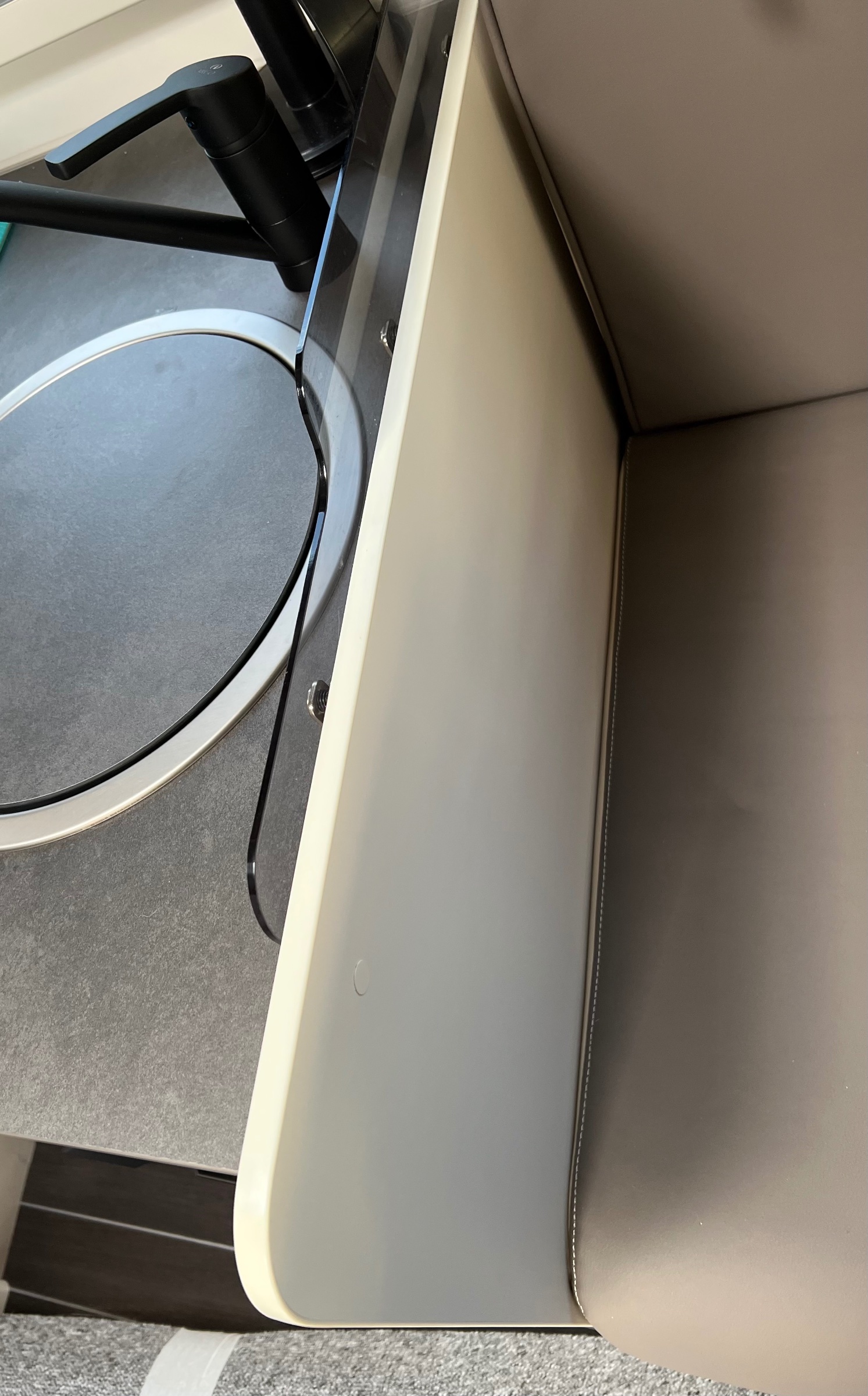

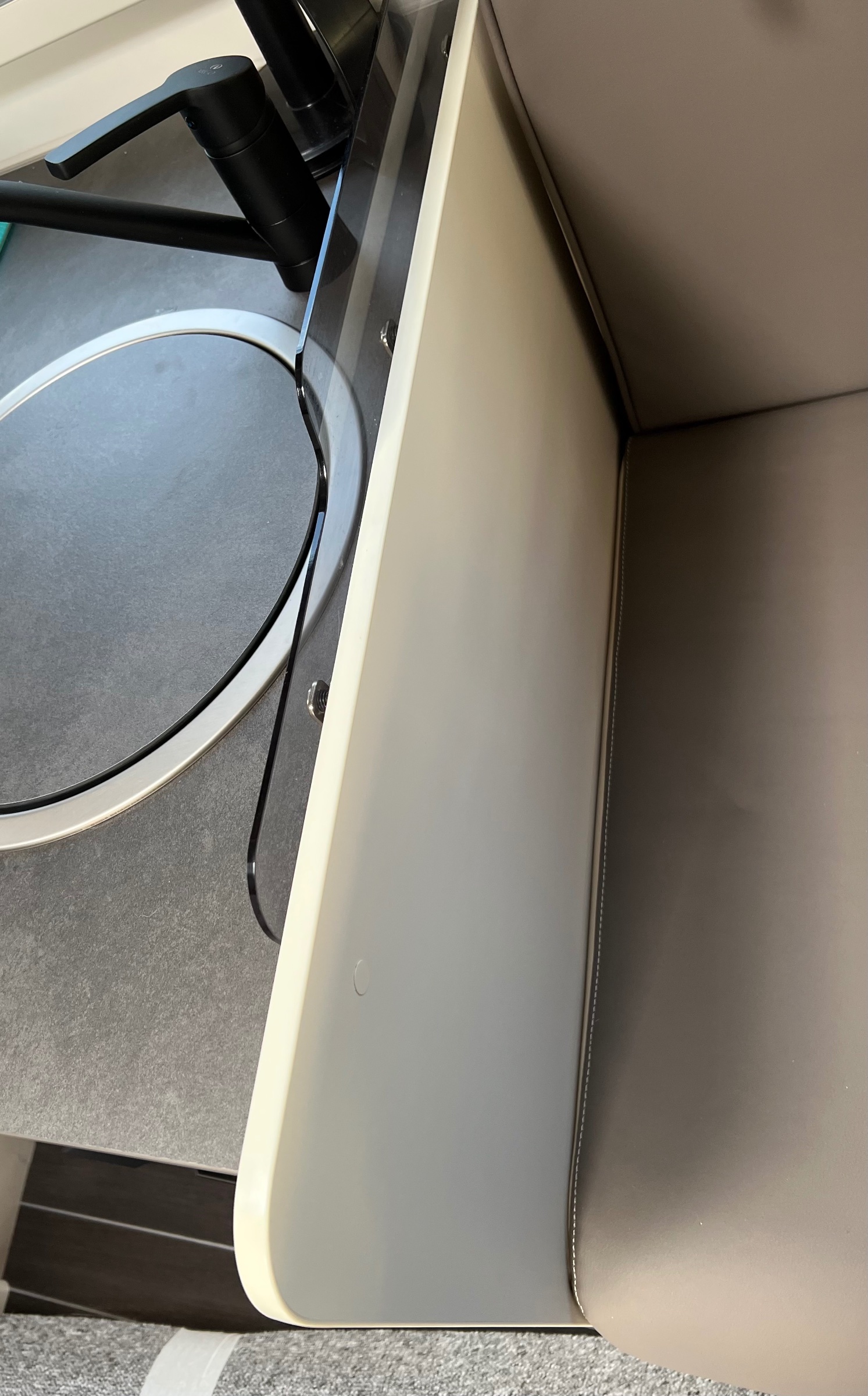

Hallo Rainer,rainzor hat geschrieben: ↑06.08.2025, 16:03Moin Traini,
die Chrometeile sind Möbelfüße, die haben unten ein Gewinde, 10mm. Dort habe ich eine Gewindestange eingedreht. Darüber ein 12mm Alurohr geschoben. Das Ganze dann durch die äußeren Löcher der Kopfstützenaufnahmen und von unten dann eine Mutter.
Lithium läuft problemlos. Wir sind allerdings noch nicht bei Frost gefahren. Anzeige der AGM war, wenn wir mal früher auf dem Stellplatz ankamen, am nächsten Morgen teilweise schon bei vorletzter LED. War ja aber auch nur eine 70Ah. Jetzt mit Lithium haben wir dann immer noch 70-80%. Anzeige funktioniert natürlich nicht mehr, zeigt immer voll an.
Danke für Deine schnelle Antwort
Ich dachte mir schon, das Du wahrscheinlich die Kopfstützenlöcher genutzt hast.
Das können wir leider nicht, weil wir da keine haben bzw. nur wenn der Sitz hochgeklappt ist….da wir meist zu zweit nur fahren, brauchen wir die Sitze in der Face-too-Face-Gruppe nur selten.
(Siehe Fotos) Wenn da jemand eine schlaue Idee hat, wie wir bei uns eine zusätzliche Ablage für die Küche schaffen können, gerne mitteilen.
